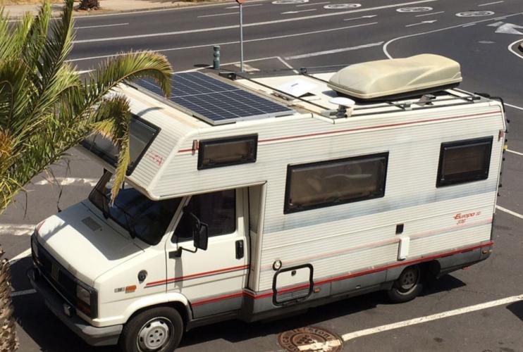

Buonasera faccio una domanda probabilmente banale ma per me non lo e'...mi chiedo se un pannello solare a tutta superficie sulla mansarda peggiori la.isolamento termico dai raggi del sole della mansarda a causa del colore scuro o se il cuscino di aria di 5 cm e il vetro in qualche modo proteggano leggermente di piu la zona sottostante...IMG_20220806_232338.jpg

Nella foto sopra, data anche la lunghezza delle staffe di fissaggio (certo obbligata dalla posizione e disposizione del pannello), mi pare che l'aria calda possa ristagnare sotto, salvo un vento forte.

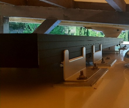

Sotto al mio pannello, staccato di 4 cm dal tetto, in pieno sole si raggiungono temperature molto alte, non ho mai misurato ma secondo me sono più alte di quelle con le pareti bianche direttamente esposte al sole.
Direi che il pannello ripara dal sole, ma la sua ombra non abbassa le temperature, anzi, per irraggiamento dello stesso pannello le temperature sono più alte.

Si n installatore mi aveva messo lì il pannello da 300 con solo staffe sui lati corti..io rinforzati con 2 staffe di 15 cm sui lati lunghi...
In questo caso il pannello l ho installato io ed è lungo 2.11 m e a mio parere è molto più sicuro con staffe molto lunghe sui lati lunghi...non tanto perché si stacca ma per evitare flessione e stress al centro del pannello nelle buche etc...
In ogni caso si non ha un gran riciclo di aria...o ho alzato il più possibile con staffe 4x4...intorno a 6cm...le.sraffe 6x6 venivano solo a 2.mm di spessore e il prezzo era enormemente più alto.

Il.mio pare leggermente più basso..belle quelle staffe piccole dove le hai comorate? Sono avvitate al tetto con vite passante oltre che incollate?
Io dopo aver installato una decina di pannelli ad oggi mi sono fatto la.idea che basta solo la adesivo..ormai esistono adesivi dalla presa enorme per cm quadrato.. sono fisicamente impossibili da staccare anche apposta senza tagliare il sigillante

Le staffe le ho prese su Aliexpress, sono 8 e sono fissate sulla contropiastra incollata al tetto alla quale ho fatto un foro con vite svasata M6 che sbuca all'insù da questa.
Niente fori sul tetto, solo incollaggio.

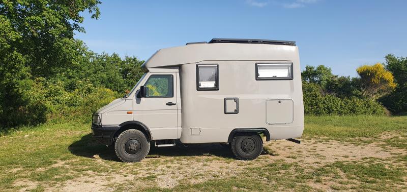

Secondo me i pannelli solari fanno ombra.
Però lo dico a intuito, si dovrebbe posare la mano sul tetto nella parte esposta al sole e in quella sotto il pannello.

Ciao ok grazie.. proprio oggi mi hanno chiesto sul blog consigli su quei supporto però di Amazon...belli comunque...ottimo

Questi se a tutta larghezza sono tipo 800 watt... è il tuo mezzo?
