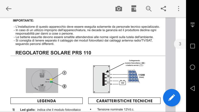

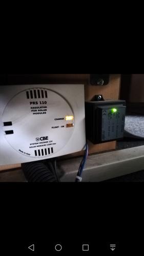

Il mezzo è del 2005, allego foto centralina e regolatore
Centralina da manuale avevo letto che potrebbe sopportare senza problemi 220 sempre collegata ma leggendo sui vari post sembra una versione non troppo "intelligente
Grazie dei consigli

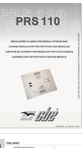

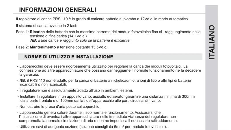

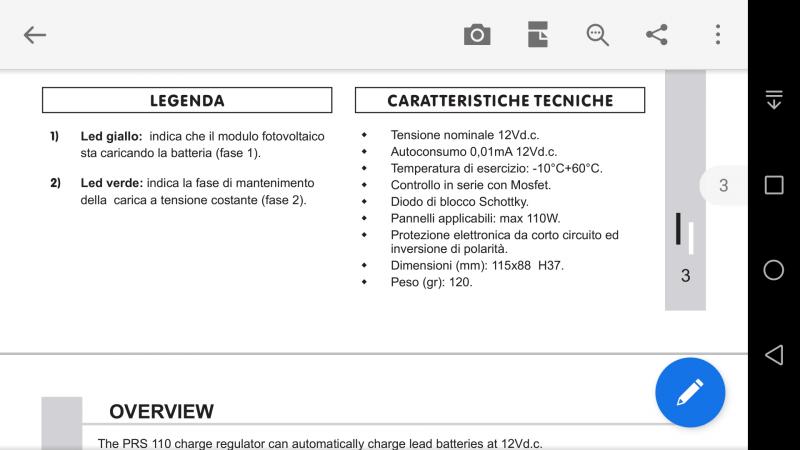

giomiller
12/09/2014 1965
Inserito il 27/01/2019 alle: 19:36:20
Foto

Il regolatore è un CBE. Non ci sono indicazioni specifiche di montaggio, quindi ritengo che non ci siano problemi di priorità nel collegamento. Ho avuto quel regolatore e non mi ha dato problemi di collegamento, quindi è sufficiente staccare il fusibile fra regolatore e batteria.
A dire il vero, staccando la batteria il regolatore non dovrebbe erogare più corrente. Potrebbe però verificarsi una sorta di "autoalimentazione", quindi ti consiglio di operare in questo modo:
Stacca il fusibile fra regolatore e batteria; stacca la batteria. Per ricollegare: ricollega la batteria; ripristina il fusibile.

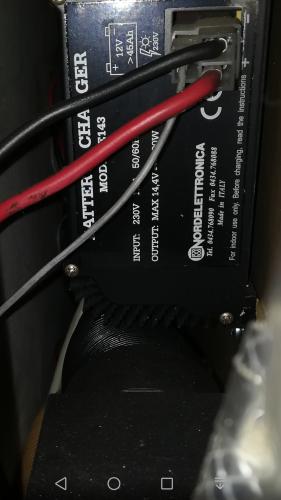

Non conosco il tuo caricabatterie ma penso che potresti anche lasciare tutto collegato. Misura la tensione dopo 24 ore di collegamento 220V; se si attesta intorno ai 13,5-13,8V, penso che puoi lasciare tutto sempre collegato.

12/09/2014 1965
Inserito il 27/01/2019 alle: 20:09:05
Caricabatterie
gio_miller
