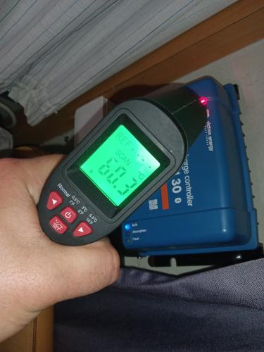

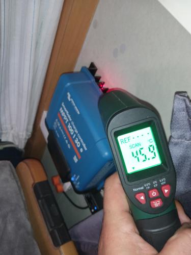

Oggi record di temperatura sul regolatore...a massima potenza da tutto il giorno (a 25A in queste ore centrali).
60 gradi in corrispondenza del toroide (punto più caldo, altrimenti sul resto del regolatore è sui 40)
IMG_20230812_135903_1.jpg46 gradi sulle alette di raffreddamento
Diciamo che col.caldo dal Sahara che c'è (45 gradi all ombra record di ieri pomeriggio) non aiuta laugh.
Batterie a 36 gradi.
Inverter pure sui 50 gradi costanti.crying
Immaginate chi installa un regolatore con pannello potente in un armadietto striminzito sotto il tetto..sarebbe 10 gradi ancora più caldo surprise

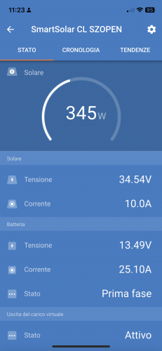

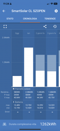

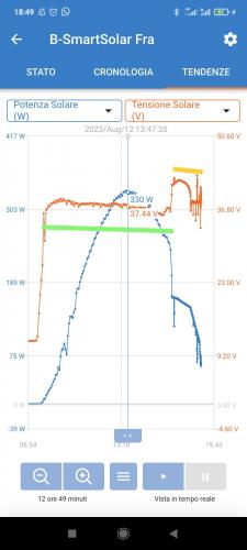

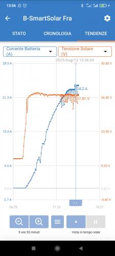

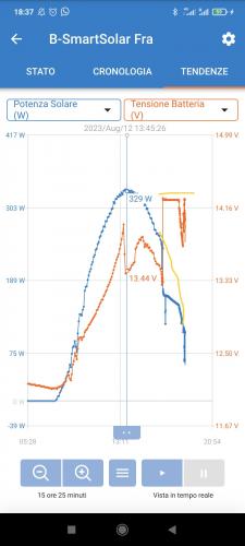

Per spiegare meglio come sapere se il pannello sta dando il massimo o no.
Si vede da 2 cose.
1)foto 1.
come ho detto, dalla tensione batteria. Se questa è sotto il target di assorbimento o mantenimento, cioè le fasi a tensione costante, significa che il regolatore sta provando a raggiungere il target di tensione batteria con tutta la potenza possibile..ma non riesce.
Qui sotto vedi la tensione batteria mia di oggi..per tutti il giorno è stato chiesto il massimo possibile al regolatore..salvo a tardo pomeriggio..e lo vedi proprio che è quando la tensione batteria è al target di assorbimento, a tensione costante(riga gialla).. Ergo significa che il regolatore non sta dando il massimo perché la tensione target la ha raggiunta e la deve solo mantenere.
Il proseguimento giallo della curva della potenza è quello che non ho chiesto al pannello e che avrebbe potuto dare. Ma non ha fatto, perché non più  necessario per raggiungere il target di tensione batteria.
Quindi :fasi a tensione costante, assorbimento o mantenimento=non sta dando il massimo.
Fase 1 e tensione sotto il target=sta dando il massimo.

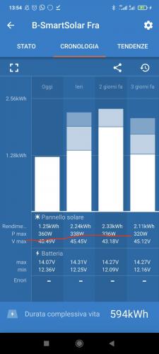

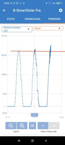

2) Foto 2
lo puoi vedere anche dalla tensione pannello. Ed è più interessante.
Quando il regolatore chiede il massimo possibile porta il pannello alla tensione di MPP, parte verde.
Ed è la tensione alla quale esiste la massima potenza possibile. A tensione più bassa o più alta di questa tensione MPP, il pannello produce meno.
 Questa tensione di mpp varia a seconda della temperatura, sul mio pannello è 39v a 25 gradi..oggi con le celle forse a 60 gradi era a 37v scarsi).
Quando al pannello non è richiesto il massimo, il regolatore non lavora inseguendo la tensione di MPP, perché non gli serve..
ma porta il pannello a una tensione che è a un qualche punto tra la tensione di MPP e la tensione di circuito aperto. Nel mio pannello la tensione di circuito aperto è sui 49v a 25 gradi.
Come vedi sulla riga gialla, quando il pannello non produceva il massimo possibile(perché non era necessario per raggiungere il target di tensione di assorbimento sulla batteria, vedi punto 1), la sua tensióne è passata dai 37v MPP a circa 41v.
Quando il regolatore cerca la MPP, la tensione pannello resta uguale (appunto la tensione di massima potenza) INDIPENDENTEMENTE DAL CARICO..il regolatore modula la resistenza per raggiungere questo obiettivo di tenere il pannello sempre alla tensione ottimale di massima potenza.
Ma quando non è richiesta la massima potenza, non modula più e lascia che la resistenza del carico determini la tensione del pannello.
Infatti la tensione pannello non sarà più costante come in MPP, ma cambierà a seconda che c'è poco carico o tanto carico.
I regolatori Pwm non sono in grado di modulare la resistenza del carico per spingere il pannello sempre alla tensione di MPP..lo fanno lavorare sempre a tensióne batteria. Quindi rende sempre meno di quanto potrebbe.
Dopo il breve periodo della riga gialla se vedi, è stata chiesta di nuovo la massima potenza.
Perché? Perché il sole cala ma la richiesta era costante... quindi arriva un momento che di nuovo la richiesta corrisponderà al massimo possibile.
Infatti se vedi, dopo la riga gialla, la tensione pannello torna ai 37v scarsi di MPP.
Quindi, tensione pannello a MPP=sta dando il massimo che può.
Tensione pannello sopra a MPP= non sta dando il massimo che può.

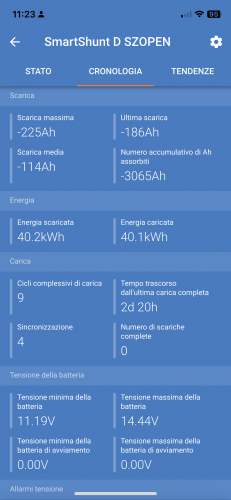

  Scusa ma non ho capito, cosa significa una batteria al di sotto dell`80% della capacita` e` da buttare.
Ho una batteria da 95 Ah al 75% della sua capacita` puo` erogare ancora poco piu` di 70 Ah, se non stresso troppo la batteria, non ho prelievi importanti posso comunque arrivare ad avere un paio di giorni di autonomia (senza ricarica alcuna) prima di vedere la batteria sotto gli 11 Volt.
Se fosse come dici, parlando in termini di resa e di energia prelevabile, al confronto la tua batteria del Leroy Merlin, parlo di quella da circa 70Ah, al 95% della sua capacita`, con gli stessi tempi ed utilizzo di quella sopra citata, erogherebbe meno di 65Ah, cioe` una quantita` di corrente minore, anche la tua e` da buttare?
Se poi vogliamo mettere 200Ah di batterie sui camper quando in realta` non prelieviamo piu` di 30Ah al giorno, solo per vedrele sempre cariche, a mio avviso sono solo soldi buttati e peso inutile.
A volte, in una giornata, arrivavo a prelevare anche 140/150Ah da 2 batterie da 100Ah, certo il sole mi ha sempre dato enormemente una mano, il prelievo giornaliero minimo da entrambe, prima che ripartisse la fase di ricarica, era almeno di 65/70Ah, le batterie sono andate avanti per 4 anni, utilizzandole quotidianamente.
Ora, come sai, approfittando di una bella offerta con un gruppo di conoscenti, sono passato a 280Ah di batterie al litio, ho ridotto della meta` il peso e posso permettermi di prelevare anche qualcosina in piu`, se proprio ne ho bisogno.
Ciro.
Modificato da Szopen il 13/08/2023 alle 11:34:30

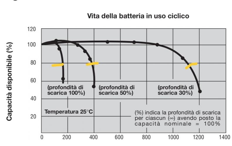

  Scusa ma non ho capito, cosa significa una batteria al di sotto dell`80% della capacita` e` da buttare. Ho una batteria da 95 Ah al 75% della sua capacita` puo` erogare ancora poco piu` di 70 Ah, se non stresso troppo
la batteria, non ho prelievi importanti posso comunque arrivare ad avere un paio di giorni di autonomia (senza ricarica alcuna) prima di vedere la batteria sotto gli 11 Volt. Se fosse come dici, parlando in termini di resa e di energia prelevabile, al confronto la tua batteria del Leroy Merlin, parlo di quella da circa 70Ah, al 95% della sua capacita`, con gli stessi tempi ed utilizzo di quella sopra citata, erogherebbe meno di 65Ah, cioe` una quantita` di corrente minore, anche la tua e` da buttare? Se poi vogliamo mettere 200Ah di batterie sui camper quando in realta` non prelieviamo piu` di 30Ah al giorno, solo per vedrele sempre cariche, a mio avviso sono solo soldi buttati e peso inutile. A volte, in una giornata, arrivavo a prelevare anche 140/150Ah da 2 batterie da 100Ah, certo il sole mi ha sempre dato enormemente una mano, il prelievo giornaliero minimo da entrambe, prima che ripartisse la fase di ricarica, era almeno di 65/70Ah, le batterie sono andate avanti per 4 anni, utilizzandole quotidianamente. Ora, come sai, approfittando di una bella offerta con un gruppo di conoscenti, sono passato a 280Ah di batterie al litio, ho ridotto della meta` il peso e posso permettermi di prelevare anche qualcosina in piu`, se proprio ne ho bisogno. Ciro.
Significa che è lo standard industriale per il fine vita (nel senso regolamentato).
vale per batterie al piombo e anche litio.
Perché andrebbe cambiata quando resta meno di 80%?
Perché, almeno per le batterie al piombo, fino a quel momento il degrado è lentissimo.
Da quel momento in poi invece è rapidissimo e la morte è imprevedibile.
Fiamm per esempio per i gruppi di continuità dice di fare il test di scarica ogni tot..e quando la capacità scende sotto 80% di cambiare la batteria dal banco del gruppo.
Perché fino a quel punto ti possono garantire la progressione del degrado..da quel punto in poi la batteria può schiattare in 3 mesi come in 2 settimane.
Alcuni danno la vita in cicli fino che la capacità scende al 60%. Ma comunque lo standard è 80%.
Io lo ho visto. La mia vecchia AGM non eccelsa, dopo 1000 cicli aveva meno di 80% della capacità..da quel momento in poi, ogni scarica forte perdeva un mucchio di ah alla volta.
Mentre per tutta la vita precedente il degrado a ogni scarica è impercettibile.

Forse non ci siamo capiti.
io intendevo dire che una batteria è a fine vita quando le resta meno dell' 80% della capacità che aveva da nuova.
Questo vale anche per le batterie dei telefoni e dei laptop.
Apple garantisce i 1000 cicli prima di andare sotto 80% della capacità originale.
Dopo ti dice che è un terno al lotto..la batteria si deteriora esponenzialmente e può abbandonarti in modo imprevedibile.
La mia batteria piccola che dici, da 68 ah a C20, sarebbe da cambiare quando le restano solo una cinquantina di ah a C20.. questo non dovrebbe accadere per tutta la vita prevista.
Ovvero 1500 cicli al 30% DOD o 2000 cicli  a 15% DOD.
Quindi in 1500 cicli perde il.20% della capacità originale. Però da quel momento in Poi, un altro 20% lo perderá in una manciata di cicli.
Il degrado non è costante finché resta 0%.
È costante fino a che resta 80%della capacità originale. Dopo quel punto la capacità crolla a picco e il degrado è rapidissimo. Per questo la dovresti cambiare.
Poi ognuno fa come vuole. Un mio amico gira con una.agm da 95ah a cui , da test di scarica con lampadina da 4A , le restano meno di 25ah totali. Infatti la prima notte di stufa a mezzanotte si è spento tutto. Per fortuna ne ha una ancora buona. Ma si sta portando 28 kg in giro per nessun motivo..quella batteria è da buttare da mo'. Anche se ha 25 ah. È totalmente inaffidabile. Altre 2 scariche e ne resteranno 8 di ah.
mi dice: 'eh ma da carica è a 12.9 e dopo mesi in rimessa è ancora a 12.7". ma ché c entra? Se di AH NON NE HA PIÙ?
Spremere le batterie oltre il periodo di sostituzione consigliato "perché ancora mi bastano" è il modo migliore per ritrovarsi con gli elementi in corto.. perché molta della materia attiva si è ormai staccata dalle piastre.
Questa non è la mia è un esempio

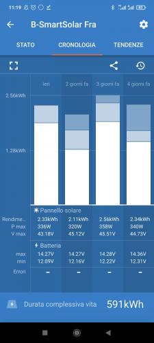

Ps: vedo sulle colonne del regolatore che non c'è mai il colore del mantenimento.
Come funziona?
Cosa succede se a mezzogiorno la batteria è carica? Il solare stacca e vai a scaricare la batteria già a mezzogiorno per poi riattaccare il solare a un certo punto?
Vedo 2 kWh un paio di giorni fa tutto prima fase.. quindi il massimo possibile. C era il sole? O non del tutto?
Qui si arriva ancora a 2.5/2.7 kWh con 450w. Però il sole dopo il 21 giugno si abbassa molto più lentamente che in Italia.

Inserito il 14/08/2023 alle: 19:24:34
Faccio vedere l.effetto della temperatura sui pannelli solari.
Negli ultimi 3 giorni ho chiesto la massima potenza con sole allo zenit. E c'è un ondata di calore estremo.
Ma oggi sono in zona molto ventosa.
I giorni con poco vento il pannello ha dato massimo 338w.
Oggi stresso cielo stessa richiesta ma vento fortissimo 360w.
Il primo giorno non conta perché al pannello non è stata chiesta la massima potenza.
Dalla scheda tecnica si può dedurre che il pannello ieri era intorno ai 55/60 gradi. Oggi sui 45 gradi.
Infatti tenendo la corrente costante sui 9/9.5A, la tensione di MPP ieri era a 36/37 volt. Oggi a 39v.
Se moltiplichiamo 2.5v di differenza per 9A sono 22/23 watt. Che è proprio circa la differenza tra 338 e 360w.
La tensione di MPP è pesantemente influenzata dalla temperatura delle celle.. piu è caldo e più cala.
La corrente fa in teoria il contrario..ma lo fa in modo enormemente inferiore alla tensione.
Quindi di fatto, il calo di tensione per il calore comporta una quasi proporzionale perdita di potenza.
La massima tensione che si legge sotto le colonne non ha a che fare con la tensione di MPP. Quella avviene quando il regolatore non lavora in MPP e non chiede al pannello di produrre il massimo.. quindi quella tensióne massima dello storico non ha a che fare col discorso.
È una tensione non MPP.
Qui interessa solo la tensione di MPP.

Buon Ferragosto, volevo solo dirti che nelle colonne della mia foto puoi vedere solo prima fase e mantenimento, non c’è nessuna fase di assorbimento infatti, nelle impostazioni del regolatore ho messo un’assorbimento fisso a 0 minuti.
La prima fase che vedi in tutta la colonna è dovuta al fatto che il giorno prima ho utilizzato per un bel po’ il condizionatore ed ovviamente il giorno dopo non è stato possibile reintegrare oltre 200Ah in sole 5 ore di ricarica.
Anche se ho una discreta potenza di pannelli non per questo devo starmene fisso sotto il sole.
Una volta ricaricate un centinaio di amperora, sò di potermene stare al fresco un paio di giorni.
Ciro.
