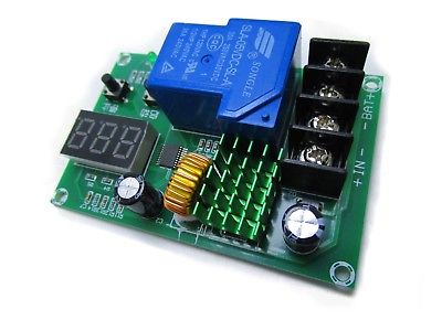

Io metterei questo tra comando bm>BS
https://www.ebay.it/itm/Circuit...
IvanG
IvanG
07/01/2010 3197
Inserito il 20/11/2018 alle: 07:31:43
In risposta al messaggio di calasci del 20/11/2018 alle 06:12:18
Grazie Giuseppe, devo capire però collegarlo e se fa al caso mio, il relè è solo da 30A, non sono pochi per la cellula?
Io ho webasto AT EVo40 e frigo compressore.
Grazie x gli aiuti anche via email.
ivan
ik6Amo
ik6Amo
Inserito il 20/11/2018 alle: 08:23:12
Il circuito presentato, anche se con 30A dichiarati, sembra un pò scarno per gestire il parallelo.
Se le cose stanno come spiegato, neanche il sistema di parallelo con la tensione può risolvere il problema, perchè comunque quando la tensione si attesta sopra una determinata soglia, si preleva energia anche dalla BS.
Penso che l'unico sistema valido possa essere l'adozione di un caricabatterie specifico, tipo il power service  o similari.
Solo così si è certi di inviare energia alla BS, senza poi farla tornare indietro.
