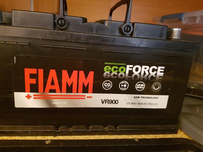

sul mio mezzo ho una BS Fiamm ECO FORCE VR 900 90Ah AGM S&sS,
la quale inizia a dare segni di stanchezza.
In garage ho una batteria piombo/acido da 100Ah comprata da 2 anni ed mai usata, periodicamento la metto in carica anche se non è mai scesa sotto ai 12.80 volt.
la mia domanda è:
le posso mettere in parallelo tra loro?
potrò aumentare la mia riserva energetica?
ci possono essere dei problemi?
Grazie a chi mi dedicherà il suo sapere e il suo tempo.
Buona vita. Alessandro

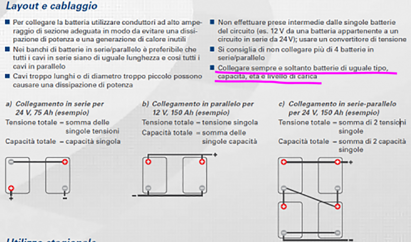

a domanda diretta risposta diretta: NO! Non si devono mai mettere in parallelo 2 batterie di diversa tecnologia; questo dicono i costruttori.
questo è quanto scrive uno dei più grandi costruttori di batterie al mondo..
Poi su COL si fa di tutto e di più a rovescio, quindi mi aspetto che qualcuno ti dirà che non vi è alcun problema laugh
