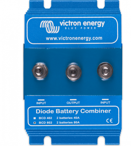

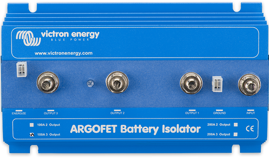

Da quel poco che ho potuto capire Victron non produce Switch che creano tutta una "'insalatona".
E' vero che fino a qualche anno fa coi camper c'entrava poco, hanno pero cominciato a produrre e commercializzare sempre più prodotti a 12V i quali stanno avendo una larga diffusione nel mondo dei camper.
Ci sono gli isolatori di batterie a diodo o fet capaci di caricare contemporaneamente fino. 3 batterie da un solo alternatore (se ce la fa).
Poi ci sono dei combinatori a diodo "Schottky" che permettono di gestire al meglio l'energia verso i carichi.
Il discorso batterie non ci tocca da vicino visto che hanno prezzi veramente esagerati per il camperista medio italiano, tuttavia, proprio la settimana scorsa ho notato nell'area di sosta del CSM diversi camper tedeschi, sul display del mio cellulare, nell'app Victron connect sono apparsi una trentina di dispositivi Victron tra i quali ho potuto contare ben 9 batterie litio da 200Ah.
Ciro.

Una batteria da 100 Ah ha una resistenza interna che è la metà di una equivalente ma da 50 Ah.
Se messe in parallelo (diretto o tramite i diodi Victron) si dividono le correnti di ricarica e di prelievo nella misura di 2/3 e 1/3 (questa è la legge di Ohm).
Cos'è che non vi trona?
I diodi per la ricarica e per il prelievo descritti nella risposta di Ciro (Szopen) sono il top da un punto di vista elettrotecnico, ma il loro costo è importante, però raccontano di come Victron immagina due batterie in parallelo che, oltre che nel mondo dei camper, sono diffusissime nella nautica.
In pratica la corrente di ricarica va ad entrambe (con i loro diodi) che se la dividono in base alle loro capacità/età/condizioni, idem per il prelievo dove i diodi attingono energia da entrambe le batterie, questo è ciò che Victron immagina sia il modo corretto per gestire l'energia di due batterie dei servizi, entrambe sono sempre in uso e mai c'è una che lavora e l'altra che rimane inutilizzata.
Sicuramente io mai e poi mai farei continui on/off di due batterie con un relè, seppur pilotato da una elettronica magica e lungimirante, se le tensioni delle due batterie sono identiche il loro parallelo è inutile, se invece le tensioni sono diverse il loro parallelo genera un picco di corrente.
La storia dei diodi per accoppiare due batterie è abbastanza vecchia su COL, già da tempo ne avevamo parlato, ma si parla della rarissima possibilità salvare una batteria spendendo una cifra doppia del suo valore, essendo veramente raro che le AGM (quelle vere...) muoiano con un elemento in corto, risultò subito evidente che il parallelo diretto di due AGM era vantaggioso economicamente e non scandaloso da un punto di vista elettrotecnico.
Ma un elemento in corto su una batteria non basta per rovinare l'altra in parallelo perché in quel caso la tensione andrebbe a 12 Volt circa... forse un pelino meno.
