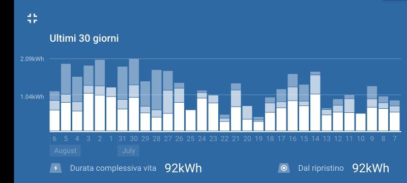

800w di pannelli in bella stagione ti potranno garantire agevolmente più di 5kwora la giorno. Sono 416 Ah al giorno a 12v e 208ah al giorno a 24v... c'è differenza

800w di pannelli ti garantiscono una produzione di 5kilowattora al giorno (il mio da 450w fa quasi 3kwh al giorno) per 6 mesi l hanno al sole..e da metà a 1/4 in autunno inverno a spanne...se tu consumerai meno di questo le batterie saranno sempre cariche...siano piccole o giganti... altrimenti no...

Non hai capito il mio intervento...il senso è che in un impianto ben concepito per un mezzo autonomo ,nel 90% dei giorni le batterie non devono scendere sotto 70%...tutto il resto è mal concepito...non lo dico io ma lo dicono i produttori dei regolatori solari ad esempio (victron stessa dice: se il vostro impianto non raggiunge quasi tutti i giorni e in tempi ragionevoli il 100% delle batterie e quindi il mantenimento, significa che è sbilanciato,punto).
se hai un mezzo con 500ah di batterie e ogni notte ne scarichi 400 non è un mezzo concepito per l autonomia...ma o per l alimentazione esterna o per il viaggio.
Uno può avere molti Ah di batterie e averli solo per rare situazioni eccezionali, ma il consumo principalmente deve avvenire direttamente dalla fonte,in questo caso dal solare.
Le mie batterie e di chi ha un mezzo ben concepito per l uso prefissato non vanno mai a meno di 70%.. mediamente 88%...certo raramente vanno a 50%...
Altrimenti è ovvio quello che dici...10kwh di batterie al litio non esiste fotovoltaico ne alternatore per una ricarica in tempi brevi.
e 10kwh di batterie a 12v NON ESISTONO in chi li ha per uso domestico
Scrivilo sulla community victron e ti prendono per pazzo. 10kwh di batterie devono essere a 24v ,meglio ancora 48v ..
Ma non servono 10kwh di batterie! Un impianto fotovoltaico da 450w produce 3kwh al giorno uno da 800w quasi sei...riduci a un terzo in inverno...quanto devi consumare giornalmente in un Camper? Escluso aria condizionata IMPOSSIBILE CONSUMARE più di 3kwh al giorno.
Io da un po' sono passato da 300 a 450w e FISICAMENTE MI È IMPOSSIBILE usare i 3kwh giorno che l'impianto può produrre .
Arrivo a 2kwh (quindi senza sfiorare nemmeno le batterie) con il trivalente a 230 su inverter dalle 9 alle 19.00, 2 PC TV e ventilatore accesi 12 ore tutto su inverter...
Cosa dovrebbe fare uno non solo per superare 5 kWh di consumo giornaliero ma addirittura per scaricare 10kwh di batterie?avere il forno o il clima 10 ore?Ah beh allora è un altro discorso.
Vedi la parte blu delle colonne? È la fase di mantenimento o di 100% delle batterie...la bianca la prima fase di carica a tutta corrente e la azzurra chiara l assorbimento
Prima del giorno 26. L impianto era da 300w e comunque era bilanciato, anche se il trivalente elettrico lo evitavo in caso di tempo non perfetto.
.ora è da 450 w e come vedi è ancora più bilanciato...
Il frigo lo tengo elettrico anche con relativamente nuvolo senza andare in passivo.
la percentuale di mantenimento ogni giorno è aumentata moltissimo. Significa: stai consumando meno di quanto produci e di tanto...
Ho visto una marea di camper in cui le.batterie sono in perenne prima fase o assorbimento e il mantenimento non viene mai raggiunto. Cioè viaggiano in una condizione perenne di soc tra 30 e 80%...
Qualsiasi camper con la.impianto solare base del concessionario da 100/150 watt PWM è di fatto in questa condizione se non c'è la colonnina.
condizione deleteria per ogni tipo di batteria al pb...meno per le litio...ma non sono impianti bilanciati o per un motivo o per un altro.
O vanno benissimo ma non per l uso che immagino volgla fare la.autore del post.
