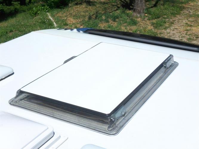

Confermo tutto cio che hai scritto riguardo a cio che ho fatto e detto. Parola di boy Scout laugh
Bisogna tenere presente che l oblo è un doppio "vetro" con una camera interna, e quindi secondo me il sole va tagliato dall esterno perchè se attraversa la camera, viene eventualmente riflesso, comunque la camera penso che tenda a sviluppare un calore eccessivo che potrebbe deformare il plexiglas.
Gia nelle istruzioni degli oblo c'è scritto che al sole non lasciare mai gli oscuranti chiusi perchè riflettendo il sole surriscaldano il vetrocamera con eventuale possibile danno.
Tagliando in sole dall esterno la camera rimane fredda o quasi fredda (provato a appoggiare la mano da dentro sotto il sole di mezzogiorno e si sente appena tiepido).
La pellicola traforata che ho messo hai ragione, parzializza il sole che entra, così a occhio i fori saranno circa 1/5 rispetto alla superfice totale e quindi il calore si riduce molto, penso di circa 1/5 o piu o meno.  Però grazie ai fori e alla superfice interna nera, si puo vedere bene verso l esterno,  si vedono bene anche le stelle di notte.
Per chi non lo avesse visto, QUI si puo vedere come ho fatto.
Altro aspetto sollevato, cioè la eventuale nocività della pellicola per il plexiglass:
Nel camper precedente avevo fatto un lavoro simile che si puo vedere QUI .
Sul maxioblo pellicola da wrapping automobilistica bianca (non traforata) e sui due oblo piccoli la pellicola traforata ma bianca lato esterno e nera lato interno quello con la colla.
queste pellicole sono state li circa 8 anni, e nessun tipo di problema, guardando da dentro nessun problema, ne screpolature, ne opacità ne altro, e sono rimaste fino alla vendita del camper e suppongo siano ancora li senza problema.
Vero che ho esagerato e comperata da 50x500 , quando per i due oblo sarebbe bastata giusta quella da 50X200 (circa 80/85 x50 ogni oblo) ma vista la modesta differenza di costo, mi sono messo al riparo dallo stress della serie "se non viene bene non ne ho altra per rifare" e poi non si sa mai che un domani sfrego in un ramo e si rovina. Avendola gia da parte, sicuramente non si rovinerà mai, una garanzia! laugh

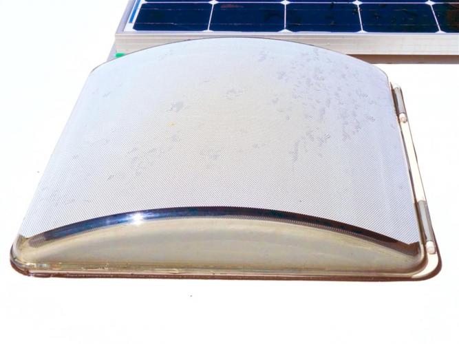

Io ho messo la stessa pellicola  forellata usata da  IZ4DJI , solo che la mia è bianca.
Funziona bene e direi benissimo se il sole non è proprio perpendicolare.
Sono d'accordo con il fatto che va fatto da fuori.
Per metterla è semplicissimo, basta ritagliarla a misura spruzzare dell'acqua e sapone stendere la pellicola adesiva e muoverla per centrarla, all'inizio scivola ed è semplice posizionarla, poi basta far uscire l'acqua con una spatolina di plastica e la pellicola resta fissata.
Sono quasi 3 anni che è li senza problemi, vediamo quanto dura.

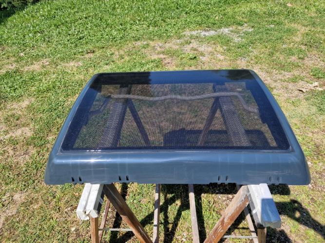

Anch'io avevo valutato la pellicola riflettente che hai visto tu, ma la avevo scartata per alcuni motivi ma in via preventiva, quindi potrei sbagliarmi.
Non dovrebbe esserci problema a attaccarla sulla superficie esterna dell oblo, se la pellicola non ha una direzione particolare per il passaggio della luce.
Però, ho avuto a che fare con pellicole simili in passato (quelle che si mettono per scurire i vetri delle auto) e sono pellicole NON elastiche, quindi vanno bene dove c'è un unico raggio di curvatura mentre i miei oblo sono lievemente bombati, e quindi curvatura su entrambe le direzioni. Serve quindi una pellicola un po elastica che possa venire stirata e aderire senza pieghe.
La Oneway, sia nera che bianca ha una certa elasticità, e se fatto al sole ancora meglio, se fosse inverno si puo usare una pistola termica (con molta attenzione).
La pellicola riflettente dovrebbe avere una specie di specchiatura superficiale, un velo deosto sul foglio di plastica, e ne ho viste in giro su finestre o negozi, rovinata da qualche graffio che toglie la specchiatura. In caso di qualche frasca che sfrega sull oblo, avrei il timore che si graffi e poi da dentro si veda tanto i graffi senza piu specchiatura.
Per la pellicola traforata non ho usato l acqua saponata pur conoscendo la tecnica (che ho usata in passato appunto per i vetri di un auto), proprio per riuscire a stirarla quel tanto che serve.   Essendo traforata non ha il problema delle bolle che sarebbe il piu serio, e gia è tantissimo. Una pellicola compatta richiede obbligatoriamente l acqua saponata e lavoro di spatola per non fare bolle e farle uscire, e comunque non è semplicissimo non farle per niente ma ci si puo riuscire.  Visto che la pellicola è larga 50cm esattamente come il lato corto dell oblo, ne ho liberata dalla protezione una striscia di un paio di cm, e la ho attaccata lungo il lato lungo dell oblo facevo tenere tesa dalla moglie l altra estremità del foglio, e piano piano con le mani facevo aderire un po alla volta curando la assenza di pieghe stirandola lievemente, fino a arrivare sull altro lato dell oblo.  Il lato lungo dell oblo è circa 80cm, quindi la avevo tagliata a circa 85cm, una volta aderita bene, con una riga flessibile (perchè è bombato) e un cutter, con pressione leggera ho tagliato la pellicola lungo il bordo correttamente.
Poi non dico che sia il sistema ne migliore ne piu sicuro, ma a me così è venuto benissimo.  Ovviamente oblo smontato e sui cavalletti.
La cosa piu difficile, quasi impossibile?

utilizzo da diversi anni e con grande soddisfazione la pellicola "wrap" bianca applicata esternamente sugli oblò. L'effetto è quello di una plafoniera, luce soffusa, si evitano i fasci di luce che entrerebbero se gli oblò ne fossero privi, li puoi aprire consentendo il passaggio d'aria e mantenendo l'effetto plafoniera. L'unica controindicazione è stata la difficoltà di rimozione dopo sei anni al sole perchè la pellicola si cuoce e si sbriciola togliendola (se hai rimessaggio al coperto ti dura 15 anni...)
Per quanto concerne la pellicola traforata, va bene quella esterna adesiva, non va bene quella interna rigida perchè aderisce bene sui vetri piani ma non suoi policarbonati curvi...

Forse sono io a farmi dei pensieri inutili, ma con la vista da sopra, per esempio oblo aperti come in questa foto, vedere il centro dell oblo bianco e la cornice nera, mi sembrava brutto, mentre tutto nero meno impattante. Nella foto è senza pellicola, ma immaginati fosse un rettangolo bianco al centro.
come vedi la pellicola nera scompare e si armonizza con l oblo.

Qui sotto vedi la oneway traforata bianca (esempre nera internamente), non è brutta su un oblo per il resto bianco o senza cornice, ma non mi piacerebbe se ha la cornice nera
le ombre che si vedono in foto non sono bolle o altro, è acqua che lo avevo appena lavato.
Sia nell oblo grande la pellicola da wrapping che la oneway negli oblo piccoli,sono state al sole 8 anni e sempre perfette e nessun problema di arricciamento o sollevamento dei bordi, venduto che erano ancora li perfette.  Tagliare gli spigoli è sempre una buona cosa.
Nulla vieta se poi la traforata, per i tuoi gusti non avesse sufficente schermatura, applicare anche un altra interna di altro tipo, comunque la traforata a occhio fa passare circa 1/5 di luce e di calore e quindi si ridurrebbe comunque di molto eventuale surriscaldamento della vetro/camera.  Poi è sempre una possibilità da valutare solamente se non si fosse contenti a sufficenza della traforata, ma secondo me gia vedrai che è piu che sufficente.
