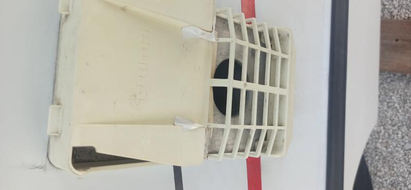

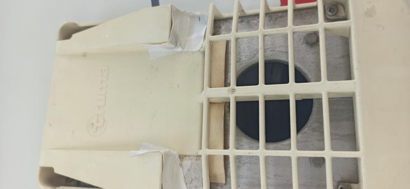

Se all'esterno è così
allora questa è la soluzione:
In particolari condizioni ambientali, il gas combusto (foro superiore) rientra nella presa d'aria (floro inferiore) mandando il bruciatore in blocco per mancanza di ossigeno. Occorre tappare i fori che vanno verso il basso, come in foto. Ma, malgrado tale accorgimento, a volte il problema si presenta, ma molto raramente.
Per verificare se il motivo è quello che ho prospettato, basta accendere il boiler e soffiare (a fiato) per mezzo minuto nel foro inferiore affinché la circolazione dell'aria prenda il suo corso.
Modificato da Giovanni il 21/07/2023 alle 11:29:54

In risposta al messaggio di Giovanni del 21/07/2023 alle 11:23:58
Se all'esterno è così  allora questa è la soluzione: In particolari condizioni ambientali, il gas combusto (foro superiore) rientra nella presa d'aria (floro inferiore) mandando il bruciatore in blocco per mancanza
di ossigeno. Occorre tappare i fori che vanno verso il basso, come in foto. Ma, malgrado tale accorgimento, a volte il problema si presenta, ma molto raramente.  Per verificare se il motivo è quello che ho prospettato, basta accendere il boiler e soffiare (a fiato) per mezzo minuto nel foro inferiore affinché la circolazione dell'aria prenda il suo corso.  Giovanni
si, è cosi, come il tuo

La soluzione di giovanni in un certo qual modo è anche valida ma attenzione perche essendo una combustione con scarico/aspirazione bilanciati al naturale ostreuendo parzialmente la parte scarico fumi si rischia di compromettere il regolare scarico/aspirazione bilanciati , tuttavia potrebbe essere utile momentaneamente in caso di forte vento che soffia contro il terminale esterno ma solo in quella situazione ma non è la soluzione , nel possibile sarebbe meglio girare il camper dalla parte opposta al vento  sul terminale , il vento disturba parecchio la combustione bilanciata mandandola fuori bilanciamento naturale con conseguente blocco del sistema e c'è poco da fare o modificare
Mario, ti racconto la storia. C'era una volta... c'era una volta un camperista che sapeva tenere gli attrezzi in mano, che aveva questo problema col suo boiler. Dopo vari tentativi, pulizia, e smontaggi, prove a banco (era attrezzato anche per questo) dove l'apparecchio funzionava perfettamente e rimontaggi, non venendone a capo, chiamò la sede in cui questo coso veniva assemblato e riuscì a parlare con un tecnico. Questo tecnico gli spiegò la causa e gli suggerì la soluzione che poteva risolvere il problema nella quasi totalità delle situazioni.
Ho avuto la fortuna di conoscere questo camperista, siamo ormai amici, e mi ha passato l'informazione. Quindi, quello che ho suggerito non è una soluzione scaturita dalla mia intelligenza ma fornita da uno che ci lavorava internamente.
attrezzato anche per questo) dove l'apparecchio funzionava perfettamente e rimontaggi, non venendone a capo, chiamò la sede in cui questo coso veniva assemblato e riuscì a parlare con un tecnico. Questo tecnico gli spiegò la causa e gli suggerì la soluzione che poteva risolvere il problema nella quasi totalità delle situazioni.  Ho avuto la fortuna di conoscere questo camperista, siamo ormai amici, e mi ha passato l'informazione. Quindi, quello che ho suggerito non è una soluzione scaturita dalla mia intelligenza ma fornita da uno che ci lavorava internamente.  Giovanni
Ok Giovanni però si tratta di una parziale chiusura che ha i suoi contro e i suoi pro ma i contro potrebbero essere superiori dei pro , non creedo che gli ingegneri Truma o chi per essa abbiano trascurato quel possibile problema e ancora oggi tale sistema di scarico/aspirazione naturale è rimasto identico e non esiste modifica certificata contro il vento

In risposta al messaggio di ecostar del 21/07/2023 alle 16:31:48
Mario, solo scambio di esperienze e non per polemizzare od altro, anche perché tu sei il più preparato sulla questione gas di questo forum. Premessa doverosa per rispetto della tua persona, attività e cultura sull'argomento.
Ritornando sull'argomento, specie in estate con aria calda, l'avvio del ciclo di emissione dell'aria riscaldata dalla fiamma del boiler non è tale da distinguersi, per temperatura, con quella ambientale per cui rientra facilmente dalla presa d'aria ed essendo povera di ossigeno, manda il blocco il sistema.
Comunque l'accertamento se la causa è quella che ho descritto e la soluzione quella già suggerita, è molto semplice e l'ho già descritto. Quando si verifica l'inconveniente, riaccendere il boiler e soffiare senza eccedere nella presa d'aria (foro inferiore) per una trentina di secondi, cioè finché la temperatura nella camera di combustione sia sensibilmente superiore all'aria esterna. Se funziona il problema è lì e la soluzione è quella suggerita. Se non funziona, mi arrendo perché non saprei.
