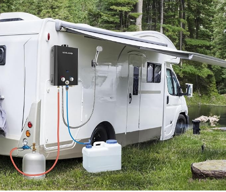

Viaggincamper  , Gianni quiello scaldabagno istantaneo che hai linkato lascialo perdere in assoluto , non è stato concepito ne omologato per l'utilizzo all'interno di una cellula da camper , denuncerei chi li spaccia per tali
tali  il tuo boiler se non perde dalla pentola direi che è solo da manutenzionare ma servono mani competenti , quello che potresti fare tu è soffiare con aria compressa infilando una cannuccia sula pistola del compressore poi la cannuccia la infili nel terminale di aspirazione/scarico esterno tigliendo lo stesso terminale di plastica , la cannuccia la infili lato aspirazione aria poi successivamente lato scarico fumi ma fermati li , se il boiler è datato sotto al terminale di scarico/aspirazione esterno vedrai in foro che sarebbe lo scarico condensa , se ci fosse controlla che sia libero , se il boiler non fosse molto datato allora lo scarico condensa non ci sarà
Guarda come è concepito l'utilizzo sul camper di quel tipo di scaldabagno.crying
Immagine presa su noto sito di vendita online.

Guarda come è concepito l'utilizzo sul camper di quel tipo di scaldabagno. Immagine presa su noto sito di vendita online.
yes Bravo  banoyo  , quello sarebbe l'unico utilizzo possibile con un camper , quindi all'esterno però fuori tendalino
