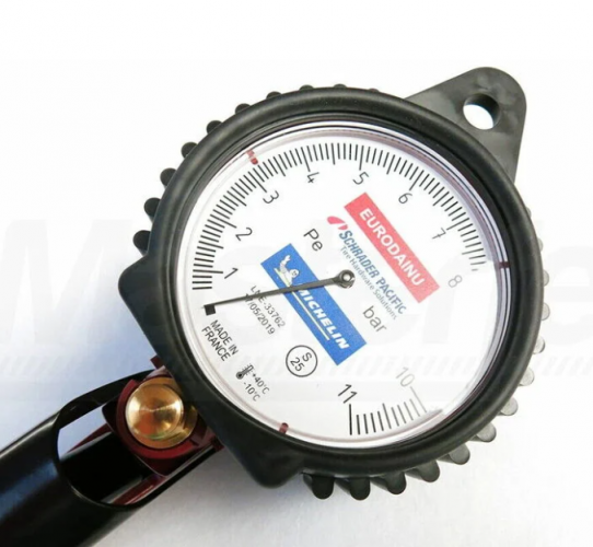

la prima cosa da fare è spegnere la pompa, scaricare tutta la pressione nell'impianto e ripristinare la pressione del vaso a 0.9 e lo potrai fare con un manomentro che normalmente si usa per gonfiare le gomme delle auto.
Fai attenzione, perchè tra regolare la pressione a 0.9 e 1.0 oppure 0.8 ci passa un mondo e se la regolazione la si fa con un oggetto che da rilevazioni sbagliate non funzionerà un bel tubo.
PS: la pompa per la bici non è l'oggetto giusto, ti serve un manometro, questo.

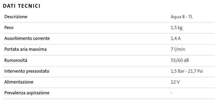

16/03/2023 868
Inserito il 28/02/2024 alle: 08:08:16
In risposta al messaggio di Laikone del 27/02/2024 alle 23:16:41
Ok.
Quello che riportavo è l'assorbimento di una pompa molto diffusa, la mia fiamma 7 litri/min.
Prendo atto che ve ne siano di più energivore ma, secondo me, il discorso non cambia molto: se non riesce a sostenere una cinquantina di watt per qualche minuto senza importanti cadute di tensione, cosa gli succede quando usa il riscaldamento? Non parliamo poi se avesse frigo compressore o inverter...

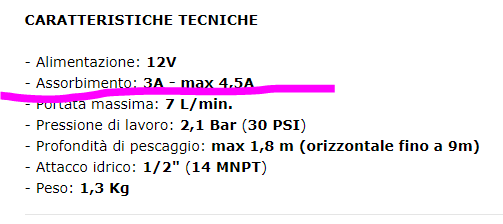

11/01/2007 37550
Inserito il 28/02/2024 alle: 11:34:12
In risposta al messaggio di MarcoV2 del 28/02/2024 alle 11:25:28
Posso provare a misurare a piena potenza con lo shunt ma nella mia esperienza con le apparecchiature elettriche, in condizioni normali di utilizzo, assorbono sempre meno del dato di targa.
Ok ma per le pompe la situazione cambia , se ti è possibile dai una occhiata al grafico dela tua pompa e ti renderai conto , non a caso alcuni marchi con pompe da 7/lt min specificano un assorbimento da 3 a 4,5 A
MarcoV2
MarcoV2
16/03/2023 868
Inserito il 28/02/2024 alle: 15:02:44
Ero curioso ed avendo il mezzo a portata di mano ho fatto un test. Allego registrazione dall app dello shunt.
Caricabatteria tutti spenti, centralina accesa, consumo di base 0,20A. La mia pompa fiamma acqua 8 7l/min assorbe sotto carico massimo 2,00/2,07A. Dopo aver chiuso il rubinetto (fine video) , alla rimessa dell'impianto in pressione c'è qualche oscillazione trascurabile.
Quindi si, non avrei mai pensato ma il produttore dichiara in scheda tecnica un dato sensibilmente più basso del reale.
https://we.tl/t-u5mu6qJtiR
