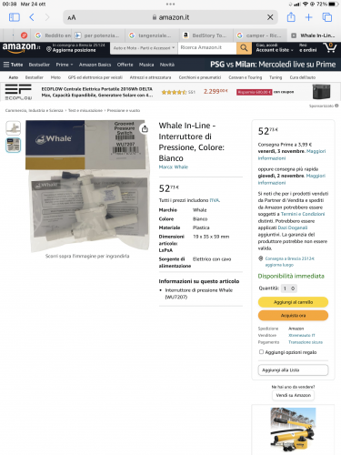

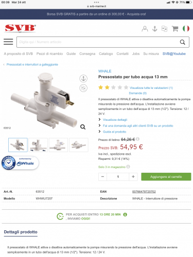

Salve a tutti, grazie per l'attenzione!
Sto camperizzando il mio primo mezzo (un  Ducato L2H2 160hp, ex-ambulanza del 2008), e vorrei se possibile montare una pompa a immersione. Escludo l'inserimento di rubinetteria con microswitch, e so che è possibile comandare la pompa a immersione mediante pressostato. So anche che è necessario un vaso di espansione e un pressostato di ottima qualità.
Potreste aiutarmi a capire come mettere in serie questi elementi? E anche quale pressostato scegliere.
Grazie infinite
Alex

Salve a tutti, grazie per l'attenzione! Sto camperizzando il mio primo mezzo (un  Ducato L2H2 160hp, ex-ambulanza del 2008), e vorrei se possibile montare una pompa a immersione. Escludo l'inserimento di rubinetteria con
microswitch, e so che è possibile comandare la pompa a immersione mediante pressostato. So anche che è necessario un vaso di espansione e un pressostato di ottima qualità. Potreste aiutarmi a capire come mettere in serie questi elementi? E anche quale pressostato scegliere. Grazie infinite Alex  IG: ...

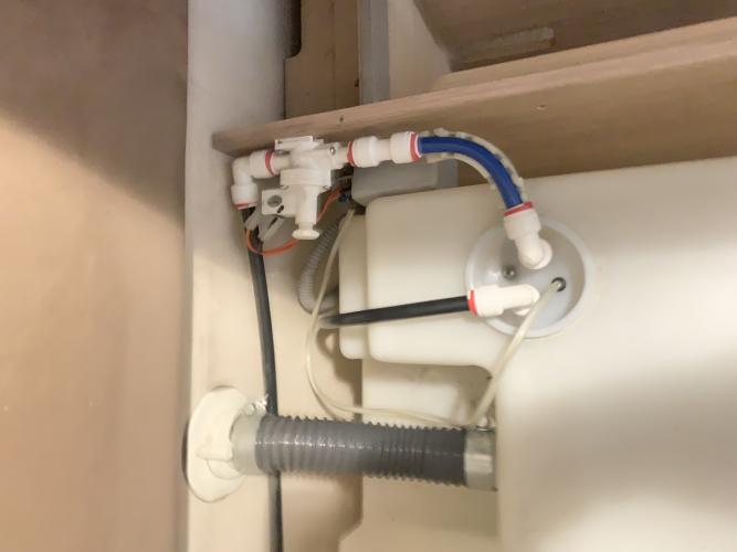

Ciao io ho l’impianto con pompa immersione e pressostato con rubinetti senza micro. Non ho ancora installato un vaso di espansione, se ti può essere utile ti allego fotoIMG_0253(2).jpegIMG_1483.pngIMG_1482.png

Perdonami ma non capisco quale utilità abbia una sommersa con l'agiunta di un pressostato esterno , comunque anche se sconsigliabile è fattibile ma dovrai procurati un adeguato pressostato che lavori in OFF con bassa pressione (non oltre 1,6 bar ) tipo quello linkato da digiuno   ma sarà un pressostato che in poco tempo e uso darà più noie che benefici , pare che Adria utilizzi quel sistema ma forse solo per problemi di spazio ove piazzare una pompa esterna , non vedo altro motivo

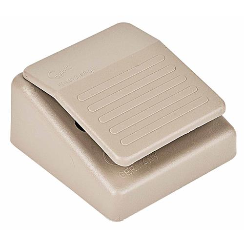

Se non vuoi usare mix con micro oppure comando a pedalino spazio permettendo personalmente consiglierei una classica pompa esterna con suo pressostato incorporato , per mera curiosità ti chiedo per quale motivo preferisci una sommersa con pressostato esterno
pressione (non oltre 1,6 bar ) tipo quello linkato da digiuno  ma sarà un pressostato che in poco tempo e uso darà più noie che benefici , pare che Adria utilizzi quel sistema ma forse solo per problemi di spazio ove piazzare una pompa esterna , non vedo altro motivo  Se non vuoi usare mix con micro oppure comando a pedalino spazio permettendo personalmente consiglierei una classica pompa esterna con suo pressostato incorporato , per mera curiosità ti chiedo per quale motivo preferisci una sommersa con pressostato esterno
Grazie caro! Quindi suppongo che la pressione rilevata dal pressostato sia quella accumulata nelle tubature, non essendoci un vaso d'espansione.
 Mi chiedo se aggiungere il vaso non migliori le prestazioni dell'impianto.
Comunque, che pompa usi?

Grazie caro! Quindi suppongo che la pressione rilevata dal pressostato sia quella accumulata nelle tubature, non essendoci un vaso d'espansione.  Mi chiedo se aggiungere il vaso non migliori le prestazioni dell'impianto. Comunque, che pompa usi?
la pressione rimane, non cambia nulla

Meglio il pedalino che uso da 30 anni.
