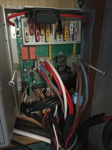

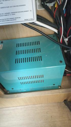

Buon giorno a tutti, chiedo alla comunità una domanda semplice, ma per me molto importante.
Ho sostituito le vecchie batterie al piombo  con due nuove batterie AGM su wingamm 540 del 2003 chiedo se la centralina  220v ( quella verde di metallo per intenderi)  ed il rele collegato all'alternatore  hanno il settaggio per queste ultime.
Vi ringrazio tantissimo

Buon giorno a tutti, chiedo alla comunità una domanda semplice, ma per me molto importante. Ho sostituito le vecchie batterie al piombo  con due nuove batterie AGM su wingamm 540 del 2003 chiedo se la centralina  220v
( quella verde di metallo per intenderi)  ed il rele collegato all'alternatore  hanno il settaggio per queste ultime. Vi ringrazio tantissimo gardelion
non è la centralina a dover essere settata, ma gli eventuali caricatori che andranno a ricaricare le batterie, ovvero il CB a 230V e il regolatore del fotovoltaico.
se scrivi la marca e il modello preciso del CB è più facile aiutarti, metti anche marca e modello batterie
avevo anche io un mezzo di quella serie (Oasi 640 del 2003) e la stessa centralina/caricabatterie. L'ho venduto nel 2016 e sinceramente non ricordo se c'erano settaggi nel caricabatteria (quello nella foto di dx).
Dovresti fare una foto al frontale per vedere cosa c'è e per capire la marca/modello e risalire alle istruzioni.
p.s. anche nella mia centralina CBE la sede del fusibile del frigo fece quella ingloriosa fine, immagino che tu lo abbia bypassato con quel cavo esterno rosso e relativo portafubile. Io colsi l'occasione per alimentare il frigo con una linea tirata ex-novo dalla BM (che veniva connessa tramite un relè comandato dal D+) con notevoli vantaggi in termini di Volt disponibili al frigo in viaggio
Ciao! Gianluca
