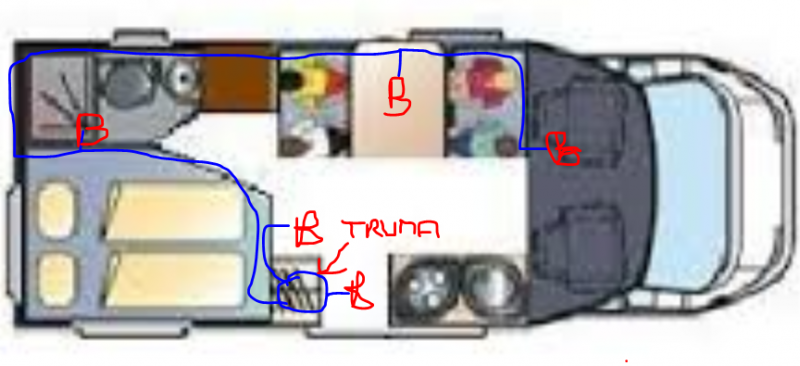

ecco la planimetria, B sono le bocchette e il blu i tubi tutti da 65mm

In risposta al messaggio di ildrago del 02/10/2019 alle 12:28:07
Allucinante...
Non funzionerà mai !
Oltretutto non sono convinto dello schema termico... l'aria non VA, l'aria GIRA.
Abbiamo capito che esce dalle bocchette ma da dove rientra dentro la stufa?
Dov'è la griglia di aspirazione del vano stufa? A soli 30 cm dalle griglie che buttano aria calda?
Sul mio camper esce ai bordi (viaggiando lungo la parete dei letti in coda a filo materasso) e rientra nel riscaldatore dal centro ma se metti una bocchetta (in questo caso due) vicino alla stufa l'aria calda fa un giro nel mezzo di solo mezzo metro prima di rientrare nella Truma e ovviamente crea una bolla tropicale in zona Truma e zone siberiane nel resto del camper sbilanciando la distribuzione del calore.
DEVI fare in modo che le bocchette della Truma mandino aria lontano dalla griglia che usa la Truma per aspirare l'aria.
Guarda lo schema del mio mezzo... le tre frecce blu indicano dove l'aria fredda entra nel vano stufa (Webasto nel mio caso) mentre le frecce rosse indicano da dove l'aria esce - anche le sezioni dei tubi sono calcolate...
Quello è il giro... l'aria esce dai bordi in direzione centro del camper dove viene ripresa dal riscaldatore e la distanza tra le griglie di uscita dell'aria calda e la griglia (grande) di aspirazione è quali la stessa per tutte e 4 le bocchette.
Forse dovresti chiudere completamente le griglie dinette e guida e anche una delle due vicino alla Truma per poter scaldare il bagno.
Quella da chiudere vicino alla Truma è ovviamente la più vicina delle due rispetto alla griglia di aspirazione.
Con un rotolo di nastro isolante puoi fare questa prova a costo zero.
Si deve equalizzare la distribuzione dell'aria per avere caldo uniforme dappertutto.
PS Se butti aria calda in bagno che succede?
Il bagno si gonfia come un palloncino oppure hanno previsto una griglia di collegamento bagno-cellula in modo che l'aria possa ritornare alla stufa?
Se non è così il bagno "va in pressione" e da quella bocchetta l'aria calda non uscirà mai.
Marco.

Inserito il 02/10/2019 alle: 14:31:59
In risposta al messaggio di Emme48 del 02/10/2019 alle 13:56:18
Allucinante... Non funzionerà mai ! Oltretutto non sono convinto dello schema termico... l'aria non VA, l'aria GIRA. Abbiamo capito che esce dalle bocchette ma da dove rientra dentro la stufa? Dov'è la griglia di aspirazione
del vano stufa? A soli 30 cm dalle griglie che buttano aria calda? Sul mio camper esce ai bordi (viaggiando lungo la parete dei letti in coda a filo materasso) e rientra nel riscaldatore dal centro ma se metti una bocchetta (in questo caso due) vicino alla stufa l'aria calda fa un giro nel mezzo di solo mezzo metro prima di rientrare nella Truma e ovviamente crea una bolla tropicale in zona Truma e zone siberiane nel resto del camper sbilanciando la distribuzione del calore. DEVI fare in modo che le bocchette della Truma mandino aria lontano dalla griglia che usa la Truma per aspirare l'aria. Guarda lo schema del mio mezzo... le tre frecce blu indicano dove l'aria fredda entra nel vano stufa (Webasto nel mio caso) mentre le frecce rosse indicano da dove l'aria esce - anche le sezioni dei tubi sono calcolate... Quello è il giro... l'aria esce dai bordi in direzione centro del camper dove viene ripresa dal riscaldatore e la distanza tra le griglie di uscita dell'aria calda e la griglia (grande) di aspirazione è quali la stessa per tutte e 4 le bocchette. Forse dovresti chiudere completamente le griglie dinette e guida e anche una delle due vicino alla Truma per poter scaldare il bagno. Quella da chiudere vicino alla Truma è ovviamente la più vicina delle due rispetto alla griglia di aspirazione. Con un rotolo di nastro isolante puoi fare questa prova a costo zero. Si deve equalizzare la distribuzione dell'aria per avere caldo uniforme dappertutto. PS Se butti aria calda in bagno che succede? Il bagno si gonfia come un palloncino oppure hanno previsto una griglia di collegamento bagno-cellula in modo che l'aria possa ritornare alla stufa? Se non è così il bagno va in pressione e da quella bocchetta l'aria calda non uscirà mai. Marco.
Nel bagno c'è una bocchetta che collega il bagno con il gavone sotto il letto ed anche nel contenitore della truma ci sono 2 bocchette che comunicano con il gavone.
Ho provato a far terminare il tubo che arriva in bagno tappandolo con della gomma piuma ma l'aria esce quasi fredda e dalle 2 bocchette zona truma bollente.
anche se chiudo le bocchette zona truma e lascio solo quella del bagno l'aria arriva "fresca"

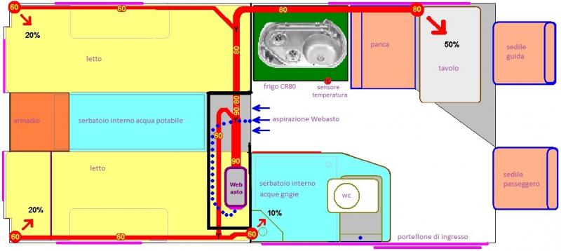

Inserito il 07/01/2020 alle: 16:45:15
ho lottato per anni con la canalizzazione della mia truma ma nulla il bagno restava freddo
ho accorciato i tubi , coinbentato il coinbentabile, tappato il tabbabile, aggiunto una ventola che faceva solo arrivare piu' aria fredda al bagno
quest'anno ho risolto installando un riscaldatore a gasolio cinese con 2 sole bocchette :
una in bagno e una nel resto del camper :
bagno+camper caldi e truma spenta !
se l' impianto nasce tondo .. non puo' morire quadrato !! ;)
