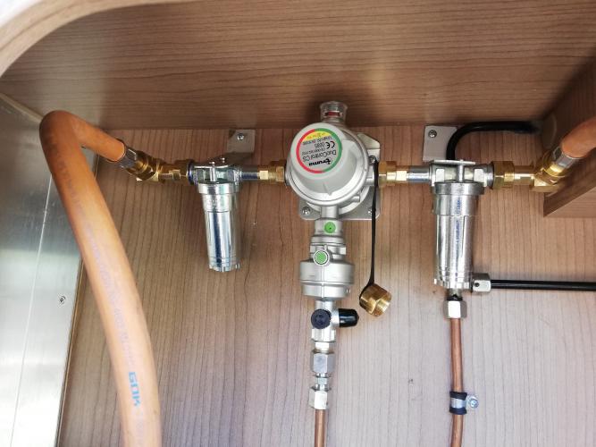

Dopo aver studiato un pò la situazione sono riuscito a montere il duocontrol e relativi filtri. Purtroppo lo stazio è tale da non consentire un montaggio esteticamente perfetto, poichè ho dovuto mettere i filtri in posizione non perfettamente verticale e con inclinazione diversa l'uno dall'altro. Anche il tubo di collegamento (è però provvisorio) non è bello esteticamente ma, non avendo un piegatubi, mi son dovuto accontentare. Provvederò a sostituirlo con altro in acciaio non appena avrò materiali ed attrezzi necessari.

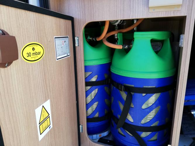

Riesco a mettere nel portabombole sia i contenitori in VTR che in acciaio, con un minimo di difficoltà d'ingresso per i primi nominati.
Le giunzioni sono state bloccate con un frenafiletti a media resistenza, in modo da non avere la brutta sorpresa che mi si è precedentemente presentata.
Ecco una foto del complesso.
Come si vede, ho realizzato delle staffette di alluminio, piegate su misura, per reggere i filtri ed evitare che si svitino a causa di vibrazioni.
Sto pensando di bloccare con staffe anche i due raccordi a 90°, in maniera da ridurre al minimo le possibilità di allentamento.

cerco di spiegartelo precisando che all'autore del post si è allentato il dado del flessibile sull'alta pressione lato riduttore/regolatore di linea quindi tale regolatore non è avvitato sul rubinetto bombola come il tuo ma essendo di linea è collegato direttamente alla partenza della  tubazione principale gas metallica poi tra regolatore e bombola il collegamento è con apposito tubo flessibile alta pressione , capirai che nel tratto tra bombola e regolatore la pressione in gioco è quella del contenuto in bombola , pressione che varia da 3 a 7 bar in base alla miscela di gpl utilizzata e temperatura ambiente
ma essendo di linea è collegato direttamente alla partenza della  tubazione principale gas metallica poi tra regolatore e bombola il collegamento è con apposito tubo flessibile alta pressione , capirai che nel tratto tra bombola e regolatore la pressione in gioco è quella del contenuto in bombola , pressione che varia da 3 a 7 bar in base alla miscela di gpl utilizzata e temperatura ambiente  mario
Ok Grazie, ora mi é piu chiarosmiley...io ho visto solo camper col sistema come il mio o col bombolone...che cos'è il riduttore di linea? Un riduttore che si attacca alle condutture invece che alle bombole?
Non é potenzialmente piu" rischioso" avere un tratto di tubo con pressione alta invece che abbassarla direttamente sulla bombola? Questo sistema ha una utilita particolare o semplicemente esistono l uno e l altro?

Ok Grazie, ora mi é piu chiaro...io ho visto solo camper col sistema come il mio o col bombolone...che cos'è il riduttore di linea? Un riduttore che si attacca alle condutture invece che alle bombole? Non é potenzialmente
piu rischioso avere un tratto di tubo con pressione alta invece che abbassarla direttamente sulla bombola? Questo sistema ha una utilita particolare o semplicemente esistono l uno e l altro?
che cos'è il riduttore di linea? Un riduttore che si attacca alle condutture invece che alle bombole? - esatto -
Non é potenzialmente piu" rischioso" avere un tratto di tubo con pressione alta invece che abbassarla direttamente sulla bombola? - oltre che più rischioso è anche più costoso -
Questo sistema ha una utilita particolare o semplicemente esistono l uno e l altro? - l'utilità particolare è quella di poter viaggiare con gas aperto e avere uno scambio bombola automatico , esiste sia l'uno che l'altro sistema a scelta

che cos'è il riduttore di linea? Un riduttore che si attacca alle condutture invece che alle bombole? - esatto - Non é potenzialmente piu rischioso avere un tratto di tubo con pressione alta invece che abbassarla direttamente
sulla bombola? - oltre che più rischioso è anche più costoso - Questo sistema ha una utilita particolare o semplicemente esistono l uno e l altro? - l'utilità particolare è quella di poter viaggiare con gas aperto e avere uno scambio bombola automatico , esiste sia l'uno che l'altro sistema a scelta  mario
Grazie mario x la spiegazione...quindi il sistema piu semplice come il nio con riduttore sulla bombola non permetterebbe di viaggiare neanche con utenze permesse come la stufa? Io in realtà chiudo la bombola solo per i viaggi un po' lunghi anche se logicamente non ha senso e andrebbe chiusa anche nei brevi spostamenti...beh comunque ho appreso dell esistenza di un altro sistemasmiley
il sistema come il tuo e quello di tanti altri camperisti non permette di viaggiare con gas aperto e non è possibile uno scambio bombola automatico ma è il sistema più affidabile in assoluto , preciso che un dispositivo tipo il mono/duocontrol cs e altri dispositivi analoghi che lavorano con l'alta pressione permettono di viaggiare con gas aperto ma al servizio della sola stufa combi e niente altro , in tutti i casi la maggior sicurezza si ottiene viaggiando sempre con gas chiuso indipendentemente dalla tipologia dell'impianto gas
