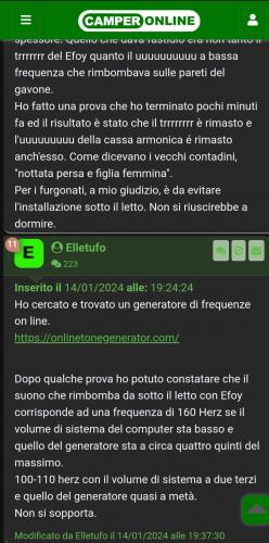

Elletufo
Elletufo
17/07/2012 362
Inserito il 27/02/2024 alle: 12:01:56
...."oggetto che generi corrente ... nel più totale silenzio" ti consiglio di andare a leggere su Marchi il thread dedicato all'EFoy a pagina 9 dove c'è chi si lamenta del rumore, non smentito da altri ("la sensibilità al rumore è soggettiva ..”) ....
Non ho detto quello che si vuole far intendere:
1) SFC Energy AG dichiara per iil mod 80 BT 44db(A) ad un metro di distanza.
2) Io ho detto semplicemente che ho sbagliato il punto di installazione e cioè:
a) "Per i furgonati, a mio giudizio, è da evitare l'installazione sotto il letto."
b) "possiamo dedurre che piazzare sotto il letto di un furgonato, dalla parte della testa, sia il più grosso errore che una persona possa fare…...
Ed io l'ho fatto”.
E' un dibattito che non mi appassiona.
Buona giornata a tutti.

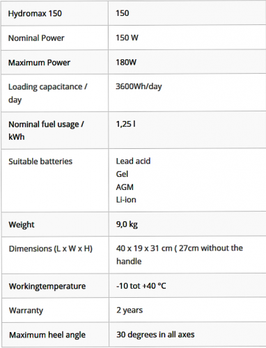

Così per la cronaca, esiste o esisteva anche questo generatore a celle che, mi risulta, ha qualche applicazione nello Yachting ma mi sembra poco o nulla sui camper, almeno da noi.
https://www.yacht.de/it/elettro...
Lo dico per completezza, io non ce l'ho e non penso proprio di acquistarlo
