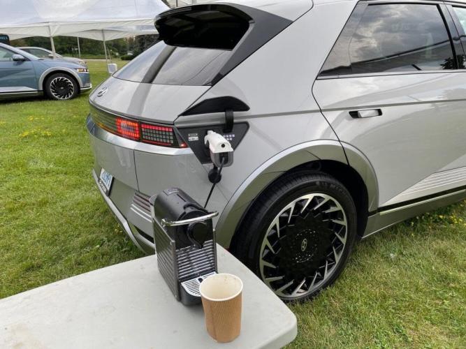

Se non vuoi fare modifiche al camper, più che il Bluetti puoi comprare un auto elettrica V2L con cui farti seguire dalla moglie e da cui ciucciare 230V durante le soste.
O vendi il camper e ti fai l'accoppiata auto V2L+rulotte e hai quei 100kwh di comoda stanzialità.
