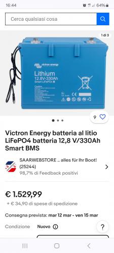

Con 4000€, compresi bms esterni, dovresti cavartela.

Non volevo entrare in discussioni che non mi competono non capendo nulla di batterie al litio; conosco solo quella della pedalata assistita. Però mi sorge spontanea una riflessione: Con 4000€, compresi bms esterni, dovresti
cavartela. Con qualcosa meno uno se la cava con l'Efoy (che non ho) e tutto senza stravolgere l'impianto. Se la mia batteria agm (di qualità superiore) muore, con 250-300 euro passo la paura ma se dovessi perdere una litio son il costo di 5-6 batterie agm. Poi credo sia inutile avere una grandissima cantina, con tante botti (batterie d'accumulo) ma avere la piccola vigna, dove c'è l'anno che produce poco, l'impossibilità di vendemmiare per il cattivo tempo..., cioè sempre obbligato a mettere in moto il motore per ore, tutti i giorni o quasi, anche quando uno starebbe bello fermo. Andando su con l'età, ci si abitua alla stanzialità dopo l'abbuffata dei viaggi lunghi, un giorno qui ed uno là. Personalmente preferirei avere un oggetto che indipendentemente dalle condizioni ambientali (atmosferiche e di mobilità) io possa vivere il camper senza problemi elettrici. Non ho l'Efoy e me ne dispiace, purtroppo non ho un buco dove poterlo installare, sono tutto pieno, sotto, in mezzo e sopra. Ovviamente è solo uno scambio di opinioni, tutte rispettabili e tutte lecite. I camper son spartiti apposta affinché uno faccia come crede meglio. Giovanni
Sul prezzo che ho riportato ha poco senso discutere. È relativo a prodotti top di gamma. Si trovano soluzioni intermedie per meno, fino ad arrivare al prodotto cinese su Aliexpress (i cui rischi non sto quì a consigliare) per cui io ho speso meno della metà del prezzo più basso che si trova in rete per Efoy. In ogni caso si tratta di una spesa di circa il 5% rispetto al valore del mezzo nuovo.
