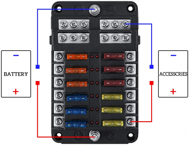

Ti dico come ho fatto io: ho messo una scatola fusibili con diverse uscite vicino alla BS. Da lì il polo positivo arriva direttamente alla batteria, mentre il negativo ci arriva ma nel mezzo c'è uno stacca-batteria (che stacca pure la centralina).
Lì mi arrivano tutte le utenze "aggiuntive" e i fusibili sono tutti facilmente ispezionabili.

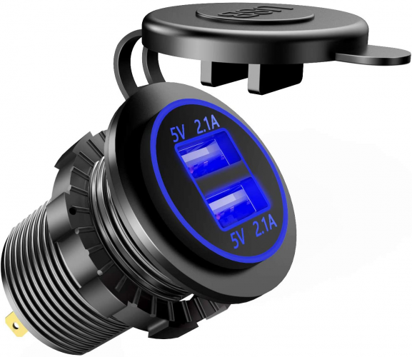

Però ho una domanda: sei sicuro di mettere una presa accendisigari? Io le considero oramai "obsolete", qualsiasi cosa oramai funziona con le classiche USB. Io ho piazzato quelle in figura sotto in vari punti del camper, e ci alimento l'aspirapolvere ricaricabile, i ventilatori portatili e attacco direttamente gli smartphone.
stacca pure la centralina). Lì mi arrivano tutte le utenze aggiuntive e i fusibili sono tutti facilmente ispezionabili. Però ho una domanda: sei sicuro di mettere una presa accendisigari? Io le considero oramai obsolete, qualsiasi cosa oramai funziona con le classiche USB. Io ho piazzato quelle in figura sotto in vari punti del camper, e ci alimento l'aspirapolvere ricaricabile, i ventilatori portatili e attacco direttamente gli smartphone.
""" Da lì il polo positivo arriva direttamente alla batteria """
Ovviamente il cavo che alimenta il ripartitore è di sezione generosa e protetto da adeguato fusibile vicino al polo (+) della batteria.
