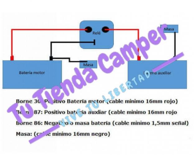

Ma quindi i costruttori dovrebbero gia mettere questo sistema su quei mezzi, di serie...
O almeno, se vogliono risparmiare, almeno un rele come il cyrix che non permette i travasi da bm a bs...

Poi in realtà alla fine l importante è evitare i travasi tra batterie, poiché se hai il pannello (mi pare tu lo abbia...) il 95% del lavoro lo fa lui, non l alternatore (almeno nel mio caso)...
Mi pareva di aver capito che il tuo problema era il travaso di carica da bm a bs, quando l alternatore non andava...
Questo problema col cyrix si evita, anche se é una soluzione meno avanzata del tuo ctek per tutti gli altri aspetti ...

Con motore acceso il segnale del D+ eccita il relè che mette in parallelo BM con BS. Fin qui tutto bene.
Il problema è che questo tipo di sistema immagina che l'alternatore sia sempre una fonte di alimentazione, ovvero la corrente vada da alternatore a batterie.
Nel mio mezzo, invece, l'alternatore non sempre carica, così avevo un riversamento di corrente da BS a BM non viceversa, perché la BS è sempre ben carica anche per via del FV, che anche in marcia, se c'è sole, lavora.
Prima di procedere alla modifica radicale, ho staccato il segnale del D+ dal separatore, ho notato che la BS era più performante, ma viaggiando la notte per far dormire i bimbi la bs, senza nessuna fonte di ricarica, tendeva a scaricarsi ed in inverno il FV da 100W poco fa.

No, il discorso è più complicato, e io faccio fatica a farmi capire. Con motore acceso il segnale del D+ eccita il relè che mette in parallelo BM con BS. Fin qui tutto bene. Il problema è che questo tipo di sistema immagina
che l'alternatore sia sempre una fonte di alimentazione, ovvero la corrente vada da alternatore a batterie.   Nel mio mezzo, invece, l'alternatore non sempre carica, così avevo un riversamento di corrente da BS a BM non viceversa, perché la BS è sempre ben carica anche per via del FV, che anche in marcia, se c'è sole, lavora. Prima di procedere alla modifica radicale, ho staccato il segnale del D+ dal separatore, ho notato che la BS era più performante, ma viaggiando la notte per far dormire i bimbi la bs, senza nessuna fonte di ricarica, tendeva a scaricarsi ed in inverno il FV da 100W poco fa.
Certo la notte se c'è gente in cellula in viaggio l alternatore servelaughlaughinfatti é l unico frangente in cui il mio parallelatore, dotato di interruttore, è su ON.   per il resto le nie bs le lascio sempre ben separate dalla bm,alla gestione del regolatore laugh​​​​​​.
Comunque ti sei spiegato più che bene laugh​​​​​​!
Per questo ti dico che il cyrix, il problema di base lo risolve.
Infatti non è collegato al d+, ma sul positivo tra la bm e la bs... E le parallela SOLO SE UNA FONTE È IN GRADO DI CARICARLE.   diversamente (caso di alternatore OUT), SI APRE, impedendo travasi in un senso o nell altro. E questo avviene immediatamente.
Quel rele non si eccita con un cavo, ma ha un circuito elettronico che lo chiude SOLO in condizioni di carica, cioé >13.6v.
Forse immagini il cyrix sempre alimentato dal d+, ma non c'è ... Fa tutto da solo "elettronicamente" IMG_20190311_194829.jpg
ORA senz altro la tua soluzione ha molto di più... Ma se le case dotassero di un simil-cyrix, come il mio che é pure piu grezzo ma fa lo stesso, non venderebbero almeno il mezzo privo del problema da te riscontrato? Con una spesa bassa anche...?
Poi al cliente la scelta di una soluzione piu completa ed evoluta come la tua, ma perlomeno funziona da subito smiley
O ancora non capisco qualcosa?

Sì, ma quando il cyrix si stacca la BS non viene ricaricata, io ho notato che spesso l'alternatore non carica, non ci sarà travaso, ma nemmeno ricarica.
un carica batterie come il ctek ricarica sempre sia che l'alternatore lavori o meno, in più con tensioni corrette x il tipo di batteria.
