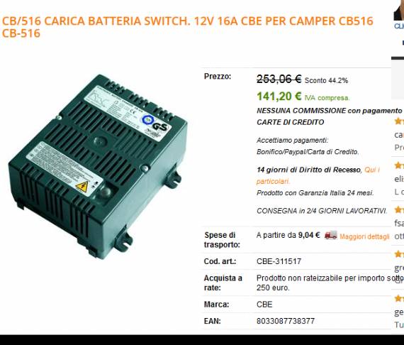

Buonasera non sono un esperto ma riporto quello che è successo a me.
Un istallatore al quale mi ero rivolto per il montaggio della parabola, pannello solare e doppia batteria mi disse che l'alimentatore di serie(Campoli) era poco potente e mi montò in aggiunta e in parallelo esattamente questo della CBE.
Io sono diversi anni che ho ancora il tutto così con le batterie AGM prese  allora e tutto per adesso è OK.
Non posso dire di aver notato nessun cambiamento/miglioramento della fase di ricarica perchè a me prima  con una sola batteria andava bene quello che avevo.
A voi giudicare se farlo o meno
