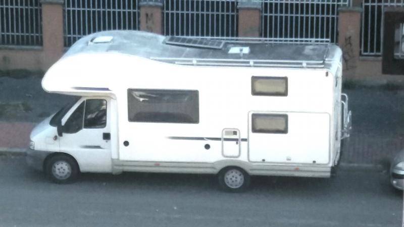

Questo è lo spazio sul tetto. Non so se si vede bene.
sul tetto c'è l'oblò in mansarda, il turbovent e di fianco il camino della stufa, e il pannello 27 o 36 celle.

Questo è lo spazio sul tetto. Non so se si vede bene. sul tetto c'è l'oblò in mansarda, il turbovent e di fianco il camino della stufa, e il pannello 27 o 36 celle.
Ti stanno tranquillamente pannelli da 60 o 72 celle ..1 o 2.
ora conviene prendere 120 o 144 mezze celle.
Un amico quest' estate ha preso da megawatt un 108 mezze celle 420 watt a 189 euro.
Io ho preso un 450w a 144 mezze celle a 169 euro(ma in Spagna che c'è un offerta enormemente più grande e costano meno).
IO lo dico per un discorso di prezzo
. magari 400 watt sono inutili..ma se per lo stesso prezzo prendi un 200watt 36 celle non vale la pena.
Con i pannelli a tensione più alta sei obbligato a prendere un regolatore mppt.ma tanto oggi è sciocco prendere un pwm anche con un 36 celle.
E un MPPT buono su AliExpress costa 100 euro da 30A.
Io metterei da 300 watt in su.., e anche 360 se mezza cella perché non mi pare si trovi molto sotto 360watt a mezza cella.
Tutto dipende da quello che uno vuole fare.
Noi stiamo giorni con 2 PC ventilatore e frigo e TV ...stiamo in climi buoni ma spesso è nuvoloso e mi serve un pannello che mi permetta di non consumare batteria di giorno anche se c'è nuvolo. Almeno in estate e primavera.
Se uno va al mare , sta fuori tutto il giorno e ogni tanto va all area sosta o si muove molto non gli serve chi sa che solare. E 150 watt fatti bene vanno bene.
Se però uno gira anche in autunno e inverno in libera , 150 watt sono pochi se c'è il sole...300/400 fanno il loro lavoro nel recuperare la stufa o comunque alleggerire enormemente il consumo.

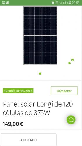

Un amico mi ha appena mandato una foto da Leroy Merlin in Spagna di un pannello che ha appena comprato .
120 mezze celle,mono, Perc. 149 euro.

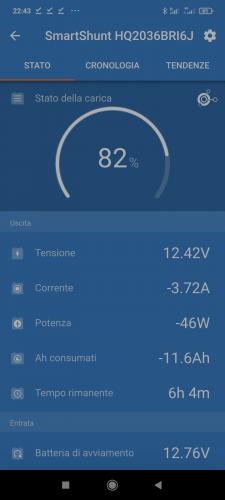

Questa è una AGm solare di decente qualità, da soli 68Ah, con 10 mesi e 300 cicli. Ha ancora il 100% della prestazione.
Con un carico circa come i 50 watt,un po' Meno,ha 12.42v sotto carico a -11.6ah.
Se staccassi tutto andrebbe a 12.8 quasi.
Diciamo che vale come una avviamento da 100ah pur essendo da 68 e dura certamente il doppio o più di una avviamento come cicli di scarica.
C'è la TV e il ventilatore e le luci dalle 19.30 che il pannello ha smesso di alimentare i consumi.
Solitamente è in parallelo con la AGm da 110ah, ma ogni mese ne faccio respirare una qualche giorno.
Io potrei usare solo quella da 68 anche. Ma mi durerebbe meno cicli poiché la scaricherei ogni notte al 50/60%. In parallelo invece le scarico a 80/85% cosa che dovrebbe garantire la massima vita attesa.

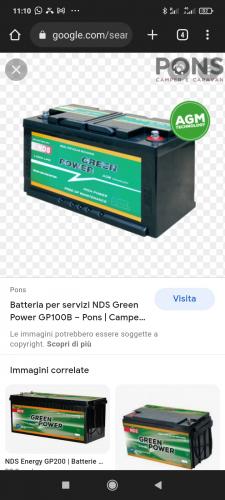

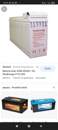

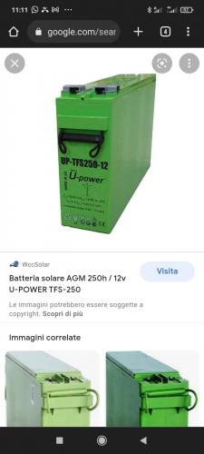

per le BS avrei pensato a queste (leggendo intere discussioni su vari forum qui su COL)
oppure questa
ancbe se Varta la preferisco per nominata

Ti stanno tranquillamente pannelli da 60 o 72 celle ..1 o 2. Posso prendere le misure dello spazio disponibile sul tetto e fare un disegno. Ora conviene prendere 120 o 144 mezze celle. Intendi come prezzo/qualità più conveniente?
Un amico quest' estate ha preso da megawatt un 108 mezze celle 420 watt a 189 euro. Megawatt è il negozio (online o fisico)? Potrei darci un occhiata Io ho preso un 450w a 144 mezze celle a 169 euro(ma in Spagna che c'è un offerta enormemente più grande e costano meno). Per il prezzo pagato potrei prenderlo anch'io. Poi se le richieste di corrente aumentano potrei ampliarlo con altro pannello. 450W mi occuperebbe tutto lo spazio? Che misure hanno? (Parte posteriore giusto?) IO lo dico per un discorso di prezzo . magari 400 watt sono inutili..ma se per lo stesso prezzo prendi un 200watt 36 celle non vale la pena. Con i pannelli a tensione più alta sei obbligato a prendere un regolatore mppt.ma tanto oggi è sciocco prendere un pwm anche con un 36 celle. E un MPPT buono su AliExpress costa 100 euro da 30A. Si. Ho compreso che 200w non sarebbe il max. E si prenderei l'epever da 30A! Se però uno gira anche in autunno e inverno in libera , 150 watt sono pochi se c'è il sole...300/400 fanno il loro lavoro nel recuperare la stufa o comunque alleggerire enormemente il consumo Lo scopo è quello di avere max autonomia in estate (se ho abbastanxa corrente.. i carichi non mancano da istallare) e se esco in inverno avere un'adeguata autonomia (magari con 2 batterie) E magari potrei collegare il trivalente a corrente risparmiando gas. A bordo ho una stufa truma a gas. Ps: in 15 anni circa che ho questo camper NON sono mai entrato in campeggi o aeree attrezzate. Sempre libera. All'estero il 1 anno per mercatini natalizi in germania (bellissimo viaggio di 1500 km!) Poi girata l'italia del sud fino alla venuta dei figli che ci hanno imposto l'adriatico per mio meritato relax e giostrine a disposizione. Ora grandicelle magari si ritorna a viaggiare un pò.. Inoltre non ho la possibilità di collegarlo alla rete. Il camper è parcheggiato in strada come si vede dalla foto scusa il monologo... e grazie dei consigli.
Si intendo per il prezzo e perché comunque la tecnologia half cut, mezza cella o split Cell o come si voglia chiamare, è l ultima tecnología e ad oggi non l ho ancora vista per pannelli da 30 o 36 celle .
tra 108/120/144 celle quello che cambia è solo la tensione...sarebbe come dire 54/60/72 celle intere.
I pannelli a mezza cella sono semplicemente 2 pannelli di celle tagliate a metà e messi in parallelo tra loro 2.
​​​​​​Comunque sono cose abbastanza irrilevanti anche se pare che i pannelli a mezza cella hanno un prestazione un po' migliore con luce scarsa. E ovviamente hanno una efficienza per superficie leggermente superiore poiché lnacella tagliata a metà ha la stessa tensione ma dimezza la corrente e quindi ci sono alla fine meno perdite per resistenza, a parità di potenza.
Un pannello da 450 watt mezza cella è circa 2.10 e uno da 550 e circa 2.25.
La larghezza è poco più di 1m.
Pannelli da 300 watt sono 1.6m x 1m e di 340/360w 1.7m/1.8m.

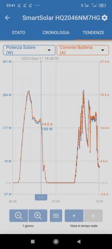

cioè cosnumavo 220w e il pannello faceva massimo 240w mediamente.
Questo il frigo da solo me lo mantiene anche se c'è nuvoloso (non completamente nero ovviamente).
Qui vedi gli ultimi 2 GG per potenza e corrente batteria .
La potenza dei consumi!!ma la produzione sarebbe potuta essere molto di più perché non possiamo consumare tutto.
Vedi che alle 18.50 cinsono ancora 190 watt e 14 amper disponibili.
Qui diciamo che il sole sorge un ora dopo e tramonto 1 ora dopo che in Italia ora, e a dicembre c'è più di 1 ora di luce in più che a Palermo.

Ho visto il pannello che ha preso il tuo amico.
ma è di 375W
va bene lo stesso. 5W in meno fa nulla.
Si pagheranno spese per il trasporto? Se si quanto?
in italia anche NON online si può trovare?
Altra cosa.. è un 380W 12v? Perchè spesso vedo pannelli 350/380/450w a 24V.
come mai? Andrebbe bene cmq acquistare un pannello a 24v? Io non penso..
Claudio

Ho visto il pannello che ha preso il tuo amico. ma è di 375W va bene lo stesso. 5W in meno fa nulla. Si pagheranno spese per il trasporto? Se si quanto? in italia anche NON online si può trovare? Altra cosa.. è un 380W 12v? Perchè spesso vedo pannelli 350/380/450w a 24V. come mai? Andrebbe bene cmq acquistare un pannello a 24v? Io non penso..
Prenderlo dalla Spagna o da qualche altro paese non credo convenga perché le spese sono alte credo.
in Italia non saprei dirti..guarda il portale del sole o puntoenergia shop etc...
Mi pare che in Italia hanno spese folli di 80/100 euro per un pannello così.
In Spagna spesso la spedizione è gratis..ma sicuramente non all estero.(e nelle isoleangry dove sono io).
Però qua è pieno di negozi fisici.
In Italia un amico mi dice che le aziende di fotovoltaico vendono spesso solo se fanno l'installazione..qua in Spagna fra un po' li trovi al Brico.
Si quello e Leroy Merlin ma in Italia mi hanno detto che non ha la sezione solare Leroy.. onestamente in Italia non ci sono mai stato da Leroy...
I pannelli in realtà non esistono ne a 12v ne a 24.
A 12v chiamano quelli a 30 o 36 celle che hanno in realtà una tensione di 18/20v.
Poi ci sono a 60 e 72 celle (cosiddetti civili o 24v) ma hanno una tensione a 30/32v.
Ora i mezza cella sono da 120 e 144 celle(quello che hai messo in foto)... avrebbero tensione uguale a quello a 60 o 72 celle intere. Perché sono 2 pannelli in parallelo da 60 o 72 (o 54) mezze celle.
In realtà è di più appunto per la caratteristica della mezza cella che ha meno caduta di tensione.
Quindi un 144 celle ha una tensione di lavoro di 37/39v...un 120 celle di 34/35v.
Non ha importanza la tensione perché si usa un regolatore mppt che trasforma la corrente a 30 e passa volt(o di più se vari pannelli in serie) ai 12v della batteria.
Questo andrebbe fatto anche con pannelli come il tuo a 18v(detti a 12v)...ma invece su questi pannelli spesso si usa il regolatore pwm.
Il regolatore pwm taglia semplicemente la tensione da 18 a 14.5 della batteria ma così facendo taglia potenza.
o meglio non taglia un bel niente...lascia che la resistenza del carico della batteria faccia cadere la tensione del pannello a sempre quella della batteria.
Il regolatore mppt no.. permette al pannello di lavorare (anzi lo obbliga) alla sua tensione ideale dove produce il massimo possibile...si chiama tensione di MPP (maximum Power point) e ogni pannello deve stare lì per dare tutto quello che può.
E inoltre trasforma la corrente in entrata ad alta tensione in corrente di uscita a tensione batteria...però al contempo aumentando gli amper. Quindi in ingresso hai (quasi) tutta la potenza in uscita...diciamo fino a 98% dipendendo dal regolatore .
Col pwm perdi sempre il 25 % di potenza nella migliore delle ipotesi cioè con pannelli a 18v...ma ne perdi il 50% e oltre con pannelli a 30 o più volt.
Quindi...i pannelli da 300 watt in su sono tutti a 24v che poi è falso...sono a 30/40v.
Ma a te non interessa...avrai bisogno di un regolatore mppt che semplicemente supporti quella tensione in ingresso.
I regolatori mppt vanno tutti da almeno 60/75v in ingresso fino a 100/150 o anche 250volt.
Personalmente Ho visto solo il regolatore mppt NDS che è solo per camper che ha 29v in ingresso ma te lo sconsiglio. È molto limitato per me e anche per altri motivi che non sto a elencare.
E un MPPT votronic,sempre per camper che ha 50v in ingresso.
Questi di buono hanno l.uscita bm a corrente limitata...ma con 20 euro ti compri il parallelatore cbs2 CBE che fa la stessa cosa..o altri relè a controllo della tensione che fanno una cosa simile e ti tengono la bm carica senza un regolatore con uscita dedicata.

Ma il tetto del camper è un riflesso o è pieno di nero?
Modificato da Hunter85 il 13/09/2022 alle 01:48:16
Claudio84
Claudio84
25/07/2021 95
Inserito il 13/09/2022 alle: 01:53:54
Ok per le batterie. Però vorrei prendere una BS senza manutenzione e dal costo modesto piu 150 euro che 200 ejro. Ma se come per i pannelli sono "costretto" a prenderne 1 da 200 va bene..
Il tetto del camper.. è nero! :(
Lo lavo 1 volta l'anno con lo chantecler (non mi ricordo come si chiama di preciso) è un miracoloso sgrassatore.
Spruzzo su superficie bagnata e passo la retina della spugna. Poi risciacquo abbondantemente con acqua.
si forma srmpre una pozzanghera quando piove (si da 15 anni!) Avevo letto che qualcuno usava uno straccio..
ora è cosi da.. 2 anni.
si notano anche delle strisce chiare (saranno i traversi del sandwich)

Lo lavo 1 volta l'anno con lo chantecler (non mi ricordo come si chiama di preciso) è un miracoloso sgrassatore. Spruzzo su superficie bagnata e passo la retina della spugna. Poi risciacquo abbondantemente con acqua. si forma srmpre una pozzanghera quando piove (si da 15 anni!) Avevo letto che qualcuno usava uno straccio.. ora è cosi da.. 2 anni. si notano anche delle strisce chiare (saranno i traversi del sandwich)
Io uso uno straccio(ci viaggio proprio e svolazzalaugh)..ancora meglio sarebbe una striscia di spugna incollata al punto più basso della pozzanghera e che scenda alcuni cm sulla parete .
Le batterie si trovano a 150 euro AGm da 100ah o anche di più... bisogna guardare in giro...
Spesso sono scadenti ma non è detto
Screenshot_2022-09-13-11-01-12-948_com_android_chrome.jpgScreenshot_2022-09-13-11-01-05-967_com_android_chrome.jpg
questa è la roba che io eviterei.
 Me ne rifilarono una simile alla prima esperienza e durò 900 cicli a 20% di scarica mediq , cioè 3 anni dinuso giornaliero,che non è proprio il massimo .
COn la AGm victron che ho ora mi aspetto 1500 cicli e quasi 5 anni di uso giornaliero.
Era data a 100ah senza specificare il C solo sull etichetta senza scheda tecnica. Pesava 25 kg quindi i 100ah erano a c100 o c120.
È esattamente questa qui
Questo negozio di accessori camper la vende a 334 euro, a me la diedero a 198. È una batteria che vale 130 euro. Follia.
Inoltre è fuori produzione e questo sito la vende da 4 anni..in che stato sarà??laugh
334 euro per una batteria AGm scadente quando una NDS o Fiamm o Victron costano 200/240 euro e valgono il doppio.
Batterie affidabili ce ne sono molte
Screenshot_2022-09-13-11-09-50-649_com_android_chrome.jpgScreenshot_2022-09-13-11-10-19-558_com_android_chrome.jpgScreenshot_2022-09-13-11-10-36-469_com_android_chrome.jpgScreenshot_2022-09-13-11-11-10-575_com_android_chrome.jpgScreenshot_2022-09-13-11-11-43-556_com_android_chrome.jpgScreenshot_2022-09-13-11-11-56-921_com_android_chrome.jpg
Exide anche è un ottima marca..mi pare abbia acquisito il marchio sonnenschein che produceva batterie gel per uso solare di ottima qualità.
