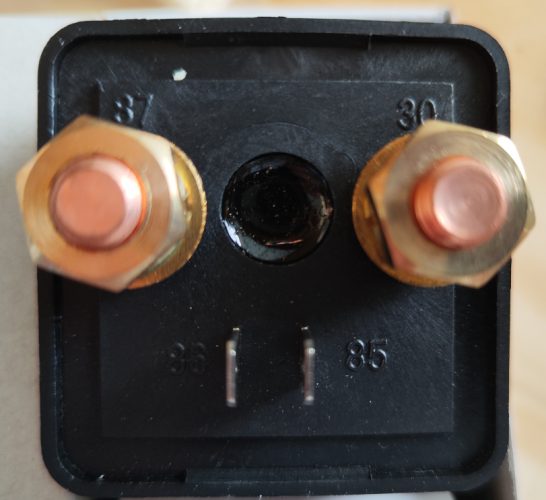

In attesa di prendere pannelli nuovi e regolatore per toccare l'impianto vorrei chiederti come posso ricaricare la BM intanto che mi arrivino questi pezzi per installare il Diodo + resistenza.

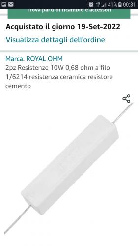

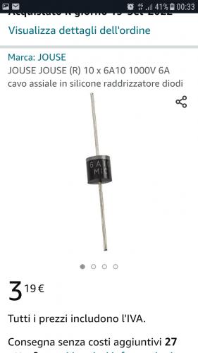

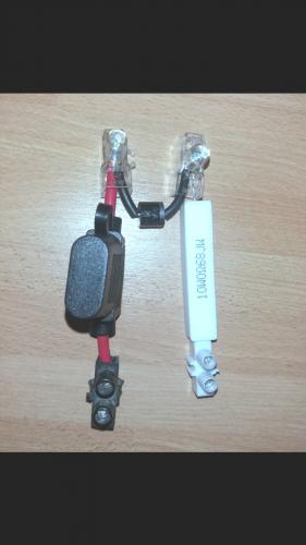

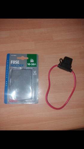

i pezzi ordinati sono questi
Screenshot_20220924-003323(1).jpgScreenshot_20220924-003143(1).jpgScreenshot_20220924-002930.jpg
prenderò poi un fusibile da 4A.
se noti il portafusibile c'è scritto 10-30w. Va bene?
Però il diodo mi arriva a fine ottobre.
Posso collegare la BS con la BM con un filo da 4/6mmq?
oppure fare un ponte del positivo BM dal regolatore pwr al positivo BS dello stesso pwr?

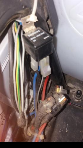

Ciao per il diodo e resistenza chiedi a m48 che ti dice come fare tutto bene.
Per caricare la bm da solare provvisoriamente, puoi eccitare il relè parallelatore originale del camper manualmente con un cavetto da un positivo (bm o bs).
In questo modo usi il cavo già presente nel camper di fabbrica.
Devi eccitare il relè sul morsetto dove va il segnale d+ alternatore.
Per sicurezza stacca il d+ dal rele e sostituisci con un positivo.
Con BS a 12.8 e bm a 11.8 ci sarà UN NOTEVOLE PASSAGGIO DI CORRENTE per poco tempo.
Non saprei quantificare ma non dovrebbe superare 30/50A.
Controlla il la capacità del relè e del fusibile sul cavo del relè. La corrente alta durerà pochi secondi. Poi si stabilizza a quella che danno i pannelli, oppure quello che cede la BS. Che diventa poco perché la sua tensione si abbassa abbastanza rapidamente.
Comunque La soluzione migliore è staccare la bm e caricarla con un caricabatterie. E poi quando fai il diodo ti manterrà carica la bm che metterai già carica.

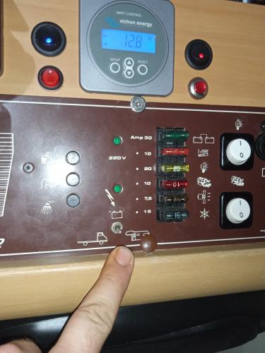

Ma il camper allacciato alla 230 non ha la possibilità di caricare la bm col suo Cb originale? C'è l ha il mio che è di 32 anni.
Nel mio c'è un selettore per decidere se BS o bm. Ma spesso sono automatici. Passano a bm quando la BS è carica o in contemporanea...

Scusa ma credo sia arabo per me. Non saprei dove mettere le mani e quali fili toccare (parallelatore, rele..)
"Con BS a 12.8 e bm a 11.8 ci sarà UN NOTEVOLE PASSAGGIO DI CORRENTE per poco tempo."
Ho l'antifurto collegato alla BM che assorbe corrente. Magari lo stacco.
"Controlla il la capacità del relè e del fusibile sul cavo del relè. La corrente alta durerà pochi secondi. Poi si stabilizza a quella che danno i pannelli, oppure quello che cede la BS. Che diventa poco perché la sua tensione si abbassa abbastanza rapidamente"
arabo per me..

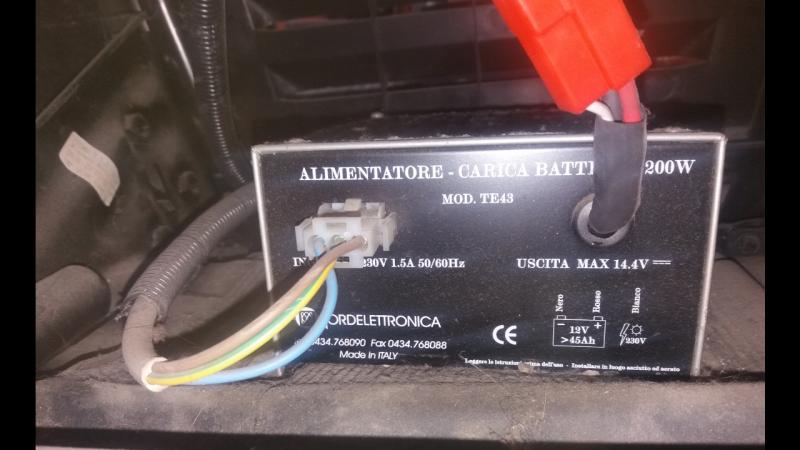

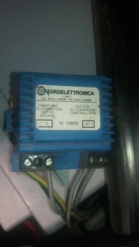

Il CB c'è. Sotto il sedile autista Nordmende t43.
il camper è parcheggiato in strada. Mai in rimessaggio. Quindi non posso collegarlo alla rete..
non posso fare un cavallotto alla pwr 615 dal positivo BM al positivo BS?
È questa la pwr (regolatore) che intendo
il selettore che intendi tu è quello che si vede nella foto in azzurro? Sono settati entrambi su acido.
questo è il mio CB sotto il sedile autista

Per Selettore del.cb230 intendo una opzione che ti permette di decidere se caricare BS o bm.non la vedo in quella foto.
nel mio è sul pannello di controllo...e il mio caricabatterie Campoli è un inutile ciofecasmiley.

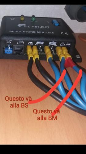

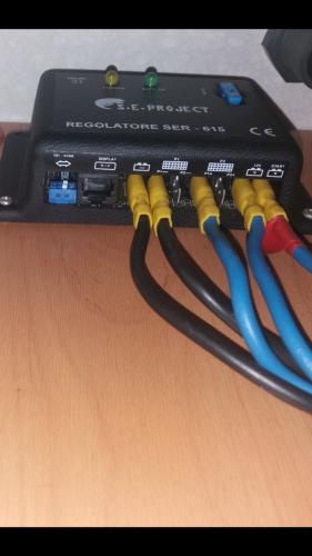

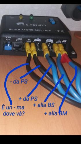

Scusami, posto una foto con dettagli. Forse più comprensibili.
Questo è il regolatore che ho io a cui è collegato il pannello solare.
Cosi com'è la tensione alla BS arriva e tiene la BS carica.
Il filo con nastro rosso và diretto alla BM (perchè il mio regolatore è dotato di uscita verso BM.
Il problema è che il Pwm (regolatore) non mi caricava questa estate la BM.
Ps: sono convinto cbe abbia un relè all'interno che quando la BS è carica vada a caricare la BM. Essendo questo relè rotto non viene trasferita tensione alla BM.
Da qui una soluzione temporanea.
pensavo di fare un ponte, cioè unire il cavo che và alla BS e quello che và alla BM insieme e collegarli entrambi sulla uscita positivo del Pwm che porta tensione alla BS.
Se pensi che sia sbagliato potrei allora spostare il cavo pos che và alla BM e metterlo da solo all'uscita BS del Pwm.
In attesa che a fine ottobre (1 mesetto) mi arrivi il diodo.
sotto la foto con la modifica
Potrei staccare il positivo che và alla BS e collegarci il cavo della BM.
La BS si scaricherà lentamente un pò ma la BM si ricaricherà dal pannello
Che dici?
A forma di "M" in onore a Marco (M48) che se lo merita.

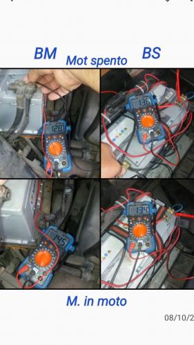

Ho rilevato la tensione delle batterie BS e BM.
La BM va bene dato che assorbe l'antifurto e non viene caricata dal pannello. La collegherò poi tramite d+r alla BS. Potrei anche farlo adesso in verità.
La BS è una Varta 100Ah agm c20.

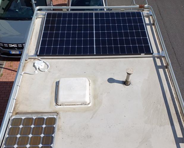

Chiarito che ho bisogno di pannelli più grandi ho rilevato le misure sul tetto.
ci può stare 1 pannello da circa 100 x 170cm. (Eventualmente se dovesse servire per uscite invernali frequenti posso metterne un altro uguale di fianco. La larghezza del tetto è 210 cm)
Ora serve un Epever. In base alla potenza dei pannelli (vorrei prendere un superiore ai 300W) prenderò un 20A o 30A.
Se lo prendessi al più presto potrei sostituirlo subito al pwr che ho.

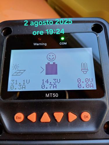

Grazie alle letture e consigli di Hunter85 e altri qui sul forum ho deciso di ampliare il mio fotovoltaico.
Da circa 1 settimana ho aggiunto: 1 PV da 410W (Leroy Merlin) e un Epever 3210an da 30a. con cavi da 6mmq dal pannello al regolatore (distanza 4 mt) e cavi da 10mmq dal regolat alla BS (lunghi uguali, distanza 35cm) con fusibile megaval da 50a su positivo (per ora l'inverter è collegato a una batteria, in seguito dovrò prendere 2 batterie Varta agm 95ah che collegherò in parallelo e collegherò il regolatore e l'inverter ai poli positivi delle 2 BS per distribuire i carichi.
Da una settimana in vacanza in Romagna fermo sotto gli alberi con il retro del camper (il pannello è in coda) al sole solo al mattino, per tutto il giorno resta in ombra per gli alberi ma ricevendo luce non ho più problemi di elettricità!
Lascio lo inverter acceso la notte per ricaricare i 4 cellulari. E la centralina non si spegne più! È una vera soddisfazione!
Anche se ho settato il regolatore con batterie SEALED che riconosce che sono 2 quindi 200a non ho avuto la possibilità di configurare il regolatore. Neanche la data e ora.
Dal PV arrivano 33v al mattino!
Tutto questo è stato possibile grazie a questo forum e alle persone che interagiscono. Spesso con consigli tecnici, pratici e.. esperienze proprie. Grazie a tutti.

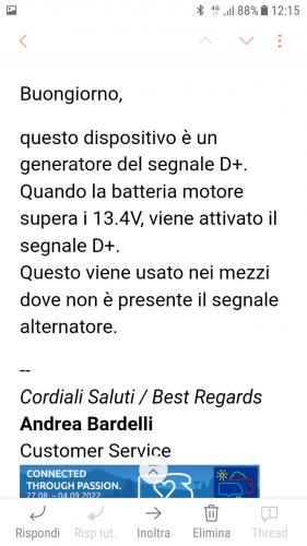

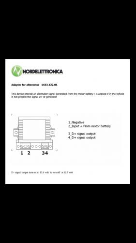

Il problema era (ed è ancora) che il parallelatore (sotto il sedile passeggero) non carica la BM in moto.
Da voi consigliato ho provato con il tester a verificare se al D+ del parallelatore arriva corrente con motore spento e in moto.
Dal parallelatore ci sono 4 fili. 1 Rosso (credo 6mm) 1 blù(credo 6mm) 1 Nero (credo 6mm) e 1 bianco piccolo (1,5mm credo).
Colleg il tester tra il nero (massa) e il bianco (D+) non c'è corrente ne motore spento ne in moto.
Da consiglio ho eccitato il D+ collegando un filo dal filo Blu positivo BS o BM non saprei.. al Bianco. Il rele si sentiva.
Premesso che la sera prima avevo finito il gas (avvisandomi con la lucetta gialla intermittente) e il frigo (Rm6401) si era spento mi sono detto: domani vado a prendere una bombola nuova.
Appena finito il test non ho potuto fare altro perchè sono andato a prendere la bombola.
L'ho sostituita e girando la manopola del frigo su gas la lucetta gialla non si accendeva! Ho letto vari trhead ma non ne sono venuto a capo.
Ho pensato forse eccitando il relè parallelatore ho accidentalmente causato il guasto dell'accensione del frigo?
Il frigo l'ho acceso comunque smontando il coperchietto di lamiera e con un fiammifero e mia moglie che pigiava sulla anopola del gas. Si è acceso e funziona.
Sempre sotto il sedile del passeggero c'è un dispositivo al cui ingresso proviene dall'alternatore (credo) che fornisce 2 D+ a cui devo controllare se arriva tensione sia in ingresso (dall'alternatore) si in uscita. Sia con motore spento che in moto.
Al più presto controllerò con il tester e vi saprò dire così da poter risolvere il problema del parallelatore che non carica la BM.
Grazie a tutti per la lettura e per eventuale aiuto (anche comprensorio) in quanto non riesco a stare dietro ai lavori sul camper perchè c'è ne sono un po da fare oltre agli impegni personali.

Ciao a tutti. Sono stato 3 anni senza aggiornamenti e me ne scuso anche in quanto non ho risolto il problema. Per non rileggere tutti i post precedenti riassumo: Ho un camper Mc louis 560vv del 2002. Frigo trivalente Rm 6401
che faccio andare sempre a gas. Stufa truma a gas e boiler elettrico truma bc103. 1 PV da 100W con 1 pwr che carica BS e BM (impianto di 15 anni circa). 2 batt Varta 100ah in parallelo, di 4-5 anni. Grazie alle letture e consigli di Hunter85 e altri qui sul forum ho deciso di ampliare il mio fotovoltaico. Da circa 1 settimana ho aggiunto: 1 PV da 410W (Leroy Merlin) e un Epever 3210an da 30a. con cavi da 6mmq dal pannello al regolatore (distanza 4 mt) e cavi da 10mmq dal regolat alla BS (lunghi uguali, distanza 35cm) con fusibile megaval da 50a su positivo (per ora l'inverter è collegato a una batteria, in seguito dovrò prendere 2 batterie Varta agm 95ah che collegherò in parallelo e collegherò il regolatore e l'inverter ai poli positivi delle 2 BS per distribuire i carichi. Da una settimana in vacanza in Romagna fermo sotto gli alberi con il retro del camper (il pannello è in coda) al sole solo al mattino, per tutto il giorno resta in ombra per gli alberi ma ricevendo luce non ho più problemi di elettricità! Lascio lo inverter acceso la notte per ricaricare i 4 cellulari. E la centralina non si spegne più! È una vera soddisfazione! Anche se ho settato il regolatore con batterie SEALED che riconosce che sono 2 quindi 200a non ho avuto la possibilità di configurare il regolatore. Neanche la data e ora.  Dal PV arrivano 33v al mattino! Tutto questo è stato possibile grazie a questo forum e alle persone che interagiscono. Spesso con consigli tecnici, pratici e.. esperienze proprie. Grazie a tutti. Il problema era (ed è ancora) che il parallelatore (sotto il sedile passeggero) non carica la BM in moto. Da voi consigliato ho provato con il tester a verificare se al D+ del parallelatore arriva corrente con motore spento e in moto. Dal parallelatore ci sono 4 fili. 1 Rosso (credo 6mm) 1 blù(credo 6mm) 1 Nero (credo 6mm) e 1 bianco piccolo (1,5mm credo). Colleg il tester tra il nero (massa) e il bianco (D+) non c'è corrente ne motore spento ne in moto. Da consiglio ho eccitato il D+ collegando un filo dal filo Blu positivo BS o BM non saprei.. al Bianco. Il rele si sentiva. Premesso che la sera prima avevo finito il gas (avvisandomi con la lucetta gialla intermittente) e il frigo (Rm6401) si era spento mi sono detto: domani vado a prendere una bombola nuova. Appena finito il test non ho potuto fare altro perchè sono andato a prendere la bombola. L'ho sostituita e girando la manopola del frigo su gas la lucetta gialla non si accendeva! Ho letto vari trhead ma non ne sono venuto a capo. Ho pensato forse eccitando il relè parallelatore ho accidentalmente causato il guasto dell'accensione del frigo? Il frigo l'ho acceso comunque smontando il coperchietto di lamiera e con un fiammifero e mia moglie che pigiava sulla anopola del gas. Si è acceso e funziona. Sempre sotto il sedile del passeggero c'è un dispositivo al cui ingresso proviene dall'alternatore (credo) che fornisce 2 D+ a cui devo controllare se arriva tensione sia in ingresso (dall'alternatore) si in uscita. Sia con motore spento che in moto. Al più presto controllerò con il tester e vi saprò dire così da poter risolvere il problema del parallelatore che non carica la BM. Grazie a tutti per la lettura e per eventuale aiuto (anche comprensorio) in quanto non riesco a stare dietro ai lavori sul camper perchè c'è ne sono un po da fare oltre agli impegni personali.
Il nuovo pannello e l'MT50 con misurazione alle 19:30 all'ombra
Claudio

ok, stiamo parlando di un normale relais come questo:
I contatti che sono sotto sono comunque uguali, anche se il relais fosse da 70A anzichè da 200 e con collegamento a fastom anzichè a vite M8.
ecco i collegamenti
30, è il collegamento di potenza sul quale dovrai collegare il POSITIVO che arriva dalla BM
87, è il collegamento di potenza sul quale dovrai collegare il POSITIVO che arriva dalla BS
85, è il collegamento che serve ad eccitare la bobina del relias, qui va collegato un NEGATIVO, va bene un cavo di sezione piccola.
86, è il collegamento che serve ad eccitare la bobina del relias, qui va collegato il D+, va bene un cavo di sezione piccola
Gli stessi collegamenti li hai anche oggi con la differenza che se il relais non si eccita ci sono solo alcune possibilità che ti elenco:
1) al contatto 85 non arriva il negativo
2) all'85 non arriva il D+
3) il relais funziona, ma sul connetterore 30 non arriva corrente perchè è saltato il fusibile da dove parte il cavo sulla BM
4)  il relais funziona, ma dal connetterore 87 non arriva corrente sulla BS perchè magari lato BS c'è un fusibile saltato
5) l'attuale relais è rotto

Esatto! Il mio è questo
Ho unito il blu con il Bianco e scatta il rele, ma non scatta quando metto in moto.
Inoltre ho anche questo sispositivo
i 2 contatti a dx sono 2 D+, mentre i 2 contatti a sx vengono dal positivo e negativo (o massa) della BM
allego la descrizione. Non so se si legge bene.
Dovrò controllare a questi contatti se arriva corrente. Appena fatto vi aggiorno.
Claudio

ok, stiamo parlando di un normale relais come questo: I contatti che sono sotto sono comunque uguali, anche se il relais fosse da 70A anzichè da 200 e con collegamento a fastom anzichè a vite M8. ecco i collegamenti
30, è il collegamento di potenza sul quale dovrai collegare il POSITIVO che arriva dalla BM 87, è il collegamento di potenza sul quale dovrai collegare il POSITIVO che arriva dalla BS 85, è il collegamento che serve ad eccitare la bobina del relias, qui va collegato un NEGATIVO, va bene un cavo di sezione piccola. 86, è il collegamento che serve ad eccitare la bobina del relias, qui va collegato il D+, va bene un cavo di sezione piccola Gli stessi collegamenti li hai anche oggi con la differenza che se il relais non si eccita ci sono solo alcune possibilità che ti elenco: 1) al contatto 85 non arriva il negativo 2) all'85 non arriva il D+ 3) il relais funziona, ma sul connetterore 30 non arriva corrente perchè è saltato il fusibile da dove parte il cavo sulla BM 4)  il relais funziona, ma dal connetterore 87 non arriva corrente sulla BS perchè magari lato BS c'è un fusibile saltato 5) l'attuale relais è rotto

31/03/2004 20872
Inserito il 09/08/2025 alle: 17:45:14
In risposta al messaggio di Claudio84 del 09/08/2025 alle 16:52:40
Esatto! Il mio è questo Ho unito il blu con il Bianco e scatta il rele, ma non scatta quando metto in moto. Inoltre ho anche questo sispositivo i 2 contatti a dx sono 2 D+, mentre i 2 contatti a sx vengono dal positivo
e negativo (o massa) della BM allego la descrizione. Non so se si legge bene. Dovrò controllare a questi contatti se arriva corrente. Appena fatto vi aggiorno.
ok, direi quindi uno dei possibili problemi potrebbe essere proprio quello scatolotto.
Controlleri davvero se la tensione al + di sinistra, quello in entrata arrivano almeno i 13,4V che servono per chiudere il contatto quando il motore è acceso; teoricamente a motore acceso dovrebbero essere 14.00 almeno...
Mi pare di intravedere, sempre sul positivo in entrata un pezzo di filo tagliato... grigio...
PS: è vero che hai un alternatore da 65A, ma quei cavi mi sembrano comunque molto risicati... Che sezione hanno i cavi rosso/blu?
