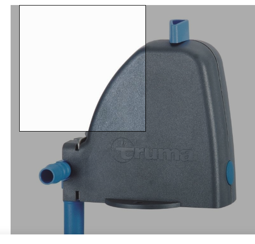

Con la elasi non serve scaldare la valvola rimane armana dal momento che accedi la stufa È la frost control che ha bisogno che si scaldi l'ambiente
la Combi Diesel ha la frost control che funziona anche in assenza di corrente; e se fa freddo si utilizza il "pezzotto" di Tommaso

la Combi Diesel ha la frost control che funziona anche in assenza di corrente; e se fa freddo si utilizza il pezzotto di Tommaso
http://www.iz4dji.it/Lavori/Blo...
ora mi tocca cambiargli il nome laughangel

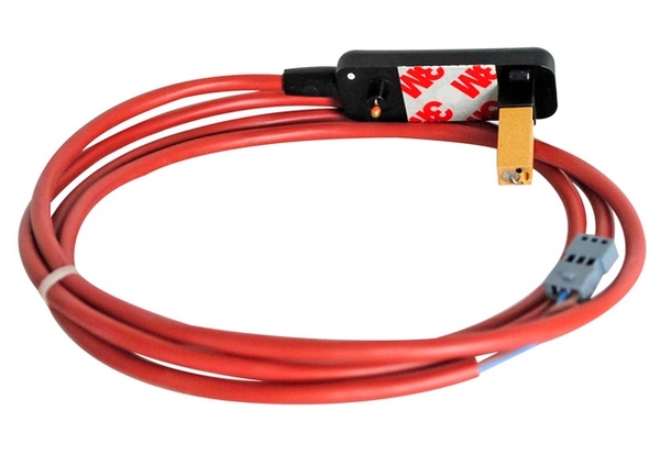

Mi sembrava di aver letto che per ovviare al problema fosse disponibile una resistenza opzionale di riscaldamento della no frost. E' quella che si vede con cavetto marrone? Come mai l'idea del pezzotto, non funziona?
Sono due cose diverse.

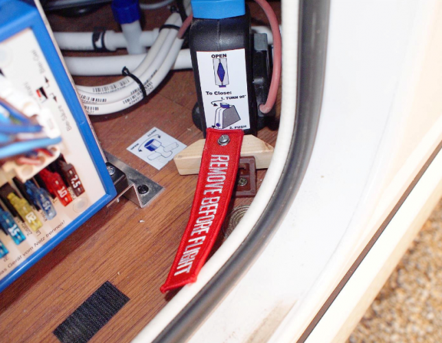

Il "pezzotto" lo metto unicamente per riempire di acqua la COMBI quando è fredda e PRIMA di accenderla, ma una volta accesa lo tolgo al piu presto, anzi, finchè non lo tolgo non chiudo lo sportello del gavone, per non dimenticarlo.
La resistenza non puo essere attivata a stufa spenta ma solo a stufa accesa visto che viene alimentata e comandata dalla stufa.
Una volta che la stufa è accesa allora la resistenza opzionale incomincia a lavorare e quindi la valvola comunque rimane calda e  non si apre. Basta accendere la stufa anche solo al minimo, cioè 5°, che in pratica non va mai in funzione, che comunque la resistenza scalda e la valvola rimane chiusa e non c'è il rischio che si raffreddi in viaggio e scarichi senza accorgersene.

Sono due cose diverse. Il pezzotto lo metto unicamente per riempire di acqua la COMBI quando è fredda e PRIMA di accenderla, ma una volta accesa lo tolgo al piu presto, anzi, finchè non lo tolgo non chiudo lo sportello
del gavone, per non dimenticarlo. La resistenza non puo essere attivata a stufa spenta ma solo a stufa accesa visto che viene alimentata e comandata dalla stufa. Una volta che la stufa è accesa allora la resistenza opzionale incomincia a lavorare e quindi la valvola comunque rimane calda e  non si apre. Basta accendere la stufa anche solo al minimo, cioè 5°, che in pratica non va mai in funzione, che comunque la resistenza scalda e la valvola rimane chiusa e non c'è il rischio che si raffreddi in viaggio e scarichi senza accorgersene.

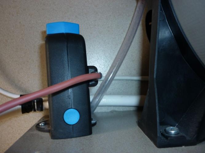

la mia è questa non ha nessuna resistenza quindi è solo meccanica.Sul vecchio mezzo usavo un termoventilatore che usavo per scaldare la valvola e l'ambiente circostante per anticipare la chiusura..dopo circa 5/10 min riuscivo ad armarla e riempire la stufa ed accenderla

L'uso della resistenza va visto sotto un altro aspetto.
Capita, su particolari installazioni, che la valvola viene messa in una posizione dove riceve poco calore e casomai in viaggio o anche da fermo, in quel punto si raffredda e quindi la valvola potrebbe aprirsi, pure con stufa calda e accesa.
La resistenza NON DEVE funzionare con stufa spenta perchè in tal caso la valvola non farebbe piu il suo lavoro, cioè svuotare la stufa se è spenta e rischia di congelare.
Infatti, metti che hai la stufa in funzione, ma per qualsiasi motivo si spegnesse mentre non sei in camper (esempio banale finisce il gas o va in blocco), la stufa in tal caso potrebbe congelare e rompersi. Però nel momento in cui si spegne, la resistenza viene disalimentata e quindi la valvola puo aprirsi. E' una valvola di sicurezza antigelo e come tale deve funzionare quando ci sono le condizioni che ne richiedono l apertura.
Per il solo momento del riempimento della stufa fredda, secondo me non ha senso attivare la resistenza manualmente con un comando a parte, perchè comunque la resistenza non scalda la valvola immediatamente e bisognerebbe stare li a aspettare. Meglio un blocco meccanico come ho fatto io, che deve essere fatto in modo da non poterselo dimenticare e va tolto subito dopo l accensione della stufa (quando appunto interviene la resistenza se richiesto o quando la temperatura è salita).

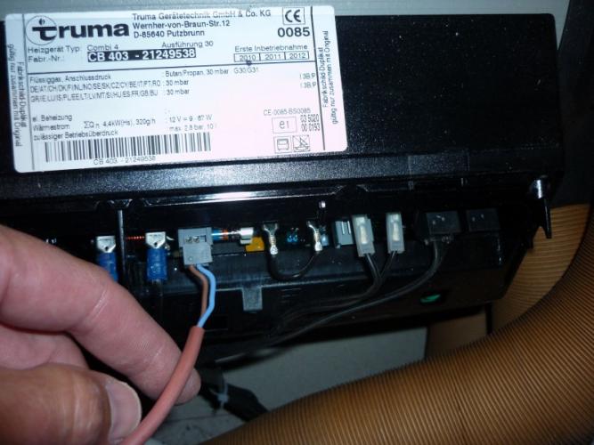

Guarda la valvola sull altro lato, ha un piccolo foro quadrato, che serve per inserirci la resistenza.
Tu non hai la resistenza perchè è opzionale e quindi la devi aggiungere se ne reputi la necessità.
in queste foto si vede la resistenza anche gia installata sulla valvola.
