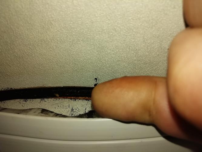

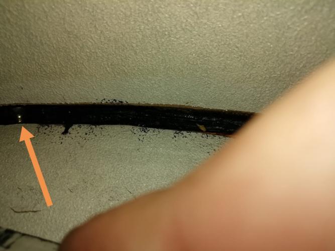

Il fatto è che non capisco dove sono le viti. sotto quel profilo che vedi non ce ne sono altri. Quello é un angolare arrotondato in alluminio rigido. É a filo con le pareti, non ha altro sotto. Da dentro il camper se si
toglie il profilo di plastica interno su una giunzione parete/soffitto, si vedono, dall interno i due pannelli che combaciano col terostat ma io personalmente non capisco dove possono stare le viti... Per questo chiedevo...mentre ho abbastanza chiara l altra costruzione...
puoi fare una foto dall'interno per capire meglio quello che hai spiegato a parole?

Inserito il 19/03/2020 alle: 16:10:55
In risposta al messaggio di PDR del 19/03/2020 alle 08:56:14
Si...appena posso.
15/06/2018 11024
Inserito il 19/03/2020 alle: 19:55:55
