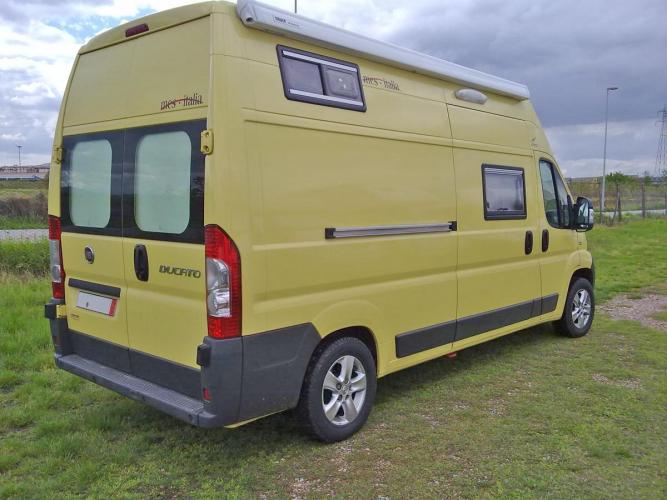

Inserito il 17/10/2019 alle: 10:51:16
Questo l'ho progettato io e l'hanno realizzato per me:
http://www.m48.it/camper/
Ma il progetto non è banale... si deve stare molto attenti perché è facile partorire un mostro.
Inoltre la parte normativa difficilmente è conosciuta dali non addetti ai lavori.
Esempio...
02Posteriore%2520-%2520veranda%2520e%2520finestre%2520zona%2520giorno%2520e%2520notte%2520-%2520portelloni%2520posteriori%5B1%5D.jpg
La vedete la finestra sul portellone scorrevole?
Ebbene NON è una finestra (che è facoltativa) ma per la normativa è un'uscita di sicurezza che deve rispettare delle caratteristiche ben precise riguardo alle dimensioni e alla posizione rispetto all'altra uscita di sicurezza perché ce ne devono essere almeno due (dimensioni minime, lati diversi tra loro ma tetto escluso ecc...) insomma, una vera giungla.
Metri quadri e metri cubi pro capite non sono esenti da restrizioni di normativa... altezze... accesso agli impianti ecc... è tutto regolato da normative europee.
Poi la parte impiantistica... va collaudata e il progetto va certificato e chiaramente fare pochi esemplare comporta costi eccessivi; meglio fare una camper banale che verrà venduto in grande numero in modo che sul singolo esemplare lo studio e le certificazioni incidano poco.
Inoltre il progetto industriale di un camper parte dalla visione del proprio magazzino, delle maestranze e degli impianti configurati in maniera specifica per la produzione di una certa parte del mezzo (parete, dinette ecc).
Avere una parte (parete, mobile..) in comune con più modelli fa la differenza tra il poter realizzare un modello oppure no.
I pannelli di legno si trovano da 2800x2070, 4100x2070, 3300x2070 mm... non puoi progettare un pannello di 2100x2100 mm perché avrebbe costi non giustificati, insomma, non la fare banale, non basta lo spunto artistico ma servono visioni più ampie sia normative che industriali.
Marco.
