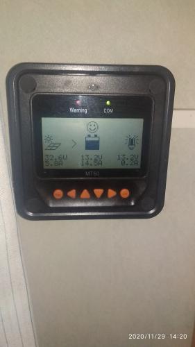

Inserito il 29/11/2020 alle: 19:17:02
Oggi mi sono reso conto PRATICAMENTE della differenza che fanno  temperatura e pulizia dell aria nella resa fotovoltaica.
Come.dicevo siamo a 2200 metri...di giorno oggi c erano 8/10 gradi...
Siccome é uscito il sole e si é messo a tirare un vento furioso in una.dieeziome sfigata, mi si spegneva il frigo agas.
Cosi l ho messo elettrico con l inverter ..il pannello faceva 15 amper!!  Quasi a dicembre!
Ovviamente qui a Tenerife dove l incidenza dei reggi resta accettabile...
Ma al mare.con 26 gradi, di questi tempi col sole mi fa 12 amper! Una bella differenza 3 amper...solo salendo in quota...
Mettere il frigo elettrico é un altro piccolo vantaggio che ti da avere potenza dei pannelli in eccesso...insomma, in generale usare apparecchi di (relativamente) grandi potenze, senza esaurire le.batterie durante il giorno ...che ne so...minipimer, avvitatori, caricare piu pc e/o fotocamere etc...
Questa eella temperatura era una curiosità indipendentemente dall argomento trattato..IMG_20201129_142047.jpgIMG_20201129_142501.jpg

Eh si! Tranquillo, vado su spesso con secchio e spugna... Oggi c'era una c.a.c.c.a enorme di qualche uccellacciolaugh...
Ma.qui spesso al sud fa la "calima"... un vento caldo dall africa pieno di sabbia (a volte il cielo diventa giallo, tipo scenario post atomico o giudizio universale...ed è impressionantelaugh).
Beh innquesti casi il pannello diventa tutto pieno di polvere gialla e la.resa cala sensibilmente...
Si comunque va pulito ogni tanto!

Eh si! Tranquillo, vado su spesso con secchio e spugna... Oggi c'era una c.a.c.c.a enorme di qualche uccellaccio... Ma.qui spesso al sud fa la calima... un vento caldo dall africa pieno di sabbia (a volte il cielo diventa
giallo, tipo scenario post atomico o giudizio universale...ed è impressionante). Beh innquesti casi il pannello diventa tutto pieno di polvere gialla e la.resa cala sensibilmente... Si comunque va pulito ogni tanto!
