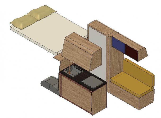

Emme, l'impiantistica e la divisione degli spazi l'ho già progettata, purtroppo non ho foto dell'impianti idraulico ed elettrico perchè sono file autocad, ma, da ingegnere, non inizio un percorso di questo tipo senza avare eseguito il dimensionamento e la progettualità necessaria.
Mi chiedevo solamente se esistesse un compromesso percorribile tra l'utilizzo di multistrato marino e classico così da ottimizzare anche i costi, senza lesinare assolutamente sui materiali.
Ti faccio un esempio. Pannellerei esternamente con multistrato marino e farei il mobilio in pino, così se dovessi cambiare il frigo per un guasto, posso pensare anche di fare un restyling alle singole parti della cellula senza dovermi troppo preoccupare dell'impatto economico.

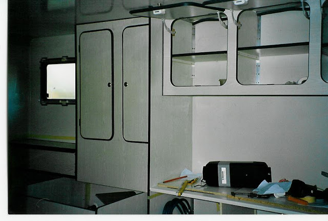

Materiali cosi si dovrebbero trovare anche in Italia , ho costruito 3 camper con questo materiale di  pioppo , secondo mé il marino é troppo pesante poi il costo ... image(1790).png
https://www.reimo.com/de/G-camp...
Saluti Rucki
Altre foto
https://orix-on-road.blogspot.c...
