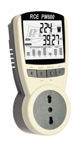

Nel mio piccolo e senza presunzione di una verifica "fiscale" del consumo utilizzo
questo
 , giusto per poter ribattere con una certa cognizione di causa ad assurde pretese. Vedi te.
