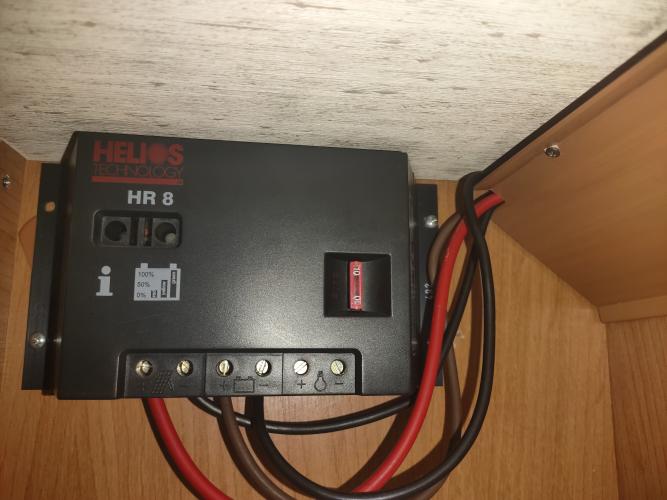

Il regolatore che vedo lo conosco, l ho avuto su un camper che ho venduto...era un buon pwm ma piccolissimo. Vedo un fusibile da 10 amper.
Se hai collegati tutti i pannelli a quel regolatore ti mangi il 60% della potenza come minimo..
E gia è tanto che non l hai bruciato.

Ma.siccome vedo che hai un regolatore da 10 amper adesso, con piu pi 400 watt di pannelli, che in questa stagione possono darti anche 20/30 amper, la differenza potrebbe essere enorme.
Ancora mi chiedo come nin si è rotto quel regolatore. I watt che hai sono abbondantemente fuori range per quel regolatore.
Bene che va esso può erogare 130/140 watt.
Ho capito bene? Ora hai un Helios pwm da 10 amper giusto?
Chi ti ha montato i pannelli non ti ha detto che nin andava bene?

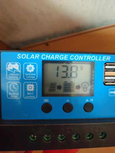

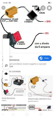

15993065441749103656568124500234.jpgScreenshot_2019-12-31-14-28-07-59.pngBuongiorno e ben ritrovati,
cambiato regolatore, messo questo commerciale da 20 A in attesa del definitivo,
Ho ricarica batteria servizi 13,7 , calcolando che ho 2 batterie servizi da 100 a l'una, e seguendo uno schema da una di queste ho collegato la batteria motore,
Metto la foto regolatore e schema seguito

dalla BS alla BM seguendo lo schema dalla foto precedente, dal tester all'uscita del diodo ho questi volt 15.39 secondo voi ricarica bene ? Grazie 15993918853816765186155948800625.jpg
24/08/2008 16079
Inserito il 06/09/2020 alle: 14:57:49
Non ho capito chi li da quei  15,4 volt alla BM, che sono un po troppi.
Cioè vengono dalla BS, e chi li da alla BS: il caricatore a 220, il pannello, l' alternatore, o cosa altro?
Salvo che il tester racconti balle anche luilaugh.

Ok , grazie per i suggerimenti, dalla BS alla BM seguendo lo schema dalla foto precedente, dal tester all'uscita del diodo ho questi volt 15.39 secondo voi ricarica bene ? Grazie
senza nemmeno guardare lo schema della foto precedente ti dico no. 15.42V è un valore mai visto in un sistema di ricarica tradizionale di un mezzo.
fabriroma69
fabriroma69
28/04/2010 251
Inserito il 06/09/2020 alle: 16:03:55
Scusate credo che non sono stato chiaro provo di nuovo.
pannello solare ricarica la batteria servizi,
Dalla batteria servizi vado alla batteria motore con questo schema da foto e ho questa tensione che va alla batteria motore 15.42
31/03/2004 21022
Inserito il 06/09/2020 alle: 17:04:15
In risposta al messaggio di fabriroma69 del 06/09/2020 alle 16:03:55
Scusate credo che non sono stato chiaro provo di nuovo. pannello solare ricarica la batteria servizi, Dalla batteria servizi vado alla batteria motore con questo schema da foto e ho questa tensione che va alla batteria motore 15.42
confermo il mio precedente intervento
24/08/2008 16079
Inserito il 06/09/2020 alle: 18:18:28
Quanti volt arrivano dal pannello alla BS?
Comunque può essere che il regolatore del pannello abbia dei problemi, o qualcosa è sbagliato nel impianto, o non funzioni.
Sempre siano reali i 15,4 volt...che poi cosa vuol dire uscita dal diodo, i volt si misurano sulle batterie.

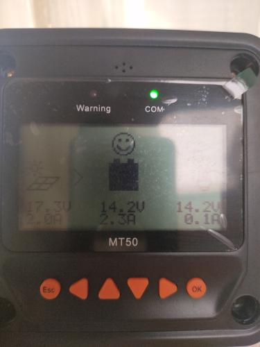

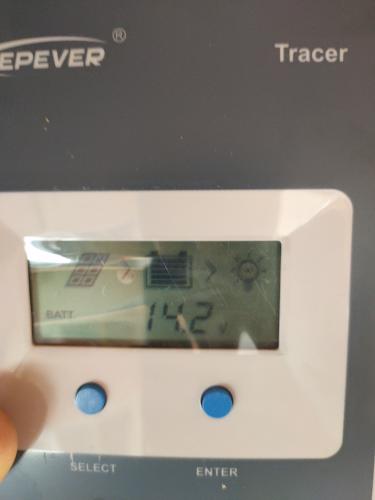

Inserito il 19/09/2020 alle: 11:56:07
Buongiorno a tutti,
è arrivato il regolatore MPPT solar della EPEVER
Posto alcune foto
Ma Secondo voi i valori vanno bene ?
su questo regolatore ho altri dati
Mi dà 17v
2.5 A16005092547467668540121117752399.jpg16005092747763863792872579441887.jpg
Modificato da fabriroma69 il 19/09/2020 alle 11:57:44
renzo07
renzo07
16/11/2010 4080
Inserito il 19/09/2020 alle: 13:01:40
Va benissimo, il mio Meter MT5 ai tempi  e tuttora non visualizza la corrente del pannello (forse per evitare di mettere in dubbio le performance del MPPT)
Quindi dal pannello:  17.3V X 2.0A = 34.6W
sulla batteria:             14.2V X 2.3A = 32,66W
Rendimento:  32.66/34.6 *100 = 94%
Non male direi.
Renzo.
