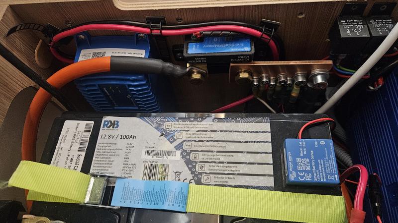

Dalla foto non si vede ma penso proprio che alla destra dei 2 portafusibili maxi vi sia un deviatore manuale a 2 vie dove confluiscono BM e BS, del colore purché di buona qualità dei cavi non ci sono problemi, cavi blu vengono utilizzati da diversi allestitori. Permane la mia curiosità di vedere i collegamenti allo Shunt. Ciro.
Ciao Ciro, ecco le foto dei collegamenti allo shunt, se notate qualcosa di fuoriposto o qualche boiata dite pure wink20260523_073655.jpg
Nessun problema per il SoC della BS poichè tanto si ritroverà ad essere falsato nel tempo in seguito ai mancati rilevamenti di quelle correnti di pochi mA ma che appunto lentamente nel tempo diverranno diverse A.
Per questo motivo, ti suggerisco di prestare molta più attenzione alla tensione della BS e non allo stato di carica rilevato da un'eventuale applicazione a corredo.
Per quanto riguarda la foto ,sarà un mio punto di vista ma, non mi piace affatto quella barra di rame e le relative connessioni in uscita dallo SmartShunt così totalmente scoperta, cercherei e troverei un modo per coprirla e tenerla isolata.

Inserito il 24/05/2026 alle: 23:29:05
In risposta al messaggio di Szopen del 24/05/2026 alle 03:22:03
Nessun problema per il SoC della BS poichè tanto si ritroverà ad essere falsato nel tempo in seguito ai mancati rilevamenti di quelle correnti di pochi mA ma che appunto lentamente nel tempo diverranno diverse A. Per questo
motivo, ti suggerisco di prestare molta più attenzione alla tensione della BS e non allo stato di carica rilevato da un'eventuale applicazione a corredo. Per quanto riguarda la foto ,sarà un mio punto di vista ma, non mi piace affatto quella barra di rame e le relative connessioni in uscita dallo SmartShunt così totalmente scoperta, cercherei e troverei un modo per coprirla e tenerla isolata. Ciro.
Nooooo, con tutto l'impegno che ci ho messo a fare su la mia barretta di rame in officina .. effettivamente a pensarci prima era meglio qualcosa meno a rischio cortocircuito .. grazie per i consigli

In risposta al messaggio di Magne84 del 23/05/2026 alle 13:04:03
Ma quel cavo rosso da 50mm che arriva allo shunt è il positivo?
Di solito lo shunt va messo sul negativo e telaio...in quel caso la barra non crea problemi dato che è massa.
Se hai usato il positivo è chiaro che quella barra è da isolare

Inserito il 25/05/2026 alle: 22:05:02
In risposta al messaggio di banoyo del 25/05/2026 alle 16:55:25
Ma quel cavo rosso da 50mm che arriva allo shunt è il positivo? Di solito lo shunt va messo sul negativo e telaio...in quel caso la barra non crea problemi dato che è massa. Se hai usato il positivo è chiaro che quella barra è da isolare
No quel 50mm2 arancione é il negativo diretto della BS, devo ancora mettere l'etichettatura con la scritta negativo.
Avendo al lavoro disponibile cavo PUR a doppia isolazione da 50mm2 gratuitamente ho usato sempre quello, sia per il positivo che per il negativo, unica differenza ho usato termorestringenti rosse per il positivo e nere per il negativo.

In risposta al messaggio di Magne84 del 25/05/2026 alle 22:05:02
No quel 50mm2 arancione é il negativo diretto della BS, devo ancora mettere l'etichettatura con la scritta negativo.  Avendo al lavoro disponibile cavo PUR a doppia isolazione da 50mm2 gratuitamente ho usato sempre quello, sia per il positivo che per il negativo, unica differenza ho usato termorestringenti rosse per il positivo e nere per il negativo.
Bene, quindi la barra è riferita al telaio, non serve isolare .
