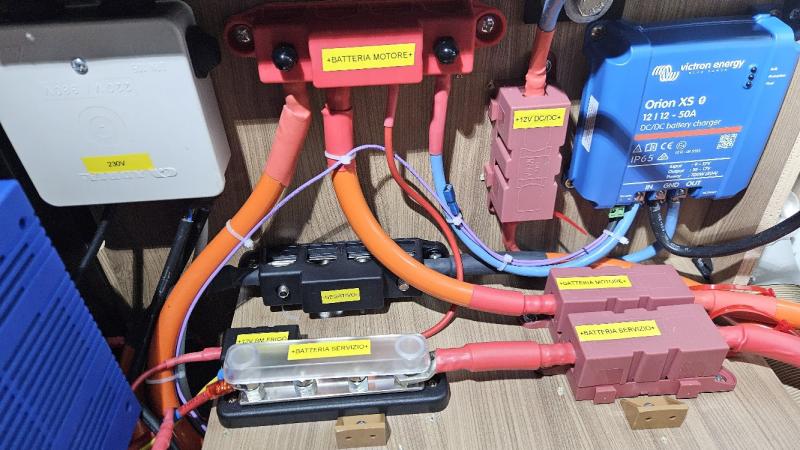

Dopo qualche mese di utilizzo, volevo ringraziare tutti per i preziosi consigli.
L'impianto funziona in maniera ottimale, avendo messo il frigorifero collegato direttamente alla BM, DCDC da 5O A comandato con interruttore su d+, linea alimentazione 50mmq da alternatore fino a busbar e inverter con possibilità di essere alimentato da BM oppure da BS. Allego una foto del minuscola vano elettrico finito.

Dopo qualche mese di utilizzo, volevo ringraziare tutti per i preziosi consigli. L'impianto funziona in maniera ottimale, avendo messo il frigorifero collegato direttamente alla BM, DCDC da 5O A comandato con interruttore
su d+, linea alimentazione 50mmq da alternatore fino a busbar e inverter con possibilità di essere alimentato da BM oppure da BS. Allego una foto del minuscola vano elettrico finito. Grazie ancora
Bravo, magari metti anche una foto dei negativi collegati allo Shunt.
Naturalmente ti suggerisco di porre un'occhio di riguardo al funzionamento dell'inverter in viaggio, non so cosa ci alimentarai ma ricorda che forti richieste di corrente potrebbero in qualche modo danneggiarlo
Ciro.
Modificato da Szopen il 14/05/2026 alle 09:29:12
non ho solo capito come hai fatto a far funzionare l'inverter sia con BM che con BS.
Il resto è un bel lavoro, peccato per quei cavi azzurri laughlaugh

Dalla foto non si vede ma penso proprio che alla destra dei 2 portafusibili maxi vi sia un deviatore manuale a 2 vie dove confluiscono BM e BS, del colore purché di buona qualità dei cavi non ci sono problemi, cavi blu vengono utilizzati da diversi allestitori.
Permane la mia curiosità di vedere i collegamenti allo Shunt.

Dalla foto non si vede ma penso proprio che alla destra dei 2 portafusibili maxi vi sia un deviatore manuale a 2 vie dove confluiscono BM e BS, del colore purché di buona qualità dei cavi non ci sono problemi, cavi blu vengono utilizzati da diversi allestitori. Permane la mia curiosità di vedere i collegamenti allo Shunt. Ciro.
" del colore purché di buona qualità dei cavi non ci sono problemi, cavi blu vengono utilizzati da diversi allestitori."
e poi sono in tono con il DC/DC :-D
Ben fatto, ordinato.
Bravo.
Tra qualche mese fai un controllo dei morsetti e le crimpature, soprattutto quelle grosse con cavi più lunghi.
Nel mio impianto, pur avendo fatto tutto come si deve, dopo un anno ho controllato tutto e una crimpatura di potenza era diventata lasca, credo sia dovuto alle vibrazioni.
Ho rifatto la climpatura e ho messo qualche fascetta, quelle con la vite, in modo che tiene i cavi lunghi più fermi...ora dopo due anni è tutto a posto.
