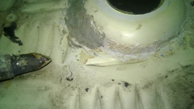

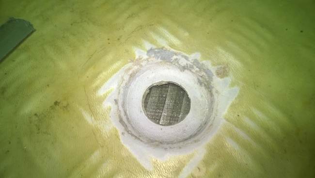

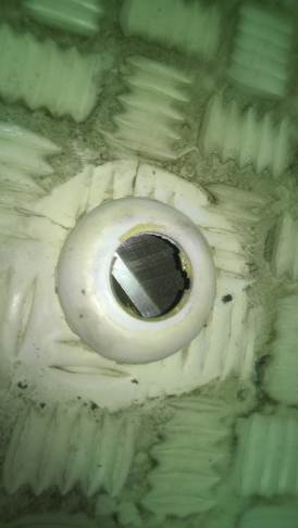

Spero di non annoiare:

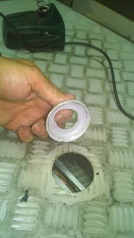

Semplice riparazine del piatto doccia...
In attesa di definire esattamente le misure che mi serviranno, non avendo molta intenzione di modificare lo scarico, siccome il foro torna bene nella zona doccia, ho una mezza idea di tagliare la parte in più del piatto e saldare il fianco...   ho già risaldato la fenditura ( cosi per test) e non è venuto male...
IL piatto è da riverniciare, ma solido di buon spessore. Ma un giorno poggiando il tacco proprio sulla piletta ( foro di scarico)   si era spezzata la sede ed avevo rimediato con del silicone nero... provvisoriamente... Sostituire il piatto doccia non è banalissimo, ma quando si smonta tutto il bagno per altri motivi è relativamente semplice..
Quindi questa riparazione potrebbe far comodo ai possessori di vecchi camper con stesso problema della piletta...
Allora:
Prima di tutto pulisco con acetone i bordi e l'area circostante poi bagno bene bene di acetone i bordi ( l'acetone scioglie la plastica e facilita saldatura sul bordo)
Posiziono esattamente secondo le fessurazioni l'anello rotto e lo presso, l'acetone lo trattiene (l'ABS è leggermente ammorbidito)
Quando si usa la colla bicomponente apposita si consiglia di incidere la fessura con una punta a V in modo da favorire poi  la colla nel tenere uniti i 2 lembi..
UN sistema prevede di fare i fori ai lati del taglio e da dietro la colla penetrandovi trattiene i lembi come una specie di Graffettatura.
Sistemi moderni citati da Kelvin  pervedono graffette di acciaio inserite sul retro a caldo facendole penetrare nella plastica
IO ho usato per i paraurti una rete di alluminio ( zanzariera)  fatta penetrare a caldo  e poi ricoperta di plastica fusa a caldo per creare uno spessore rinforzato...
IN questo caso uso questo metodo ( lo spessore di 3-4mm della parte curva lo consente)
Mentre i pezzi sono trattenuti dalla azione dell'acetone con la punta del saldatore a stagno incido la linea di frattura fondendo la plastica di entrambi i lati che poi rimescolo riempiendo la fessura in modo  da creare una fusione  dei 2 lembi..
Poi siccome sul retro l'aspetto estetico è irrilevante con plastica stesso tipo ( ABS in questo Caso)  creo un anello di rinforzo..
Sulla parte superiore a vista con maggiore cura effettuo saldatura dei lembi cercando di pareggiare la plastica fusa  meglio, uso dei riporti di plastica leggera per riempire vuoti che si creano.
Poi carteggio per eliminare irregolarità... é un po come modellare la pastilina o il Das con le spatoline..
ma a caldo è un po' più complicato, non si deve indugiare ( pena sciogliere troppo o bruciare- fa fumo- )  né essere veloci pena  NON saldare e quindi vedere staccare le parti raffreddate. Meglio con dei pezzetti fare delle prove per esercitarsi... ( io ho usato i gusci dei fari rotti in ABS)
Ho comprato delle bacchette cilindriche da 3mm di 4 tipi di plastica ( ma usato ABS per paraurti fascioni e doccia)
HDPE per serbatoio...
Se l'oggetto ha il simbolo sigla o numero ( nel triangolo)   allora è semplice se no occorre fare dei test....
Ora riconoscerei ABS o HDPE anche da come si sciolgono col mio saldatore....
Se riutilizzo il piatto lo pulsco bene con acetone ( senza esagerare  pena scioglimento) poi lo rivernicio con bomboletta spray acrilico ( aderisce bene su ABS specie se appena ripulito con acetone che toglie polveri e lo scioglie leggermente in superficie rendendolo molto aderente.

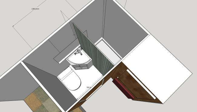

UNo dei motivi ( che chi ha i piatto doccia largo tutto il bagno capirà)  per separarlo è che si finisce con entrare nel piatto doccia normalmente e frequentemente con le scarpe e nonostante i tappeti forati  che la moglie cambia frequentemente il piatto si logora  e rimane macchiato...
Se riesco a separare avremo la zona di ingresso rialzata in linoleum ed a destra  il piatto incassato in cui si entrerà solo a piedi nudi per la doccia...
Quindi la riverniciatura in acrilico sarà anche poco esposta ad abrasioni ....

Il bagno con pavimento/ vasca unica di 80x120  con WC quindi posizionato  nella vasca doccia è assolutamente inadeguato...
Non avrei mai fatto la modifica che farò perché impegnativa ma ritengo che forse ne sarebbe valsa la pena  a prescindere dall'incidente..

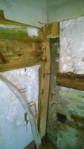

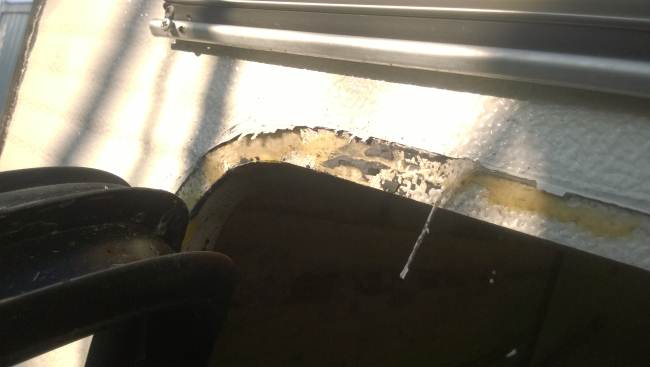

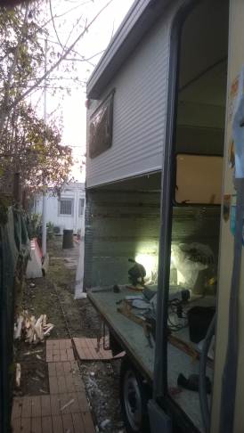

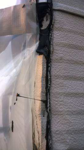

Ho spostato il camper di qualche metro collocandolo in uno spazio più riparato tra una siepe ed un ufficio-Container...

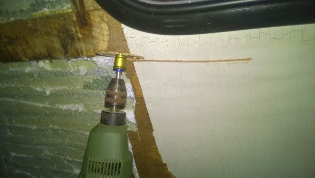

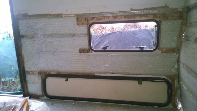

Ieri pomeriggio approfittando di 2 ore soleggiate ho continuato a smantellare dall'interno la parete  destra inferiore...
Ora posso collegarmi alla rete elettrica e l'uso di un proxxon ( simil Dremel)  con una lama rotante al diamante per legno facilita il taglio a sezioni del compensato senza toccare lamiera...
Il compensato si stacca agevolmente dal polistirolo,
poi incido il polistirolo con taglierino e infilando spatolina da imbianchino flessibile tra lamiera e polistirolo si stacca benissimo, rimane un leggero velo di polistirolo sulla lamiera... ma non crea problemi.
Per il legno  la teoria dell'acetone versato tra lamiera e listello funziona... si ammorbidisce e infilando spatola si stacca...

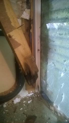

Ora in angolo ho un problema maggiore, tagliati con multiutensile  pezzi di montanti  individuo come assemblato, in particolare la giunzione  di plastica in angolo  è spillata sulla parete laterale, poi la posteriore è infilata tra le 2...taglio la stessa per poter smontare la parte dell'angolo da ricostruire, la riutilizzerò in montaggio ( difficile trovare accessori del 93.. anche il giunto esterno sopra i fascioni indurito dovrò cercare di riutilizzarlo.. per fortuna angolare alluminio esterno si trova bene...

Anche oggi un paio di ore con elettricità...( il sabato e domenica gli uffici sono chiusi e non ho tale privilegio...)
QUindi ho cercato di tagliare con multiutensile il possibile... e liberato metà della parete  retro.
Non sembrerà molto, ma una delle grosse preoccupazioni ( a parte capire come rimontare- molto semplice come struttura come detto)  era quella se si potesse smontare dall'interno tutto lasciando solo le lamiere ( 0,6mm)  in modo poi di poterle sfilare in una giornata bella e sostituire con pannello semirigido di plastica o con telo da serre fermato con nastro americano.
Sta procedendo tutto bene, ci vuole pazienza e tempo...
La situazione generale non è malaccio, ci sono solo 2 o 3 chiazze di ossido ma pulite la lamiera è integra... metterò un convertitore per bloccarle.
Ci sono alcuni squarci ma penso siano recuperabili... vedremo quando è fuori..
La parte bassa quella sotto pavimento invece è messa male, sia i traversi che poi reggevano le pareti avvitate al telaio in metallo sotto pavimento
ed i montanti nella parte bassa sono marci... Credo per via dell'acqua che scorrendo dietro il fascione veniva assorbita dal legno che per gli schizzi mentre si viaggia sotto la pioggia... Quelle parti le tratterò con una guaina impermeabilizzante o direttamente con antirombo da sotto....

Inserito il 20/12/2015 alle: 15:25:27
Oggi raggiunto l'obiettivo, liberata la lamiera delle due pareti...  comprato plastica da serre per coprire pareti e domani se tempo permette provo a sfilare la parete posteriore...  ed iniziare la ricostruzione del telaio ( e parallelamente il recupero della lamiera.. che spero di fare in garage)

Tempo piovigginoso e feste quindi un po' di pausa ulteriore, dovevo ritirare i listelli di larice, ma ni hanno fatto bidone, più o meno, macchina ferma e non mi hanno avvisato, era 20 km da casa,,,ho perso pomeriggio per nulla, ho approfittato per procurarmi 2 flaconi di poliuretanica da 500 ed 1 lo avevo già..
Ho difficoltà a trovare il 3mm di betulla,  lunedi apre un BricoMan nei paraggi e in catalogo lo ha da 152x152 a 11 euri... dovrò fare giunture, ma dove c'è il bagno lo faccio coincidere con parete trasversale, sul fianco vedremo come nasconderla, se vernicio al quarzo con rullino posso stuccare.., ma ci sono anche nelle altre pareti del resto..
Forse ho trovato una soluzione per la disposizione bagno...,
Il mobiletto al centro mi consente l'uso della doccetta estraibile nel vano doccia senza dover fare modifiche all'impianto idrico...
Inoltre la tenda separerà i 2 ambienti e in fondo lascerà passare la doccetta...
Al momento rinuncio alla idea della bombola sotto il lavello, penso che levando il bombolone da sotto la dinette posso usare  lo spazio di una parte della dinette,  e parte del  sotto- pavimento per inserire 2 bombole in verticale, lavoro che farò col mio amico riparatore dopo averlo rimesso in strada.

Dopo la simulazione al PC ho fatto una reale con la moglie a bordo... la soluzione sarà di mettere un lavellino  dove era prima  ad arco di cerchio nell'angolo, sta in 28 di raggio, 30 calcolando un mobilino sotto sospeso come prima in modo che stia nella vasca ma l'acqua non lo tocchi.
Ottengo un piatto doccia  da 75x80 per lavellino/doccia, mentre il WC sarà staccato meglio dalla parete SX e sollevato in uno spazio di circa 63x80
Non devo fare grandi modifiche solo allungare il tubo che va al WV e rifare il foro...

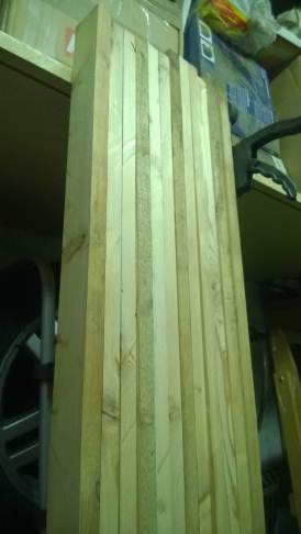

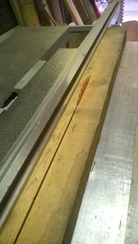

Non trovando listelli di Larice sacrifico due tavole di larice ( erano di mio nipote che me le ha cedute)  di spessore 5 e larghezza 15cm x 220cm
Ottengo 12 listelli di 5x2x220 che decido di non sacrificare per portarli a 4 tanto riposiziono i  traversi  in modi diverso da prima..
Ero indeciso se trattarli o meno (per non rischiare minore adesione colla)  , ma decido di dare una mano di impregnante ad acqua...
L'impregnante lascia pori aperti e la poliuretanica è tenace..

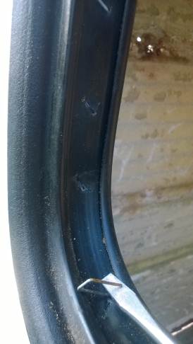

Oggi dopo nebbia il sole... approfitto per fare il colpaccio, smonto finestra  nelle vecchie c'è una grossa guarnizione a U con dentro una fettuccia  di plastica, tolta la quale si trovano le graffette sparate con la pistola ad aria compressa tolte le graffette la guarnizione è retta solo da una striscia di terostat sull'esterno...  ma viene via bene...
Il Gavone sotto invece è trattenuto da delle viti (  dopo aver  tolto il copriviti)    e dalla solita striscia di terostat..
Viene via la cornice e lo sportello insieme, In interno c'è una guarnizione , solo estetica ma meglio toglierla prima di sfilare ..
Per estrarlo dopo aver tolto le viti meglio aiutarsi con una leva

Tolte finestra e gavone elimino i listelli che le sorreggevano ( sempre aiutato da acetone per sciogliere la colla)
Taglio i montanti  in modo da poi sostituire la parte bassa rotta e/o marcia in fondo
Nell'angolo posteriore  la lamiera del fondo si piega per 1cm sopra quella del fianco e ci sono delle graffette da togliere
Prima ho tagliato con il dremel la cornice ad L in alluminio ( purtroppo è unica e fa una curva... io trovo pezzi da 3mt e non credo vengano bene le curve, quindi sostituisco la parte finale piegata, la collego s stucco la fessura con stucco alluminio , sotto tanto c'è la "SOTTORILOGA"  la guarnizione di gomma che ho lasciato intera piegandola, inoltre sotto a contatto con la lamiera coprire l'angolo ci sarà il TEROSTAT originale, nero lasagna da 4cm x2mm   che sarà quello che evita infiltrazione...  la gomma e l'alluminio sono solo per proteggere il terostat ( che dopo 23 anni era ancora elastico, ma esposto   non reggerebbe)
Liberato l'angolo a questo punto la lamiera è libera...si sfila facilmente per forza di gravità....
