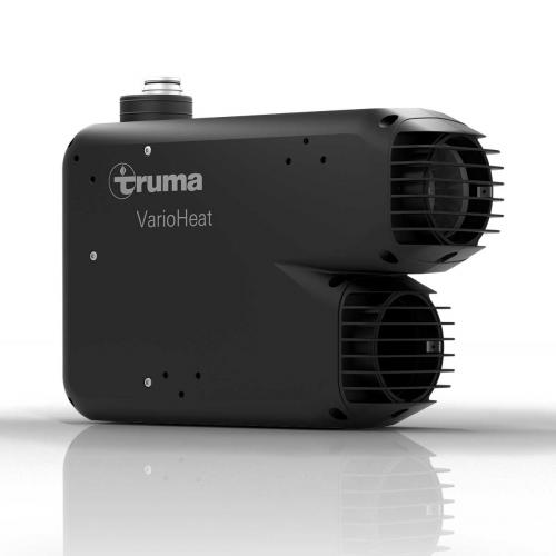

Truma VarioHeat
La versione ECO ha una potenza calorifica di 2800W per cui sovrapponibile alla S3002, usato alla potenza bassa di 1300W penso che si possa paragonare a una S3002 usata a bassa potenza, e consuma solo 0,65A che è veramente poco, pur contando su una buona distribuzione di aria canalizzata.
Penso che chi ha la S3002 e volesse sostituirla con qualcosa di semplice, piccolo e economico e con consumi di corrente se non nulli, ma molto modesti, potrebbe facilmente mettere il VarioHeat al posto della S3002 in maniera semplice e senza stravolgere gli impianti del mezzo, collegandosi alla canalizzazione preesitente e usando lo stesso vano.
Poi, c'è anche la VarioHeat Confort con 3 potenze 1300/2800/3700W che quindi aumenta di non poco la capacità riscaldante di una S3002 con assorbimenti di 0,65/2,75/5,4A  così si usa alla bassa potenza negli stessi casi in cui si sarebbe usata la S3002 senza ventilazione, ma se si ha corrente a disposizione cambia la musica e si scalda tutto il mezzo come si deve.
In pratica a parte quei minimi 0,65A di corrente, non vedo che vantaggi sulla S3002.
Con un consumo costante di 0,65A (quindi ammettendo di non spegnerla mai) e una sola batteria da 100Ah , secondo conti a occhio si dovrebbe comunque fare tranquillamente 4 giorni in libera senza pannello solere, e senza altre fonti.
Basterebbe un pannellino da reintegrare qualcosa ogni giorno che forse si fa la settimana (ovvio che se poi uno usa TV e PC è un altro discorso ma quello vale anche con la S3002).
