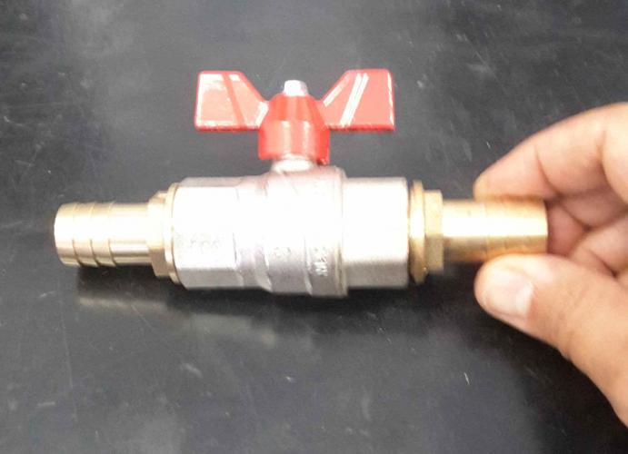

brvo Marco gran bella foto che dice più di mille parole , anche se non sono interessato un ringraziamento a gduca è dovuto per la sua esaustiva spiegazione che sarà utile a chi incappa in quel problema
dico la mia consigliandoti di allungare il tubo quanto basta e al posto della elettrovalvola ci metterei una classica valvola manuale in posizione visibile comoda da raggiungere e all'occorrenza la aprirai e chiuderai manualmente , per quella elettrovavovla son capaci di chiederti un centone con il rischio che dopo pochi anni dovrai ancora sostituirla imprecando tutti i santi del calendario  , ovviamente l'interruttore lo userai solo per comandare la ventola se poi la stessa ventola riesci a  termostatizzarla sarebbe il massimo ,. sostituendo l'elettrovalvola  con una banale valvola manuale perderai una comodità ma ne giova l'affidabilità

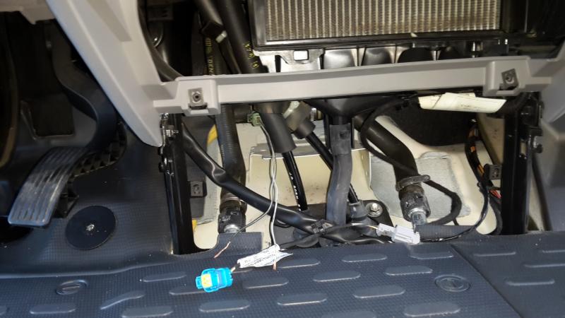

Grazie Mario del consiglio, attualmente il camper è in garanzia per cui dovrò trovare un accordo col concessionario, vedremo... ho provato a dargli un paio di colpi col manico del martello ma non ne vuole sapere di aprirsi...

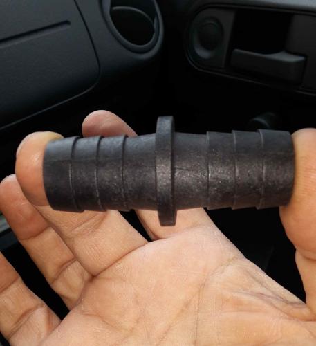

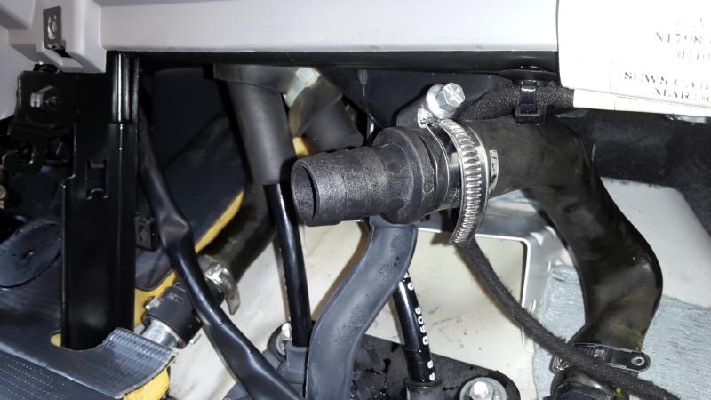

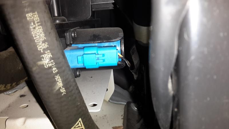

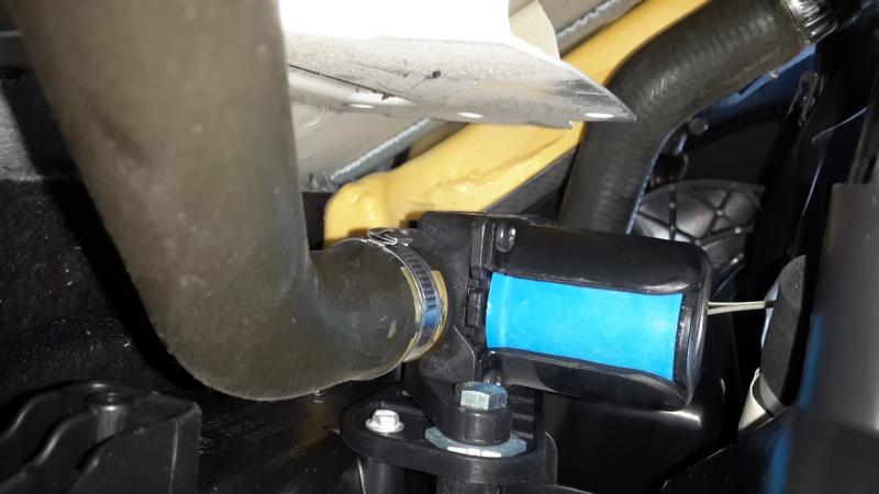

ultimo aggiornamento, portato il camper dal mio elettrauto di fiducia, ha staccato l'alimentazione dall'elettrovalvola e gli ha mandato corrente per tentare di sbloccarla, purtroppo è in corto ed è da sostituire, al che mi ha consigliato (come aveva già detto Mario ecostar) di bypassarla con un raccordo, e mettere un rubinetto manuale sotto il sedile guidatore dove passano i tubi. Ho informato il concessionario il quale mi ha risposto picche per la garanzia perché essendo un problema elettrico non è coperto, così domani farò il lavoro così finalmente avrò risolto per sempre questo problema. Con l'occasione faccio sostituire anche il filtro abitacolo che si trova nella medesima infelice posizione subito sopra l'elettrovalvola e anch'esso per raggiungerlo bisogna smontare mezzo cruscotto...angry... ringrazio Mario ecostar dei sempre preziosi consigli, gduca che mi ha dato modo di individuare l'ubicazione e tutti coloro che hanno partecipato sperando che possa servire a qualche sfortunato che si ritrova col mio stesso problema... domani posterò qualche foto del lavoro ultimato. Ciao Marco

Rubinetto
Raccordo
Work in progress...

ottima decisione , facendo la modifica perderai un po di liquido quindi ricordati di ripristinare il paraflu nella vaschetta utilizzando il liquido dello stesso colore o stessa tipologia , il circuito dopo la modifica dovrebbe sfiatarsi da solo comunque con riscaldamento supplementare aperto fai girare il motore allegro per un paio di minuti  poi ricontrolla il livello nella vaschetta

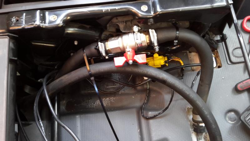

Inserito il 06/10/2017 alle: 19:19:08

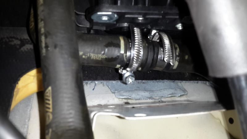

Lavoro ultimato
Rubinetto sotto il sedile guidatore
sfiatarsi da solo comunque con riscaldamento supplementare aperto fai girare il motore allegro per un paio di minuti  poi ricontrolla il livello nella vaschetta  ciao  mario
Grazie Mario, già rabboccato, circa un litro di liquido antigelo yes

complimenti all'eccellente modifica , spesso la semplicità evita futili spese e inca****ure , io oramai sono fuori dal coro camperistico ma se dovessi ritornare e mi capitasse una situazione simile provvederei immediatamente anche con elettrovalvola funzionante , meno comodità ma più funzionalità

Grazie Mario, tra l'altro la scomodità si traduce nel dover girare un rubinetto sotto il sedile due volte l'anno,  il vantaggio è il non dover rimanere senza riscaldamento ausiliare nel bel mezzo di una vacanza invernale perché l'elettrovalvola senza preavviso ha deciso di non funzionare più...

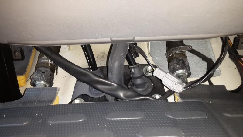

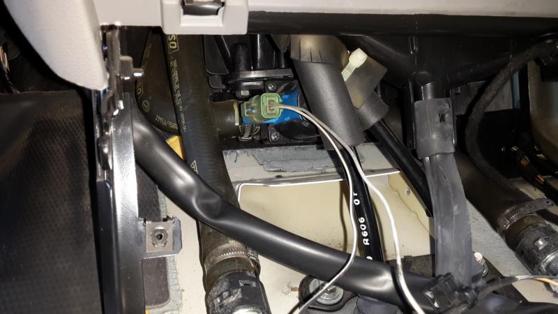

Sono io che ringrazio te per il reportage fotografico.  Hai dato informazioni importantissime a tutta la comunità.  Ora egoisticamente ho bisogno di una precisazione perché con il tuo aiuto volevo evitare di smontare ancora una volta il cruscotto per fare la modifica che avevo in mente.    Solo per inciso, volevo dirti che sei stato più fortunato di me perché nella versione ducato con il portabicchieri lo smontaggio è ancora più complicato.  Ad ogni modo prendiamo in esame la fotografia panoramica nella quale commentavi di essere andato dall'elettrauto.  Volevo la conferma che lo spinotto azzurro è quello che originariamente era collegato all'elettrovalvola e che quello spezzone di filo che si vede è stato messo dal tuo elettrauto per fare le prove.  Giusto?   Nel mio caso era con molta probabilità staccato il connettore grigio o bianco che si vede più a destra, quindi ricordavo bene.    Non appena mi dai conferma mi metto alla ricerca.    Grazie ancora

Guardando meglio la foto ... direi che sei stato decisamente fortunato perché forse il modello di valvola del mio Ducato (immatricolato 2016) è leggermente diverso.  Nel mio non si vedevano assolutamente i fili così comodamente come da te, a malapena si riuscivano a toccare con le dita.   Nel ho quel ricordo vago.   la posizione FORSE più comoda, ti ha permesso la modifica.    Io prenderei questi ingegneri per le orecchie e li coricherei sotto il tappetino ad ispezionare l'elettrovalvola incriminata. laugh.   Ancora grazie a nome di tutti noi

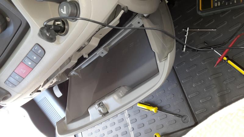

Per me è stato un piacere condividere... allora, lo spinotto azzurro è uno spinotto identico all'originale che l'elettrauto ha utilizzato in sostituzione all'originale (che si vede a terra nella terza foto e che poi è collegato con l'altro spinotto bianco/grigio che tu forse hai trovato staccato) per provare a sbloccare l'elettrovalvola dandogli tensione.

come da te, a malapena si riuscivano a toccare con le dita.   Nel ho quel ricordo vago.   la posizione FORSE più comoda, ti ha permesso la modifica.    Io prenderei questi ingegneri per le orecchie e li coricherei sotto il tappetino ad ispezionare l'elettrovalvola incriminata. .   Ancora grazie a nome di tutti noi
Effettivamente pensavo peggio, invece tolto il cassetto portaoggetti ci si lavora abbastanza agevolmente. Se hai altre domande chiedi pure. Ciao Marco
