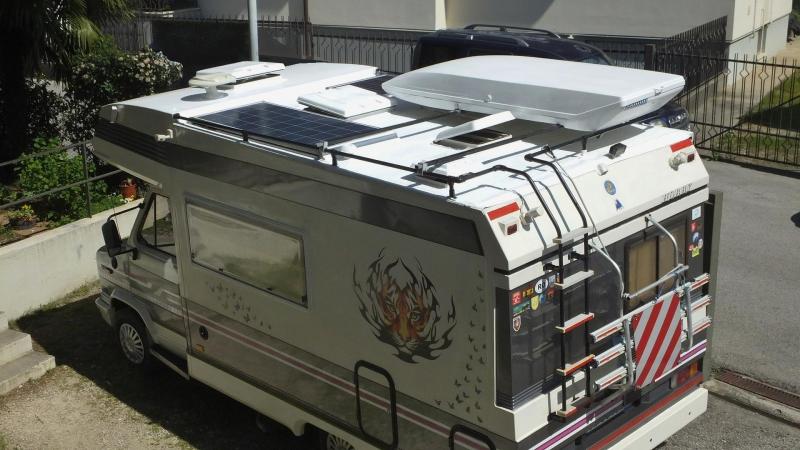

aaatetto(1).JPGma ricoprire e isolare il tetto del camper non ci vuole molto, basta un poco di manualita e pignoleria e verra un lavoro fatto bene, sicuro contro le infiltrazioni per molto tempo, anche il costo non e proibitivo, diciamo che con circa 100 euro si puo fare.
io lo ho fatto 3 anni fa, ora ci ho ripassato una mano per ravvivare l'impermeabilita. ed ho perso circa 2 ore.

ho incollato sul tetto un pannello di gomma, poi lo ho siliconato nei punti critici, quindi ci ho messo 2 mani di gomma liquida bianca, rinforzata da fibra, per ultimo e stato verniciato con smalto sintetico per renderlo lucido.tetto18b(2).JPGtetto18e.jpg
Ma un pannello di gomma unico per tutto il tetto o tanti pannelli,  di che spessore, tipo pavimento in gomma da 10 mm o più sottili, con che collante. Gli oblò sono stati smontati e montati sulla gomma ?.
gomma liquida mi dai qualche dettaglio, poi fibra quale?
scusami ma mi servono molti dettagli per valutare, poi questa soluzione mi permette di dare una veloce levigata e poi incollo.

Panzer, tu puoi dire quello che vuoi, ma io 3 anni fa volevo avere un tetto che mi risparmiasse da infiltrazioni future, Il tetto e in buone condizioni, ma 30 anni sono tanti ed io lo tengo sempre fuori, non volevo spendere un capitale per fare questo lavoro e quindi ho fatto di testa mia. la gomma ha uno spessore di 2-3 mm. e non si trovano pannelli cosi grandi, quindi io ho fatto 3 striscie che si congiungono nei pinti dove non ci sono oblo o pannelli. non ho smontato nessun oblo, ma ci sono andato intorno fin dove c'e il rialzo, la gomma e stata incollata con una colla apposta che resiste all'acqua. poi ho siliconato il tutto per bene, in modo che non ci sia nessuna possibilita che l'acqua entri. dopo di che ci ho passato 2 mani di colla liquida bianca, rinforzata con microfibre, cosi non si crepa con il tempo. 3 anni fa avevo fatto questo, la gomma e rimasta abbastanza morbida, ma non essendo lucida lo sporco si era un poco attaccato ed era brutto da vedere, cosi qualche giorno fa, dopo aver pulito il tetto, gli ho passato un'altra mano di gomma e questa volta a differenza di 3 anni fa, ho voluto anche verniciarlo con smalto bianco. il lavoro e venuto benissimo. adesso al tatto si sente che e piu liscio e lucido. Per sicurezza ho voluto anche fare una prova di forza, ho messo il camper in modo che l'acqua rimanga stagna sul tetto, per due giorni, se esiste una sola entrata, per quanto piccola, l'acqua entra. ma il risultato e stato eccellente, non e entrato niente.aaatetto(2).JPGtetto18b(3).JPG
Gran lavoro, grazie per i dettagli. Mi metto alla ricerca del materiale...poi sicuramente ti chiederò qualche consiglio...

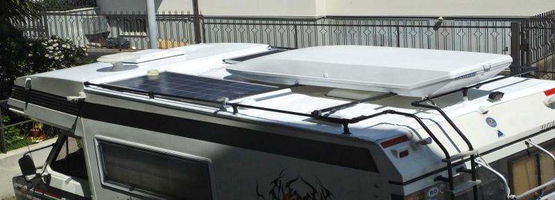

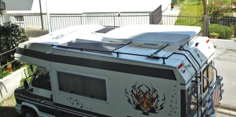

Aggiorno sullo stato dei lavori eseguiti. Volevo eseguire una copertura come come quella di Walter ma il tempo mi manca, durante i vari giri effettuati tra framenta e brico mi sono imbattuto in questo prodotto, Rubson sl 3000. Nei vari forum che ho consultato ho letto che qualche camperista lo ha utilizzato come alternativa al protectakote mi sono convinto. La densità è elevata, non è facile da lavorare ma il risultato è abbastanza soddisfacente. Qui piove e per ora si comporta bene, vedremo fra 3 anni se ancora tiene, la henkel lo garantisce 10 anni, sarebbe bellissimo. Se qualcuno vuole cimentarsi nel applicare questo prodotto io mi sono fatto la mia esperienza e tra qualche anno anche un opinione. Prima di applicarlo sul tetto ho fatto un test di adesione sul sigillante presente attorno agli oblò e tiene bene, quindi ho applicato due mani creando una pellicola che avvolge tutto il tetto coprendo anche la siggillatira tra tetto e pareti. Ringazio tutti e buona strada, speriamo che in futuro possa scrivere opinioni positive su questo prodotto...
