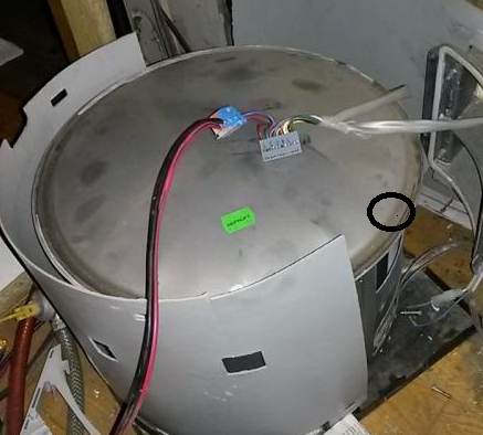

Qua c'è una foto simile al mio, presa da internet. Dove ho messo il cerchio nero, c'è il buchino.
11/01/2007 37554
Inserito il 31/10/2022 alle: 17:27:30
Ok da quella foto avrai capito che il fondello superiore è saldato e il materiale che avvolge il boiler non è cartone anche se sottile si tratta di materiale coibientante , dal cerchio evidenziato pare che il forellino non sia sulla saldatura e se così fosse potresti azzardare usando qualche buon collante bicomponente idoneo per inox facendolo entrare nel forellino ma potrebbe durare da Natale a Santo Stefano oppure durare per anni , provare ti costerebbe poco e male che vada lo fai saldare sperando poi che non si fori da qualche altra parte
Si, il materiale coibentante mi era sembrato cartone...
Il forellino è sul tondello superiore, vicino al bordo. Provero' col Bostik bicomponente per metalli, che è raccomandato anche per acciaio/acciaio inox.

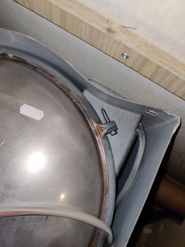

Ecco il mio boiler.
Si nota il forellino e l'anello che pensavo tenesse in posizione la parte superiore della pentola. Comunque grazie dei consigli vado per la bicomponente epossidica per metallo.
