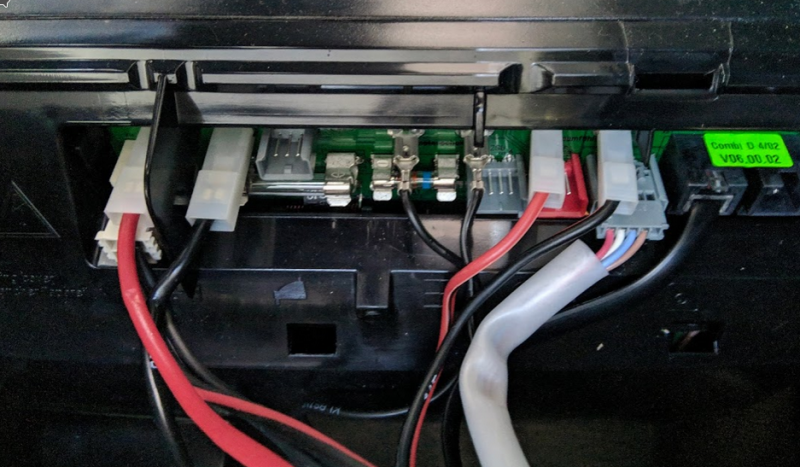

Un problema del fumo bianco potrebbe essere una scarsa tensione che arriva alla stufa, la candeletta non si scalda perfettamente, e quindi la accensione non è completa e rapida come dovrebbe.
Soluzioni:
- fare sostituire i cavi di alimentazione della stufa con altri di 6mm2.
- se hai una sola BS metterne due
come test, provare a accendere la stufa attaccato alla 220 oppure con motore acceso, non dovrebbe piu fumare, sempre che non sia sporco vecchio.

Non avevo pensato alla possibilità di una abbassamento di tensione, adesso è in officina, quando me la ridanno, se il problema continua, farò la prova che dici.
Edit: questi sono i cavi (alimentazione a sinistra, no?), a occhi direi che sono 2,5mm, massimo 4.

Non avevo pensato alla possibilità di una abbassamento di tensione, adesso è in officina, quando me la ridanno, se il problema continua, farò la prova che dici. Edit: questi sono i cavi (alimentazione a sinistra, no?), a occhi direi che sono 2,5mm, massimo 4.
Si, i cavi di alimentazione sono quelli. Dipende poi anche dalla distanza dalla BS (ne hai una o due in parallelo? piombo o AGM?).
Puoi fare una prova, nelel normali condizioni di uso (quindi non collegato a 220 e casomai la sera dopo avere sfruttato gia un po la batteria, metti i puntali del tester nei connettori faston di alimentazione della stufa, leggi la tensione, e poi avvii la stufa e continui a leggere la tensione durante l avviamento (circa un minuto) e così vedi di quanto cala alla stufa nella fase di riscaldamento della candeletta che tira 12A circa.
Se la batteria fosse a 12,2 , e con una batteria al piomboo, potrebbe aversi un calo di tensione troppo elevato, che anche se non la manda in blocco, però non fa scaldare bene la candeletta.
Gia con una AGM i voltaggi a parità di scarica sono mediamente un po piu alti, e poi se ce ne fossero due in parallelo secco, l assorbimento di corrente lo reggono meglio minimizzando il calo di tensione.
Io ho ha sola AGM, ma quando va la stufa è in funzione anche l EFOY che mantiene la tensione della batteria sempre a 12,7/13v se non 13,5v.

Si, i cavi di alimentazione sono quelli. Dipende poi anche dalla distanza dalla BS (ne hai una o due in parallelo? piombo o AGM?). Puoi fare una prova, nelel normali condizioni di uso (quindi non collegato a 220 e casomai
la sera dopo avere sfruttato gia un po la batteria, metti i puntali del tester nei connettori faston di alimentazione della stufa, leggi la tensione, e poi avvii la stufa e continui a leggere la tensione durante l avviamento (circa un minuto) e così vedi di quanto cala alla stufa nella fase di riscaldamento della candeletta che tira 12A circa. Se la batteria fosse a 12,2 , e con una batteria al piomboo, potrebbe aversi un calo di tensione troppo elevato, che anche se non la manda in blocco, però non fa scaldare bene la candeletta. Gia con una AGM i voltaggi a parità di scarica sono mediamente un po piu alti, e poi se ce ne fossero due in parallelo secco, l assorbimento di corrente lo reggono meglio minimizzando il calo di tensione. Io ho ha sola AGM, ma quando va la stufa è in funzione anche l EFOY che mantiene la tensione della batteria sempre a 12,7/13v se non 13,5v.
Come ho detto adesso è in officina, ma avevo la foto, a occhio i cavi mi sembrano 2,5 massimo 4, non certo 6, la batteria è una sola, agm 100Ah, è giusto di fianco alla truma ma non ho fatto caso se i cavi vanno direttamente alla batteria o passano per la centralina (sotto al sedile guidatore).
Posso solo dire che quando si accende la caldaia le luci (tutte a led) lampeggiano, quindi un calo di tensione c'è.
Un compagno di un forum spagnolo, mi ha confermato che non ha mai visto fumo, anche lui con una agm da 100Ah (so che voleva mettere litio ma non so se lo ha fatto).
alla batteria o passano per la centralina (sotto al sedile guidatore). Posso solo dire che quando si accende la caldaia le luci (tutte a led) lampeggiano, quindi un calo di tensione c'è. Un compagno di un forum spagnolo, mi ha confermato che non ha mai visto fumo, anche lui con una agm da 100Ah (so che voleva mettere litio ma non so se lo ha fatto).
Ho gia' scritto piu volte, per averlo ampiamente sperimentato, che una batteria al piombo da 100ah non e' sufficiente per la CombiD.
Potrebbe associarsi anche l' insufficiente sezione dei cavi.
Se la candeletta non raggiunge la temperatura prevista, mi sembra normale che la stufa faccia un po' di fumo.

Ho gia' scritto piu volte, per averlo ampiamente sperimentato, che una batteria al piombo da 100ah non e' sufficiente per la CombiD. Potrebbe associarsi anche l' insufficiente sezione dei cavi. Se la candeletta non raggiunge la temperatura prevista, mi sembra normale che la stufa faccia un po' di fumo.
Ma ci vuole per forza il litio o semplicemente una agm più generosa? Quanto?
Comunque ho scritto al concessionario menzionando il possibile problema della sezione cavi/batteria insufficienti, ma non credo che mi cambino la batteria per una più grande in garanzia.
