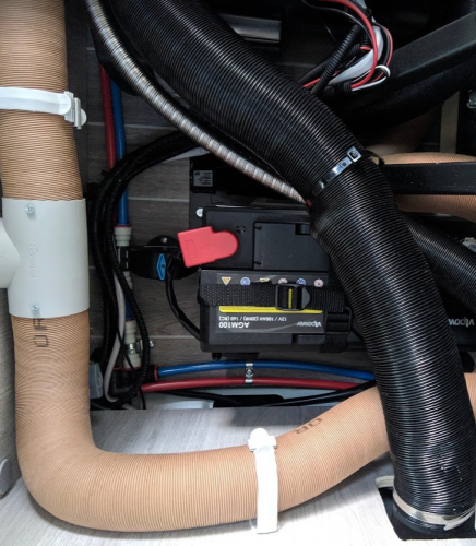

Il problema è che lo spazio per la seconda batteria non c'è, almeno non vicino alla prima:lo spazio è completamente occupato fra la truma, la sua presa d'aria, lo scarico, i tubi dell'aria e dell'acqua, la base sedili e la batteria. La situazione è questa:
Al massimo si può mettere una batteria un po' più grande, ma non credo ci sia lo spazio per una di più di 120Ah (e forse neanche quello, c'è la valvola anti gelate che interferisce).
Fra parentesi, non mi ricordavo di avere questa foto, ma mi sembra di vedere che l'alimentazione della truma non va direttamente alla batteria ma passa dalla centralina (che non è lontanissima ma un paio di metri fra andata e ritorno ci sono).
e la batteria. La situazione è questa: Al massimo si può mettere una batteria un po' più grande, ma non credo ci sia lo spazio per una di più di 120Ah (e forse neanche quello, c'è la valvola anti gelate che interferisce). Fra parentesi, non mi ricordavo di avere questa foto, ma mi sembra di vedere che l'alimentazione della truma non va direttamente alla batteria ma passa dalla centralina (che non è lontanissima ma un paio di metri fra andata e ritorno ci sono).
La seconda batteria, meglio e piu semplice se sta accanto alla prima, ma non è strettamente necessario.
Collegandole tra loro con cavi adeguati (dai 16mm2 ai 25mm2)  si potrebbero mettere anche a una certa distanza (basta metetre fusibili a entrambi i capi del cavo positivo).
Sicuramente il concessionario che conosce quel mezzo, avrà gia dovuto installare una seconda batteria, visto che il 90% dei camper la monta, e quindi sicuramente sa dirti dove e come si puo mettere.
Comunque la prova per vedere se è questione di bassa tensione, avvia la stufa con il motore acceso o collegato a 220, e non dovrebbe fumare.
Per ora, il consiglio che posso darti è che quando hai la BS un po scarica (sotto 12,7 / 12,5V ), prima di accendere la stufa accendi il motore un attimo, accendi la stufa e dopo due minuti spegnni il motore, così dovresti evitare il fumo ma anche di imbrattare il bruciatore.
Però poi dovrai metterla la seconda batteria, altrimenti in inverno non riesci a fare 24h e sei al freddo e buio.

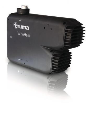

Viva le mie Vario Heat Eco (ne ho montate due, una di rispetto in caso di guasto, che non e' mai servita per questo scopo in 10 anni), mai nessun problema... vanno tutte le notti, e spesso anche durante il giorno! Faccio solo sosta libera, non vado in campeggio, se e' presente una presa 230, non ho necessita' di collegarmi, sono totalmente autonomo da maggio a ottobre.
Ho una bs da 120 e pannelli per 175W. Sto fermo senza problemi anche una settimana (se si pesca bene).
