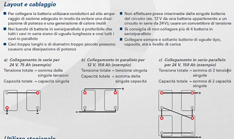

Buongiorno, chiedo a chi ne sa più di me: possono "convivere" due bs con amperaggio diverso, tipo 95 e 100Ah? Attualmente sono due da 95, ma una devo cambiarla. Ho anche il relativo parallelatore e il booster.

Exide scrive chiaramente che si possono accoppiare batterie di diversa capacità!

Ma il punto è che se la vecchia non va in corto, non ti manda a p...la nuova. Semplicemente la nuova lavora di più verso il carico. Specialmente nella prima parte della scarica. In ogni caso la nuova comunque lavora meno
che da sola , perché la vecchia un contributo presto o tardi lo darà. E piccolo,lo da sempre. Ti assicuro che sono certo di quanto dico. Una batteria usurata SENZA ELEMENTI IN CORTO non assorbe corrente da una più nuova. Perché comunque ha una tensione a vuoto simile all altra. Quindi in situazioni di carico 0 dopo 30 secondi di passaggio di corrente di lieve entità le tensioni sono identiche a 0 corrente. Mentre un situazioni di uso semplicemente più la batteria è vecchia e più tarda a contribuire ai carichi in modo equo all Altra . Ma non c'è situazione in cui una batteria più vecchia sia un carico nei confronti dell' Altra. Salvo appunto elemento in corto. Perché l elemento in corto porta la batteria a 2v in meno rispetto all altra per praticamente qualsiasi corrente. Col risultato di un perenne drenaggio di corrente da quella sana (che non ha modo di equilibrare la tensione sversando corrente,essendo lmaltra in corto). E conseguente scarica a 0 della sana con morte in breve tempo. Detto questo, io periodicamente verifico lo stato delle 2 batterie misurando se la corrente viene erogata in modo proporzionale alla capacità, nel mio caso 11:7. Cosa che ovviamente farei anche se avessero uguale capacità. Le mie comunque hanno 2 mesi di vita di differenza. E sono batterie dello stesso tipo con resistenza interna identica in rapporto alla capacità. Quindi ho verificato un milione di volte che danno e prendono corrente in rapporto 11:8 essendo da 110ah e 68ah a c20. Ergo sono sempre alla Stesso SOC percentuale, ergo hanno una stessa vita attesa, ergo se spengo tutti i carichi o tutti i caricatori, si vede 0.03/0.01A di passaggio tra le 2 sullo schunt interposto, per 10 secondi e poi quiete a 0.00A. Parallelare invece una avviamento a una AGM solare di uguale capacità ha il risultato che la avviamento contribuisce molto meno rispetto alla sua capacità fino a che la AGM si è scaricata abbastanza (diciamo 30/40%). Solo a questo punto entrambe iniziano a fare corrente in rapporto alla capacità. Poiché la AGM ha abbassato abbastanza la sua tensione da compensare la sua minore resistenza interna e quindi le 2 possono avere sul carico pari tensione A PARI CORRENTE.. è tutto un discorso di resistenza interna, tensione a circuito aperto e legge di ohm. Parallelare invece una gel con tensione di carica raccomandata a 14.2v e una AGM con tensione raccomandata a 14.7v (per dire) non è raccomandabile poiché bisognerà impostare un solo tipo di parametri di carica.  Che saranno o un compromesso per entrambe, o da sovraccarica per la gel(deleterio) o da leggera sotto carica per la AGM (accettabile). Peggio ancora se si parallelano una gel e una trazione a piastra tubolare, dove la prima si deve caricare a 14.2v e la seconda a oltre 15 se non 16v. In questo caso un compromesso dei parametri non è possibile e un parametro adatto alla trazione distruggerà la gel in pochissimo tempo. Un parametro adatto alla gel solfaterà la trazione in altrettanto poco tempo. Le cose si possono fare, il parallelo tra batterie diverse anche. Bisogna però conoscere i parametri di carica (limite di corrente, tensione di assorbimento, tensione di mantenimento, eventuale tensione di equalizzazione, fattore di compensazione per temperatura). Se questi sono compatibili, avremmo comunque un sistema che stressa di meno le batterie che usate singolarmente. Indipendentemente da età e capacità. Però l equilibrio dello.stress dipende dalla resistenza interna. Se mettiamo una batteria con alta resistenza interna (sia essa dovuta alla tipologia o all usura) con una a bassa resistenza interna è altamente probabile che per scariche entro 30%, lavorerà quasi solo quella a bassa resistenza interna.
già due batterie uguali inteso come marca, modello e Ah NON SONO UGUALI in termini di resistenza interna, seppur molto simili... questo lo dicono i costruttori, non io. Di mio posso aggiungere che da una verifica sulle mie batterie a batterie cariche al 100% e lasciate riposare in modo indipendente, ergo non in parallelo, se vado a misurare la tensione non sono assolutamente uguali, ovvero si scostano di alcuni centesimi di Volt pur essendo batterie al momento della misurazione nuovissime e gemelle.
Figuriamoci cosa può avvenire su due batterie diverse. E' chiaro che i numeri dei Volt lì ballano, stiamo comunque e sempre parlando di batterie a 12V nominali...
Ripeto, e poi chiudo, due batterie con anzianità e Ah diverse in parallelo non fanno esplodere il camper, ma a livello elettrico non offrono sicuramente il massimo delle loro prestazioni, e nel peggiore dei casi la nuova lavora molto di più della vecchia facendola degradare in fretta.
Se monto due batterie in parallelo, VOGLIO GODERE di TUTTI i vantaggi, non solo di una parte e personalmente non vado a fottermi in breve tempo una batteria nuova da 200€ per evitare di cambiarle entrambe.
I costruttori dicono di non metterle in parallelo, aziende hanno messo a punto strumenti per evitare che ciò accada, vedasi i vari switch in commercio, tutto per "vendere" senza una motivazione tecnica dietro... siamo proprio su COL... questo non devo mai dimenticarlo.
15/06/2018 11024
Inserito il 04/11/2022 alle: 16:15:32
In risposta al messaggio di Laikone del 04/11/2022 alle 14:27:08
batterie a batterie cariche al 100% e lasciate riposare in modo indipendente, ergo non in parallelo, se vado a misurare la tensione non sono assolutamente uguali, ovvero si scostano di alcuni centesimi di Volt pur essendo batterie al momento della misurazione nuovissime e gemelle. Figuriamoci cosa può avvenire su due batterie diverse. E' chiaro che i numeri dei Volt lì ballano, stiamo comunque e sempre parlando di batterie a 12V nominali... Ripeto, e poi chiudo, due batterie con anzianità e Ah diverse in parallelo non fanno esplodere il camper, ma a livello elettrico non offrono sicuramente il massimo delle loro prestazioni, e nel peggiore dei casi la nuova lavora molto di più della vecchia facendola degradare in fretta. Se monto due batterie in parallelo, VOGLIO GODERE di TUTTI i vantaggi, non solo di una parte e personalmente non vado a fottermi in breve tempo una batteria nuova da 200€ per evitare di cambiarle entrambe. I costruttori dicono di non metterle in parallelo, aziende hanno messo a punto strumenti per evitare che ciò accada, vedasi i vari switch in commercio, tutto per vendere senza una motivazione tecnica dietro... siamo proprio su COL... questo non devo mai dimenticarlo.
"""". Di mio posso aggiungere che da una verifica sulle mie batterie a batterie cariche al 100% e lasciate riposare in modo indipendente, ergo non in parallelo, se vado a misurare la tensione non sono assolutamente uguali, ovvero si scostano di alcuni centesimi di Volt pur essendo batterie al momento della misurazione nuovissime e gemelle.""""
Esattamente!!
Vedrai che se le connetti con questa differenza di tensione vedi un minimo passaggio di corrente per qualche secondo e poi le tensioni silivellano a corrente 0. Te lo garantisco.
Se fossero una da 50 e una da 100, stesso tipo avresti la medesima identica situazione che hai ora!!
I motivo per cui i costruttori dicono quello che dici è perché la stragrande maggioranza della gente e pure i tecnici delle officine non conosce bene le dinamiche che ho descritto sopra, ma loro si
Ma non possono garantire un prodotto permettendo alla gente di fare più casini POSSIBILI di quanti non ne faccia già di suo.
.un manuale tecnico Exide dice comunque tutto l.opposto..
Si possono collegare batterie di diversa capacità...la capacità sarà comunque la somma esatta. In quel caso parlano di batterie uguali dinsola capacità diversa.
Lo pubblicai non lo ritrovo.
Gli switch di cui parli esistono solo nel mondo del camper...mai usati me fabbricati da marchi di rinnovabili.
Invece Esistono da sempre bilanciatori di carica per batterie in serie anche IDENTICHE.
Perché la serie non si bilancia in tensione e vi è la concreta possibilità di sovraccaricare in modo deleterio una delle batterie della serie.
Ad esempio 2 batterie agm in serie vengono caricate a 28.8v.
Una minima differenza di resistenza o capacità provoca che noi vediamo 28.8v ma una si sta caricando a 15 e una a 13.8. per dire.
Quella a 15v si rompe in poco tempo.
Il bilanciatore drena una piccola corrente per avere una tensione tra le 2.emtro un certo range di differenza accettabile. Il dispositivo misura il punto medio di tensione.
Nella serie c'è un certo rischio anche per batterie identiche.
Batterie a capacità diversa in serie significa rottura sicura.
Il parallelo è tutta un'altra storia perché i Cb si basano in tensione e le batterie in parallelo si autoregolano in tensione tramite l assorbimento o la cessione di corrente.
