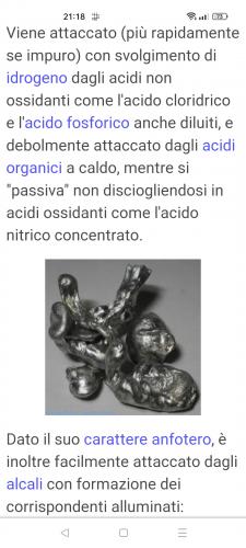

Ciao, mi raccomando di prenderla per com'è senza secondi fini. La ruggine è un ossido di ferro a contatto con l'acqua. L'alluminio non fa ruggine, si ossida ma in maniera completamente diversa. Ruggine:
Chimica. Sostanza incoerente di colore bruno-rossastro che si forma sulla superficie del ferro esposto all'aria umida o a contatto con l'acqua (➔ corrosione). Chimicamente, è un ossido idrato di ferro, Fe2O3 • nH2O, formato per ossidazione del ferro all'aria in presenza di acqua.
l'alluminio
Modificato da ezio59 il 14/10/2022 alle 21:20:15

Ciao, mi raccomando di prenderla per com'è senza secondi fini. La ruggine è un ossido di ferro a contatto con l'acqua. L'alluminio non fa ruggine, si ossida ma in maniera completamente diversa. Ruggine:  Chimica. Sostanza
incoerente di colore bruno-rossastro che si forma sulla superficie del ferro esposto all'aria umida o a contatto con l'acqua (➔ corrosione). Chimicamente, è un ossido idrato di ferro, Fe2O3 • nH2O, formato per ossidazione del ferro all'aria in presenza di acqua. l'alluminio
Ciao Ezio,
grazie per la correzione.
Se ho ben capito, ho usato il termine "ruggine" che però si riferisce solo all'ossidazione del ferro.
Da quando aggiungi, mi sembra ancora plausibile che il lavaggio con candeggina possa provocare la rottura della pentola o di parti di essa.

Ciao Ezio, grazie per la correzione. Se ho ben capito, ho usato il termine ruggine che però si riferisce solo all'ossidazione del ferro. Da quando aggiungi, mi sembra ancora plausibile che il lavaggio con candeggina possa provocare la rottura della pentola o di parti di essa.
Di ruggine ha parlato impropriamente l'autore dell'articolo. Io penso, ma è una mia personale convinzione che più che il cloro e i suoi derivati siano pericolosi per l'alluminio i ponti termici ed elettromagnetici dovuti alla buona attitudine a condurre l'elettricità. L'ossidazione dell'alluminio è lenta e invasiva solo dopo parecchi anni.
