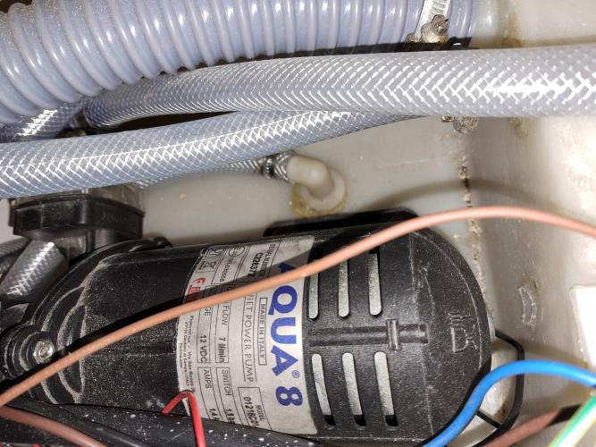

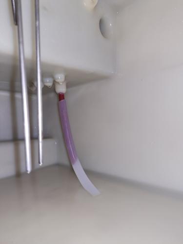

Giovanni lo dico solo a tè ,ma non dirlo a nessuno laughlaugh
Dalla immagine lo vedi quel tubo trasparente all'interno del serbatoio infilato nel tubo rosso ? , ebbene se quel tubo trasparente aderisce perfettamente al tubo interno rosso che potrebbe essere fessurato l'aria non verrebbe aspirata quindi viene aspirata dal raccordo tra serbatoio e tubo oppure dal pezzettino non intubato
ma se il tubo trasparente non aderisce perfettamente al tubo interno rosso allora aspirarebbe aria dalla parte alta tra tubo trasparente e tubo interno rosso quindi dovrebbe sigillare in qualche modo quella parte , personalmente sostituirei raccordo e ubo , intervento sempicissimo , di poco costo e risolutivo
guarda bene le due immagini e capirai ta tè senza spergazioni ulteriori , preciso che la prima immagine è dell'interno del serbatoio , la seconda ove si vede la pompa e il raccordo che entra nel serbatoio parte alta ovviamente è della parte  esterna

Giovanni lo dico solo a tè ,ma non dirlo a nessuno  Dalla immagine lo vedi quel tubo trasparente all'interno del serbatoio infilato nel tubo rosso ? , ebbene se quel tubo trasparente aderisce perfettamente al tubo interno
rosso che potrebbe essere fessurato l'aria non verrebbe aspirata quindi viene aspirata dal raccordo tra serbatoio e tubo oppure dal pezzettino non intubato  ma se il tubo trasparente non aderisce perfettamente al tubo interno rosso allora aspirarebbe aria dalla parte alta tra tubo trasparente e tubo interno rosso quindi dovrebbe sigillare in qualche modo quella parte , personalmente sostituirei raccordo e ubo , intervento sempicissimo , di poco costo e risolutivo guarda bene le due immagini e capirai ta tè senza spergazioni ulteriori , preciso che la prima immagine è dell'interno del serbatoio , la seconda ove si vede la pompa e il raccordo che entra nel serbatoio parte alta ovviamente è della parte  esterna
Si, il tubo che ho provato a mettere aderisce decisamente bene. Ho fatto molta fatica sia a metterlo che a toglierlo. Ho il terrore al pensiero di provare a togliere il tubo rosso. Cosi' com'e' in qualche modo funziona... se faccio danno poi non so se riesco a rimediare.

Esprimo la mia opinione: chi ha montato quel sistema ha montato un blocco inadatto a quel serbatoio, ovvero con la presa (tubo rosso) troppo corto per cui vi ha aggiunto una prolunga. Ma quando la forza aspirante della pompa supera la resistenza al passaggio dell'aria nell'intercapedine fra i due tubi, comincia ad aspirare aria in maniera sempre più forte, calando il livello dell'acqua.
Come risolverei: sfilerei il tubo bianco per un paio di centimetri; su questa area scoperta del tubo rosso darei qualche giro di teflon e forzerei il tubo bianco a riprendere la sua posizione, coprendo l'area del teflon. Sopra quest'area metterei una fascetta metallica inox stretta a morire in modo tale che la pompa non possa più aspirare aria.

Se il tubo trasparente infilato nel tubo rosso è a perfetta tenuta aderendo perfettamente al tubo rosso quindi senza alcuna aspirazione di aria giocoforza tale aspirazione avviene dalla giuntura interna sul raccordo a gomito , la sede ribassata sul serbatoio per alloggio pompa arriva quasi a metà serbatoio quindi quando l'acqua raggiunge quel libello giocoforza aspira aria da quella giuntura , basterebbe sostituire il raccodo poi metterci un nuovo tubo che si fermi a circa mezzo cm dl fondo serbatoio , mai far appoggiare il tubo pescante sul fondo serbatoio
a mio modesto parere il tubo pescante rosso non era per nulla fessurato e l'aspirazione di aria avviene dalla giuntura tra tubo pescante rosso interno al serbatoio e raccordo , ci scommetto una bevuta di quelle furbe wink
quel raccordo a gomito è un classico raccordo a gomito con battuta di appoggio per serbatoi con da un lato il portagomma esterno e dall'altro lato un filietto prolungato da 1/2 o 3/8  da infilare nel foro serbatoio poi si stringe dall'interno serbatoio con il suo apposito dado , sul restante filetto che rimane libero  basterebbe avvitarci un portagomma e su quel portagomma infilarci il ubo pescante
purtroppo dalla immagine interna non si vede bene come è collegato il tubo pescante al raccordo lato interno e se si vedrebbe meglio forse non serve neanche sostituire tutto il raccordo ma se Yanosh      teme di non riuscire allora basterebbe chiedere manforte magari al proprio idraulico di fiducia oppure a chi ci sa fare , si tratta di un semplice intervento di poco costo e poco tempo , credo non serva aggiungere altro

aria giocoforza tale aspirazione avviene dalla giuntura interna sul raccordo a gomito , la sede ribassata sul serbatoio per alloggio pompa arriva quasi a metà serbatoio quindi quando l'acqua raggiunge quel libello giocoforza aspira aria da quella giuntura , basterebbe sostituire il raccodo poi metterci un nuovo tubo che si fermi a circa mezzo cm dl fondo serbatoio , mai far appoggiare il tubo pescante sul fondo serbatoio a mio modesto parere il tubo pescante rosso non era per nulla fessurato e l'aspirazione di aria avviene dalla giuntura tra tubo pescante rosso interno al serbatoio e raccordo , ci scommetto una bevuta di quelle furbe  quel raccordo a gomito è un classico raccordo a gomito con battuta di appoggio per serbatoi con da un lato il portagomma esterno e dall'altro lato un filietto prolungato da 1/2 o 3/8  da infilare nel foro serbatoio poi si stringe dall'interno serbatoio con il suo apposito dado , sul restante filetto che rimane libero  basterebbe avvitarci un portagomma e su quel portagomma infilarci il ubo pescante  purtroppo dalla immagine interna non si vede bene come è collegato il tubo pescante al raccordo lato interno e se si vedrebbe meglio forse non serve neanche sostituire tutto il raccordo ma se Yanosh     teme di non riuscire allora basterebbe chiedere manforte magari al proprio idraulico di fiducia oppure a chi ci sa fare , si tratta di un semplice intervento di poco costo e poco tempo , credo non serva aggiungere altro
Senz'altro avrai ragione tu, Mario, ma quel tratto di tubo rosso scoperto mi ha dato l'impressione che il tubo bianco sia un poco scivolato e se è scivolato non è a tenuta stagna verso il tubo rosso. Infilare un tubo in un altro non basta per garantirsi la tenuta stagna. Personalmente proverei prima con quanto ho suggerito (teflon e fascetta) che non prevede interventi su giunture e guarnizioni già presenti. Un vecchio detto dice che l'acqua è fina un bel po' per cui passa attraverso fessure microscopiche ma l'aria è ancora più fina.
