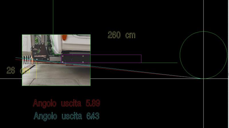

Al di la di quello che ti hanno già detto, peso, verifica del carico che grava sulla ruota da 15" ecc., analizziamo dal punto di vista geometrico il problema: sotto in fucsia ho evidenziato la trave che si intravvede nella foto, con le quote che hai fornito tu, si vede chiaramente l'angolo di uscita con portamoto, in rosso, meno di 6° e quella azzurra, senza portamoto, nemmeno mezzo grado in più.
Una luce posteriore di 26 cm, ma anche meno sottotrave è veramente poco, il mio mezzo è sempre a 40 cm con o senza carico regolando le sospensioni pneumatiche, bisogna quindi vedere come ti hanno montato il portamoto, le travi principali in tubolare dello stesso normalmente vengono fissate esternamente  a lato delle travi della cellula, potrebbe essere che invece te le hanno montate sotto per evitare di fare gli scassi nel paraurti, in questo caso ti hanno tolto 12.5 cm di luce e da qui lo strisciamento.
Oppure, se te le hanno installate a lato, vuol dire che i longheroni della cellula del camper sono già con luce di 25 cm, in questo caso, portamoto o no, il problema lo avrai sempre.

A mia discolpa posso dire che come si vede dalle foto il veicolo in piano non è accucciato sull'asse posteriore ...

In risposta al messaggio di Giuliopgn del 29/06/2022 alle 20:12:40
Al di la di quello che ti hanno già detto, peso, verifica del carico che grava sulla ruota da 15 ecc., analizziamo dal punto di vista geometrico il problema: sotto in fucsia ho evidenziato la trave che si intravvede nella
foto, con le quote che hai fornito tu, si vede chiaramente l'angolo di uscita con portamoto, in rosso, meno di 6° e quella azzurra, senza portamoto, nemmeno mezzo grado in più. Una luce posteriore di 26 cm, ma anche meno sottotrave è veramente poco, il mio mezzo è sempre a 40 cm con o senza carico regolando le sospensioni pneumatiche, bisogna quindi vedere come ti hanno montato il portamoto, le travi principali in tubolare dello stesso normalmente vengono fissate esternamente  a lato delle travi della cellula, potrebbe essere che invece te le hanno montate sotto per evitare di fare gli scassi nel paraurti, in questo caso ti hanno tolto 12.5 cm di luce e da qui lo strisciamento. Oppure, se te le hanno installate a lato, vuol dire che i longheroni della cellula del camper sono già con luce di 25 cm, in questo caso, portamoto o no, il problema lo avrai sempre.
La tua rappresentazione è corretta... Per quello ho interpellato la Goldsmith... Poi è vero che  se alzò un 5 cm le sospensioni sull'asse al portamoto a 2.60mt si alza di 15 presumo.. indipendentemente scarico o meno lo scooter

Inserito il 30/06/2022 alle: 07:08:19
Facciamo due conti, con un supplemento di alzata sospensioni di 5 cm, che non è poco e potrebbero non funzionare più correttamente gli ammortizzatori dato che il tuo camper non sembra seduto, avresti un rialzo teorico del punto incriminato di (260 + 405) / 405 x 5 = 8.2 cm ben lontano dalla tua ipotesi di 15 cm maaa il sistema non è un braccio di leve rigido, ci sono le sospensioni.
Il tuo carico di 200 kg totali, che però è a 300 cm (ipotizzo bisogna vedere dov'è il baricentro dell'insieme), aumenta il peso di 175 kg sulla ruotina da 15" di (300 + 405) / 405 x 100 = 175 kg , devi quindi verificare se può supportare questo incremento di peso, ma la ruota anteriore si alleggerisce dei corrispondenti 75 kg, scaricandosi ed alzando il muso che abbasserà il posteriore, avrai quindi un incremento dell'alzata posteriore, ad occhio di 7 cm.
Un conoscente ha avuto un problema simile quando gli hanno montato sull' Himmer il gancio di traino con i longheroni sotto le travi, toccava dappertutto nonostante che potesse bilanciare il peso del canotto a traino, alla fine glielo hanno rimontato a lato trave scantonando il paraurti ed ora sopravvive.
P.S. queste semplice verifiche bisogna farle prima di decidere l'acquisto, quasi tutti gli installatori ed i concessionari non lo fanno, se hanno un po' di esperienza sugli errori che hanno fatto in passato magari evitano di ripeterli.
P.P.S. ad altri che si divertono ad infierire sugli errori fatti ingenuamente a chi si dovrebbe poter fidare di chi vende, evitate, non è nello spirito di un Forum Tecnico e non da beneficio a nessuno.
