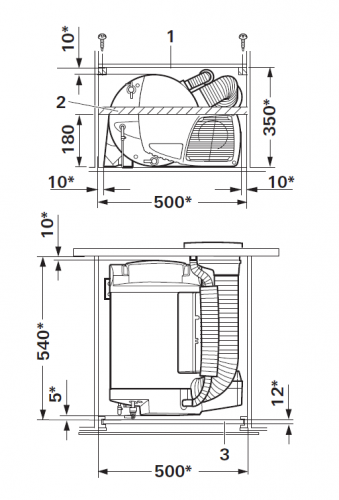

cui ora è posizionata la C6002 non è risicato ma  chiedo ai possessori di 6D quale ingombro in LxP è opportuno avere per un'installazione fattibile considerando anche il diverso percorso delle canalizzazioni che da sotto la combi devo svilupparsi lateralmente. Grazie in anticipo per le info.
E' difficile dire quanto spazio serve, se puo servire, queste sono le misure necessarie all installazione, sul manuale Truma
si riferisce alla "vecchia" Combi 6D in quanto da poco hanno cambiato il modello, ma mi sa che sono cambiamenti piu che altro interni ma esternamente dovrebbe essere uguale.

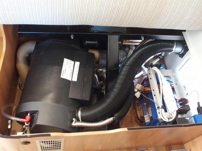

Condivido pienamente l'idea della Combi 6D , cosa che ho fatto anch'io sostituendo una combi a gas nuova, e lo rifarei mille volte, anzi, cambiando camper scarterei a priori tutti quelli solo con stufa a gas.

Questa è una foto della mia:
era installata identica quella a gas di serie, nella cassapanca dellla dinette. La sostituzione nel mio caso è stata plug and Play, ogni attacco, fissaggio, cablaggio tubi identici. Nel tuo caso la alimentazione si usa quella che c'è, forse potrebbe essere necessario allungare o accorciare un po i quattro tubi dell aria calda, ma i lavori sono comunque minimi e per nulla invasivi.
La Combi D nuovo modello, poi ha il camino a parete della stessa forma uguale a quello che hai, quindi si smonta uno e nello stesso foro si monta l altro.
Nella nuova Combi D non è piu necessario installare il kit alta quota visto che ora è automatico e la "carburazione" della stufa viene variata in automatico con un sensore che rileva la pressione atmosferica. Un bel risparmio visto che costava un bel po.

E' difficile dire quanto spazio serve, se puo servire, queste sono le misure necessarie all installazione, sul manuale Truma si riferisce alla vecchia Combi 6D in quanto da poco hanno cambiato il modello, ma mi sa che
sono cambiamenti piu che altro interni ma esternamente dovrebbe essere uguale. Condivido pienamente l'idea della Combi 6D , cosa che ho fatto anch'io sostituendo una combi a gas nuova, e lo rifarei mille volte, anzi, cambiando camper scarterei a priori tutti quelli solo con stufa a gas. Anch'io ho avuto in passato l AT2000 e ho la stessa tua opinione, va benino nelle mezze stagioni, ma neppure paragonabile al confort della 6D Non condivido invece la scelta di un 4D, costerà un pochino meno, ma non penso che cambi le cose, ma alla fine meglio avere una esuberante che funziona sempre a bassa potenza e quindi silenziosissima, che una un po impiccata che tira il collo quando è molto freddo. Nel camper che ho ordinato ho scelto la Combi6 DE (di base aveva la Combi 6D) che meglio avere una possibilità di scelta in piu che non averla, anche se si userà poco o forse mai...ma se servisse... Questa è una foto della mia: era installata identica quella a gas di serie, nella cassapanca dellla dinette. La sostituzione nel mio caso è stata plug and Play, ogni attacco, fissaggio, cablaggio tubi identici. Nel tuo caso la alimentazione si usa quella che c'è, forse potrebbe essere necessario allungare o accorciare un po i quattro tubi dell aria calda, ma i lavori sono comunque minimi e per nulla invasivi. La Combi D nuovo modello, poi ha il camino a parete della stessa forma uguale a quello che hai, quindi si smonta uno e nello stesso foro si monta l altro. Nella nuova Combi D non è piu necessario installare il kit alta quota visto che ora è automatico e la carburazione della stufa viene variata in automatico con un sensore che rileva la pressione atmosferica. Un bel risparmio visto che costava un bel po.
