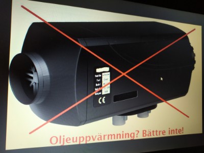

In Svezia questi cartelli compaiono sempre più spesso nelle bacheche dei parcheggi delle oasi naturalistiche e degli shelter dei punti di pesca.
Letteralmente, non è un divieto, bensì una raccomandazione, difatti la traduzione sarebbe: "Riscaldamento a gasolio? Anche no!"
Che però, come è noto, il quel paese come in tutta la Scandinavia, equivale a un no secco.
Ho chiesto lumi ai locali, tempo fa, ma non mi è dato sapere chi li abbia messi. Certo non è l'autorità forestale, che solitamente firma gli avvisi con tanto di timbro e data. E poi non esiste un divieto ufficiale, che io sappia.
A mio parere è opera di privati cittadini, magari ecologisti un po' fissati o peggio ossessionati dalla crescita esponenziale del numero di camper che circolano ultimamente nelle foreste.
Però ho notato che questi semplici fogli A4, sono apposti  dentro le bacheche, che sono sempre chiuse a chiave, e i forestali sono gli unici ad accedervi....quindi sono volentieri "ospitati"  con tacito benestare.
Certo è che non ho visto cartelli che sconsigliano l'uso dell'Alde...che sia perché è made in Sweden?
Poi ti arriva il solito krukko che se ne frega, accende e fa di tutto e di più.... potrà sempre dire di non parlare svedese, e di non aver capito cosa c'è scritto....
