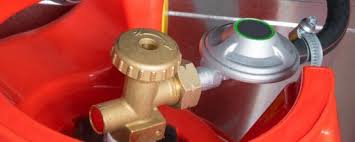

ORA sono deciso a ritornare a DUE SEMPLICI
ridurrori GOK attaccati alle bombole e con  tubo
di uscita inn bassa pressione e filtro solo in  entrata
all'impianto del camper ,
Viaggio sempre con bombole chiuse
(anche i bomboloni  li tenevo chiusi con il suo rubinetto)
e almeno non devo preoccuparmi dei tubi AP da sostutuire.
Qualcuno ha altre idee ?

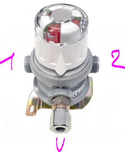

Come riduttore personalmente starei su Duocontrol che almeno quando finisce la prima passa alla seconda automaticamente, e ce l'hai già.
Qualora dovessi abbandonare il Duocontrol, personalmente opterei per un prodotto di questo tipo.
Dove all'uscita U colleghi un solo riduttore, mentre a 1 e 2 le rispettive bombole.
Almeno conservi lo scambio in automatico all'esaurimento della 1^ bombola.

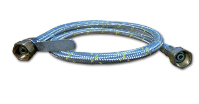

Come tubi di alta pressione puoi usare questi che non mi risulta vadano cambiati.

Non voglio abbandonare le Alugas
Vorrei montare su quelle DUE semplici riduttori ed
usare tubi si rinforzati , ma dove passano solo 30Mbar
Non voglio cose automatiche , mi alzo volentieri e
cambio bombola aprendo i rubinetti.(come sempre fatto)
Così semplicemente collegato ma alla valvola delle  Alugas

Non voglio abbandonare le Alugas Vorrei montare su quelle DUE semplici riduttori ed usare tubi si rinforzati , ma dove passano solo 30Mbar Non voglio cose automatiche , mi alzo volentieri e cambio bombola aprendo i rubinetti.(come sempre fatto) Così semplicemente collegato ma alla valvola delle  Alugas
beh, se quello è il tuo intento, direi che non vi è altra via per farlo.
