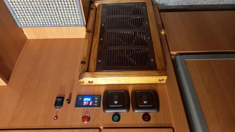

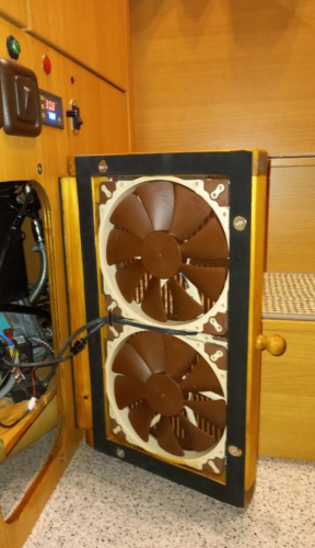

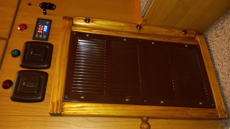

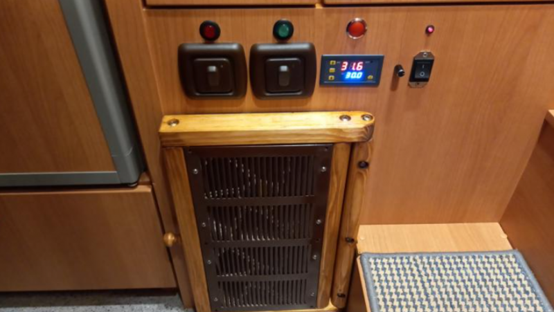

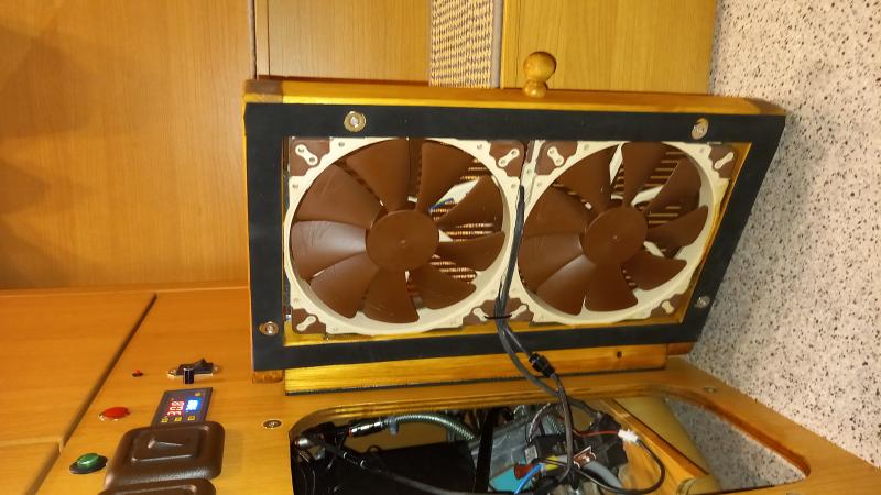

IMG-20230301-WA0013.jpegCome da titolo, ho predisposto un' apertura  lungo il corridoio  posteriore sul fianco inferiore dell'armadio in cui è  contenuta la Truma Combi 6000. Tale vano prima era agibile solo dall'altro, previa rimozione di due ripiani all'interno  dello stesso armadio. Per completare  l'opera ho interposto due ventole silenziate NOCTUA ciascuna da 200 mm  per un totale di 400 x 200 mm  quindi 800 cm quadrati. A breve inserirò  il lavoro + immagini e video svolto nella rubrica " Fai da te "  in tutto viene attivato da un sensore di temperatura preimpostato  e regolato da un variatore di velocità  annesso alle ventole.  Ciò consente di eseguire agevolmente  lavori di manutenzione all'interno dello spazio riscaldamento  e di estrarre calore dallo stesso contribuendo ad ridurre la temperatura  al suo interno...

Bel lavoro, complimenti.
Ma temo sia una fatica sprecata, l'effetto più concreto che potresti ottenere è il sentire meglio i rumori della stufa, visto che ora c'è un buco nel mobile.
ripiani all'interno  dello stesso armadio. Per completare  l'opera ho interposto due ventole silenziate NOCTUA ciascuna da 200 mm  per un totale di 400 x 200 mm  quindi 800 cm quadrati. A breve inserirò  il lavoro + immagini e video svolto nella rubrica Fai da te   in tutto viene attivato da un sensore di temperatura preimpostato  e regolato da un variatore di velocità  annesso alle ventole.  Ciò consente di eseguire agevolmente  lavori di manutenzione all'interno dello spazio riscaldamento  e di estrarre calore dallo stesso contribuendo ad ridurre la temperatura  al suo interno... Andre
Mi sembra che la foto sia capovolta ?
Comunque il vano stufa deve aspirare aria cellula e non farla uscire
se era chiuso totalmente vi era un errore di costruzione .
Anche io avevo aperto una griglia sul vecchio 720 ma perchè si erano
dimenticati di farla e dopo mia segnalazione la hanno fatta di serie.
Ho messo sempre su quelle aperture un filtro in entrata per tenere
pulita la stufa dalla polvere della cllula che altrimenti arriva alle palette della Truma.
Si vede la mia griglia con dietro il filtro (tipo cappa)
con supporto in filo metallico per aumentare la superficie.
Modificato da franco49tn il 02/03/2023 alle 10:36:51

Mi sembra che la foto sia capovolta ? Comunque il vano stufa deve aspirare aria cellula e non farla uscire se era chiuso totalmente vi era un errore di costruzione . Anche io avevo aperto una griglia sul vecchio 720 ma perchè
si erano dimenticati di farla e dopo mia segnalazione la hanno fatta di serie. Ho messo sempre su quelle aperture un filtro in entrata per tenere pulita la stufa dalla polvere della cllula che altrimenti arriva alle palette della Truma. Si vede la mia griglia con dietro il filtro (tipo cappa) con supporto in filo metallico per aumentare la superficie.
IMG-20230301-WA0015.jpegSi la foto è  capovoltalaugh, se avessi interposto pre o post,  un qualsivoglia filtro, quel sistema non aspirebbe quasi niente. L' apertura nel vano è presente sottostante e da una fessura sul coperchio superiore interno all'armadio, ma ciò  non consente di dissipare calore il cellula. La temperatura nel vano aumenta per la presenza al suo interno di un scambiatore  acqua-acqua, che si comporta come un termosifone  il quale,  tramite il liquido di raffreddamento  motore per mezzo di moti connettivoi o di una poma azionabile manualmente,  riscalda in viaggio l' acqua del boiler.  La ventilazione è  così in grado di asportate calore dal vano anche a stufa spenta.  L' incremento  di temperatura  è  tale che in passato ho avuto delle perdite di acqua dai raccordi john guest ( concepiti per uso pneumatico) dovuti alla deformazione  della tubature in materiale plastico.  Ho avuto  perdite anche dai raccordi a T porta gomma in plastica  che ora ho sostituito  con raccordi in ottone cromato. Con questa  l'apertura,  finalmente  riesco a ispezionare questo vano in maniera  utile a compiere operazioni di manutenzione  e controllo. Ora ho anche trovato il modo di assicurare stabilmente,  i manicotti dei convogliatori di aria calda alle loro bocchette sotto la stufa. Se si sgancia un manicotto il vano si trasforma  in piccolo fornetto facendo collassare i tutte le derivazioni dei tubi in plastica.

mi sono permesso di girare le foto al fine di essere maggiormente comprensibili, perchè non voglio mancare di rispetto a nessuno ma nonostante sia da premiare l'impegno, mi chiedo a che pro sia stata fatta questa lavorazione che dal punto di vista tecnico NON HA alcuna motivazione di essere realizzata.
Che fastidio dovrebbe dare l'eventuale accumulo di calore (che poi immagino quanto...) dentro al vano stufa?
Se sono presenti dei raccordi JG che perdono si lavorerà su quelli, dato che mi sembra di capire NON sono nemmeno quelli indicati per questo tipo di scopo.
Infine... si quasi tutti i mezzi si hanno problemi di energia e cosa si è andati a fare? A montare 2 ventole elettriche le quali risultano banalmente inutili.
Ma certi lavori che vi vengono in mente, dove andate a scovarli, sul manuale delle giovani marmotte? Boh!
Ripeto, non è una critica personale, ma questa modifica è fuori ogni logica tecnica.
