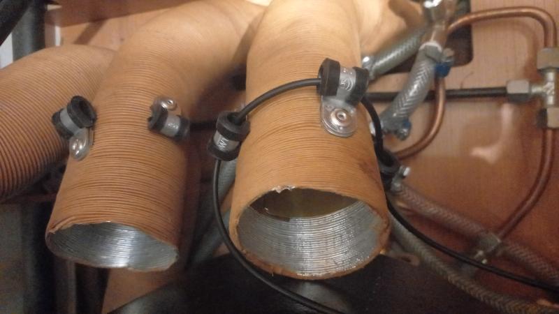

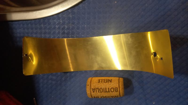

Inserito il 03/03/2023 alle: 14:26:06
IMG-20230301-WA0006.jpegIMG-20230301-WA0000.jpegqui su vedono i tubi dell'aria al cui interno ho inserito un  lamierino di ottone da 20 decimi sulla cui circonferenza  esterna è  stata rivettato un anello porta tubi. All' interno dei 3 porta tubi a 90° passa un filo tondo da 3 mm di gomma fluorata al viton resistente alla temperatura  che mantiene  elasticameme i convoglatori in sede pressandoli contro  le loro rispettive bocchette per limitare le perdite di aria nel vano caldaia.
