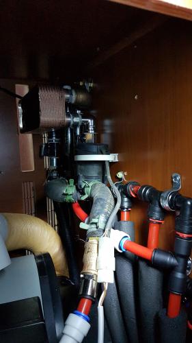

Se il vano stufa si rscalda eccessivamente sarebbe corretto ventilarlo ma non con due ventole del genere decisamente sproporzionate , non so la portata di aria delle due ventole ma temo sia veramente eccessiva con il rischio
di compromettere la corretta ripresa di aria e ricircolo necessrari per un riscaldamento omogeneo  , a mio modesto parere bastava e avanzava una ventola da 10 cm a bassi giri da pc termostatizzata , per il sottoscritto hai cannato rischiando di compromettere la corretta ripresa e ricircolo aria ambiente , praticamente un lavoro inutile che non porta alcun beneficio nel senso che da un lato abbassi la temperatura nel vano stufa ma dall'altro lato peggiori ottenedo un riscaldamento in cellula poco o non omogeneo
ecco, mi sento meglio...
pensavo di essere su Marte solo io laugh

Laikone      non sei solo , io da marte intravedo saturno laugh , non commento sul progetto scambiatore perchè se fosse come il progetto del vano stufa sarebbe sul primo gradino del podio dei progetti cannati
norbidic     scusami ma non ho resistito

del diavolo , se per alcuni di voi quella modifica è da tenere in considerazione non ho nula in contrario ma per il sottoscritto andrebbe cestinata o quantomeno rivista totalmente ma secondo alcuni di voi avrei dovuto affermare condividendo contro mia volonta professionale che si tratta di una valida o eccellente modifica , nooo non è nel mio dna ne ho aperta una di quelle furbe alla mia e vostra salute  Saluti
Ciao a tutti, Mario scrivo sulla tua risposta perche a furia di leggere sono andato in confusione, anch'io come, come sai, come  l'autore del post ho installato uno scambiatore acqua/acqua nel vano truma in parallelo e con pompa di ricircolo collegando il tutto a scambiatori in cellula e gavone e in parallelo al motore e con un idronic da 3kw in serie al motore cosi arrivo sul posto tutto caldo e pronto per la doccia, con questo sistema la truma e solo di scorta.
Come dice l'amico durante il viaggio e con l'impianto aperto nel vano truma si sviluppa un certo calore generato dallo scambiatore, in effetti si comporta come un calorifero però mai eccessivo, avendo 4 feritoie che guardano verso la cellula, servono come presa d'aria alla truma, anch'io ho pensato di sfruttare questo calore montando una piccola ventola con un piccolo termostato a 45° che mi ributta fuori un poco di caldo durante il viaggio oppure quando accendo il riscaldamento a gasolio, per quanto riguarda le perdite dai giunti Jguest mai avuti e come da foto sono montati molto vicino alla stufa e scambiatore
Anch'io ho fatto un po di casini nel camper e accetto le critiche in quanto posto il lavoro a volte ho visto e letto di lavori che non stanno in piedi Ma il nostro giocattolo serve per passare il tempo quando non giriamo e chi piu chi meno sviluppa idee bizzarre, a me quella porta non piace però l'autore la trova utile contento lui...
P.s. Mario sto facendo un lavoro su un'altro camper ti posso scrivere in privato se avessi bisogno di un paio di dritte?

pompa di ricircolo collegando il tutto a scambiatori in cellula e gavone e in parallelo al motore e con un idronic da 3kw in serie al motore cosi arrivo sul posto tutto caldo e pronto per la doccia, con questo sistema la truma e solo di scorta. Come dice l'amico durante il viaggio e con l'impianto aperto nel vano truma si sviluppa un certo calore generato dallo scambiatore, in effetti si comporta come un calorifero però mai eccessivo, avendo 4 feritoie che guardano verso la cellula, servono come presa d'aria alla truma, anch'io ho pensato di sfruttare questo calore montando una piccola ventola con un piccolo termostato a 45° che mi ributta fuori un poco di caldo durante il viaggio oppure quando accendo il riscaldamento a gasolio, per quanto riguarda le perdite dai giunti Jguest mai avuti e come da foto sono montati molto vicino alla stufa e scambiatore Anch'io ho fatto un po di casini nel camper e accetto le critiche in quanto posto il lavoro a volte ho visto e letto di lavori che non stanno in piedi Ma il nostro giocattolo serve per passare il tempo quando non giriamo e chi piu chi meno sviluppa idee bizzarre, a me quella porta non piace però l'autore la trova utile contento lui... P.s. Mario sto facendo un lavoro su un'altro camper ti posso scrivere in privato se avessi bisogno di un paio di dritte? Franco
A me sembra un lavoro ben fatto, se scaldasse troppo puoi sempre rivestire lo scambiatore a piastre con un scatola isolante

Ciao California,
se posso condividere la mia opinione, valuterei bene l'areazione della stufa, ha un rovescio della medaglia: più la stufa disperde calore, prima si raffredda. Inoltre diffonderebbe calore anche d'estate quando scaldi l'acqua.
Visto che hai già escogitato l'impianto, se vuoi utilizzare quel calore per saldare la cellula, valuterei l'installazione di un piccolo calorifero dedicato, in stile Alde, con rubinetto di esclusione.
Il calore dissipato dalla stufa è marginale, un radiatore esterno scalderebbe di più.
Se non ricordo male esiste anche qualcosa in commercio che fa questo.

Ciao rubylove, guarda di coibentarlo non ci ho mai pensato ho messo un foglio di quelli che si mettono dietro i termosifoni di casa sulla parete superiore del vano stufa  perche altrimenti andavo a letto con il materasso troppo caldo inoltre il caldo specialmente nelle notti molto fredde serve a tenere il boiler e gli impianti vicini al riparo dal gelo.
Tornando al discorso di prima che ognuno gioca come crede folevo postare una foto dell'ultima modifica al riscaldamento ma il pc se magnato la fotoangry

Ciao Franco Il mio intervento era riferito al sitema per evacuare il calore dal vano stufa con quelle due sproporzionate enormi ventole , sullo scambiatore acqua/acqua non sapendo come è stato intallato non mi sono permesso di giudicare
comunque per il sistema che hai adottato tu con scambiatore acqua/acqua e suoi abbinamenti è tutt'altra faccenda e tutt'altro sistema , nulla a che vedere con l'estrazione di aria calda di troppo del vano stufa
Certo che puoi contattarmi via mail tramite la messaggistica di COL , se hai il mio numero di tel contattami solo via Whatsapp

Ciao Apollo 13, forse non mi sono spiegato bene, la ventola 10x10 parte solo quando e in funzione l'impianto di riscaldamento tramite il motore in viaggio o con il funzionamento dell'eberspacher  d'inverno o in estate qualora avessi bisogno di acqua calda e visto che quel caldo e gratisse lo espello, quando la truma e accesa la ventolina non funziona per cui non ci sono problemi con la temperatura della stufa che per altro e messa in stand by per quando sono basso di batteria in libera e il riscaldamento a gasolio fa fatica. Per quanto riguarda l'aggiunta di un radiatorino esterno gia fatto, non avendo niente da fare in attesa dell'INPS di fine mese me ne sono costruito uno su misura in rame col tubo da 12  e l'ho messo nel bagno in verticale tra il lavandino e porta, funziona a meraviglia e d'inverno non c'e più il problema del bagno gelato e dei mugugni della signora, ed e molltooo
Mario non e mia intenzione fare un'istallazione come l'autore del 3d anche perchè poi dovrei spiegare alla signora il disastro e anche se di meccanica ne sa poco penso che comincerà ad usare il martello...   capisci il nessosad

Franco le martellate della signora avrebbero senso  e ne avrebbe tutte le ragioni , se proprio vuoi espellere l'aria calda di troppo che giocoforza si genera nel vano stufa piazza una ventolina sulla parte alta del vano magari poco visibile ,  una ventolina da 8 cm per pc basta e avanza , penso non serva dirti di termostatizzarla
grandeee addirittura un termobagno ideato da tè con tubi rame , sicuramente a mo di serpentina , di quale colore lo hai verniciato ?
troppo caldo inoltre il caldo specialmente nelle notti molto fredde serve a tenere il boiler e gli impianti vicini al riparo dal gelo. Tornando al discorso di prima che ognuno gioca come crede folevo postare una foto dell'ultima modifica al riscaldamento ma il pc se magnato la foto Franco

sotto i 5C° parte e scalda sia l'abitacolo che il boiler, il camper è parcheggiato a 5 m da casa sotto una tettoia, se viaggio ci sono io.. cerca la foto non credo che sia sparita!
Rubylove non e il sedere ma la testa che si scalda e poisadla signora mi dice che non ho piu l'etàangry, a parte gli scherzi domani devo andare al camper per verificare sia ancora li e rifaccio le due foto mancanti all'appello, quella valvola che vedi con il tappo rosso e lo sfiato per quando riempio le chiare dopo stop invernale, tolgo il tappo ci infilo un pezzo di tubo e tiro fuori l'aria e l'acqua all'esterno del gavone, mi serve anche far entrare l'aria quando voglio svuotare tutto nel periodo invernale se non prevedo uscite
magari poco visibile ,  una ventolina da 8 cm per pc basta e avanza , penso non serva dirti di termostatizzarla  grandeee addirittura un termobagno ideato da tè con tubi rame , sicuramente a mo di serpentina , di quale colore lo hai verniciato ?
Mario ciao, anche per te domani al camper foto del lavoro con la ventolina e del radiatorino in rame, niente verniciatura volevo farlo cromare ma consigli e sconsigli l'ho lasciato grezzo lucido adesso come tutto il rame e diventato un po scuro ma con il prodotto che uso per lucidare il pezzo di ferro di cui sai quando servirà tornera lucido.
