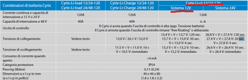

Visto che conosci così bene il Cyrix magari puoi dirmi se è rotto, perché non sembra funzionare sempre allo stesso modo:
la BS ha una tensione pressoché costante tra 12,2 e 12,9 V. La BM (quando alimenta per "errore" la cellula) tra 12,1 e 11,9 (con tutte le utenze accese, poi ho spento tutto per non scaricarla).
Il Cyrix parallela sempre con la BM quando la BS ha una forte tensione essendo sotto carica (2 caricartori Victron da 50A l'uno). Negli altri casi a volte parallela a volte no (prima parallelava con BS al 94%, poi non l'ha più fatto neppure al 100%...) e i primi tempi la BM non alimentava mai la cellula, lo staccabatterie della BS faceva spegnere tutto.
Queste sono tutte le infiormazioni di cui dispongo.
Dal datasheet del Cyrix:
La funzionalità del Cyrix-Li-ct è analoga a quella del Cyrix-ct.
Il Cyrix-Li-ct collegherà in parallelo una batteria di avviamento al piombo-acido e una batteria LiFePO4:
- se l’uscita di disconnessione carica del BMS VE.Bus è alta, e
- se rileva 13,4V (26,8 V, risp.) o più nei suoi morsetti di alimentazione.
Il Cyrix si arresterà immediatamente:
- quando la sua uscita di controllo diventa “free floating”, giacché indica una sovratensione o una sovratemperatura della
cella, e/o
- quando la tensione batteria cade al di sotto dei 13,2 V.
Funzione StartAssist: un breve impulso negativo chiuderà il relè per 30 secondi (vedere figura nella pagina 2).
Un soppressore di transienti integrato limiterà il picco di tensione che potrebbe verificarsi quando il Cyrix si arresta improvvisamente,
in seguito a sovratensione o sovratemperatura della cella.

Non e' proprio così, l'attivazione avviene tramite il rilevamento di una tensione di 13,4V ai morsetti di alimentazione, questa tensione e voluta proprio per non lasciare il cyrix sempre attivo da che una BS litio staziona entro i 13,3V quando non in carica.
Il positivo per l'alimentazione (PIN 85) è normalmente collegato alla BS la cui tensione e' generalmente inferiore ai 13,4V previsti, Victron ha scelto questo non a caso ma proprio per quanto sopra descritto, anche per l'avviamento in emergenza si può dare un segnale positivo al pin 85.
Non e' ovviamente prevista un'alimentazione dalla BM ed il cyrix di per sé anche la leggesse non si attiverebbe mai se non con mezzo in moto, tuttavia, l'alimentazione dalla BM puoi essere possibile e valida se non abbiamo nelle vicinanze un D+ in questo caso il Cyrix si attiverebbe solo con motore in moto e tensione BM >13,4V.

Non credo sia rotto, innanzitutto bisogna capire da cosa viene alimentato, senza una tensione maggiore di 13,4V non si attiva.
Posso assicurarti che il diodo + resistenza va benissimo anche con le litio, ho costruito un circuitino apposta e lo utilizzo con ottima soddisfazione della BM, Rubylove lo sa, l’ha visto all’opera.
